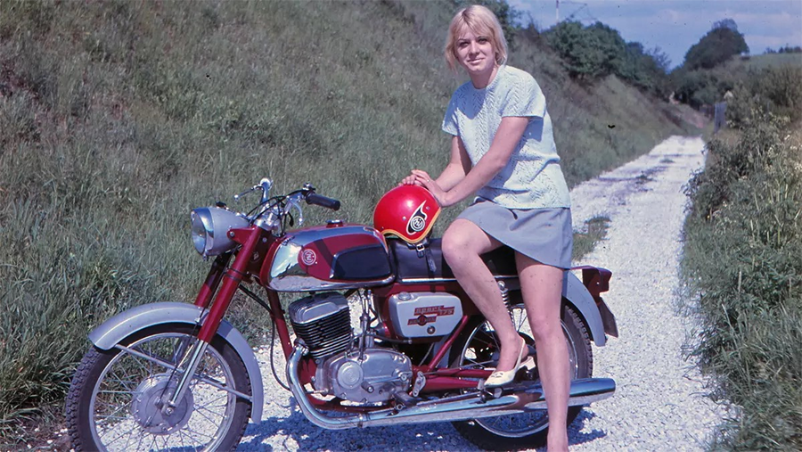

Priča počinje 1969. godine. Moj otac kupuje glanc nov motocikl ČZ 175 sport (477) u Robnoj Kući Beograd. Prvi model, sa hromiranim rezervoarom, Aprilia farom i bordo ramom, kao na fotografiji:

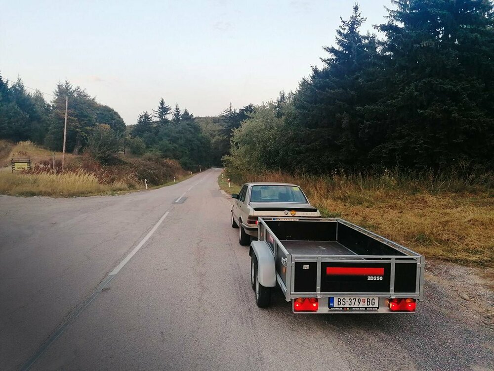

Pravac okolina Zaječara. Svojim kolima iz Vršca do izlaska iz Smedereva, tu ih ostavljam, drugar me kupi sa svojim kolima i zakačenom prikolicom i krećemo.
Dan divan. Pravi letnji. Rešimo da ne idemo autoputem, već regularnim, lepše je.

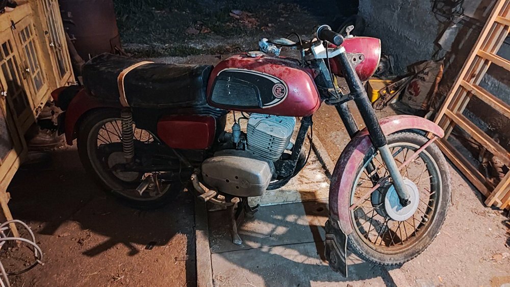

Čovek nas vodi kroz dvorište do šupe gde motor stoji. Okruženje u skladu očekivanog, zavučena između mešalice, džakova sa betonom i starih merdevina. Da vidimo šta imamo pred očima:
Manje – više kompletna – prva boja, nije farbana ni zafarbavana. To nam se više puta potencira u priči, valjda diže rating kao kad nađete Lamborghini Miuru u prvoj boji, ne znam… 1974 godište, jedna od poslednjih serija kada su izbacili mešač za ulje (Imale su ga 1968-1972). Znači leva dekla umesto ulja ovde je klasičan tovarni prostor, odlično. Delovi koji obično stradaju kao što su hromirani izduv, i unutrašnjost rezervoara, za divno čudo u ovom slučaju zdravi. Kilometraža je mala, oko 8.500km i parkirana je 40 godina. Točkovi za bacanje – idu novi obruči i žice svakako. Prednji blatobran za đubre – imam drugi. Ne treba ništa da se pegla, sve periferije idu svakako nove.
Ceo motor je održavan u stilu “Ako se nešto odvrne, stegnuću sa paljenom žicom”. Paljena žica se onda ukrasi izolir trakom. Ništa novo, kakvih sam se lomova do sad nagledao, ovo je još i dobro.

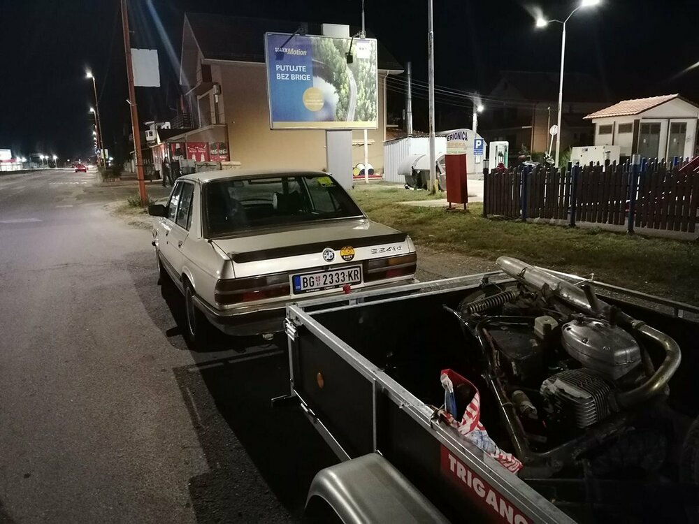

Na licu mesta demontiramo sve delove limarije itd, motor obaramo, vezujemo, i pravac nazad.
Stižem kući u 2 ujutru.

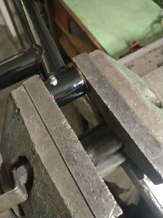

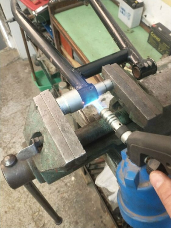

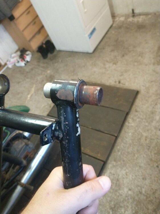

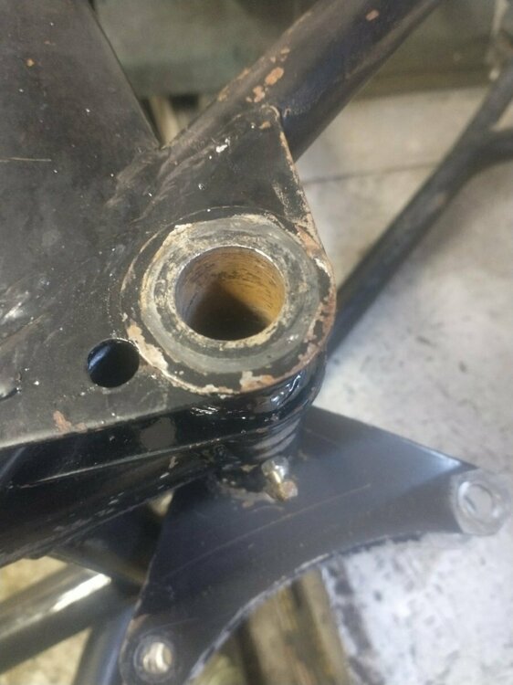

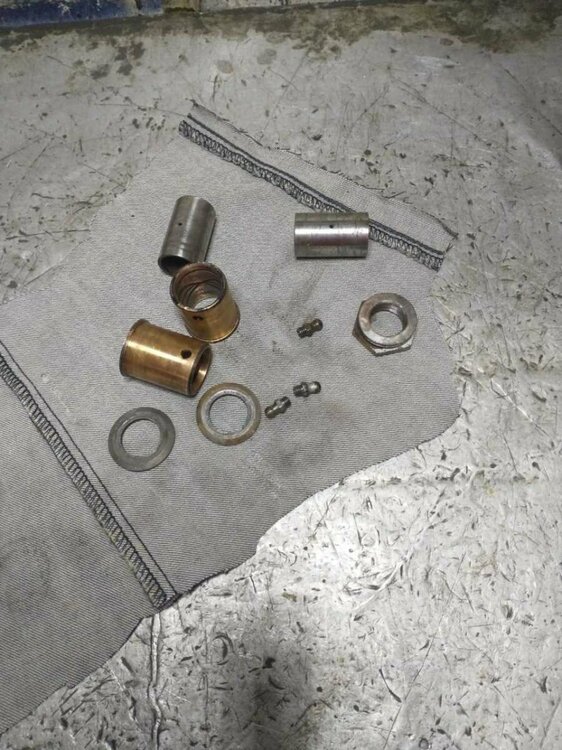

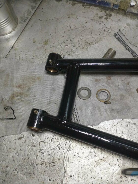

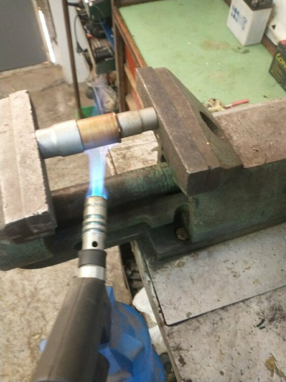

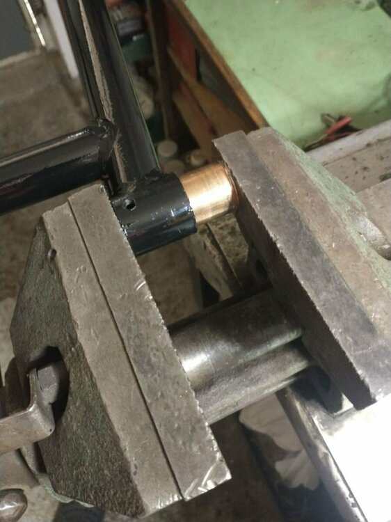

Nakon što je ram dobro odmašćen, pod tim mislim jedno 3 ciklusa pranja puromatom i natapanja svim mogućim sredstvima za odmašćivanje, skida se zadnja viljuška da bi se sredile čaure u istoj. Ona ima i mazalice na zadnjoj viljušci ali ih verovatno niko nije pipnuo od 1974. godine kad je izašla iz fabrike.
Skidanje čaura bi trebalo da ide rukom, ali u ovom slučaju moraju da rade i brener i stega.

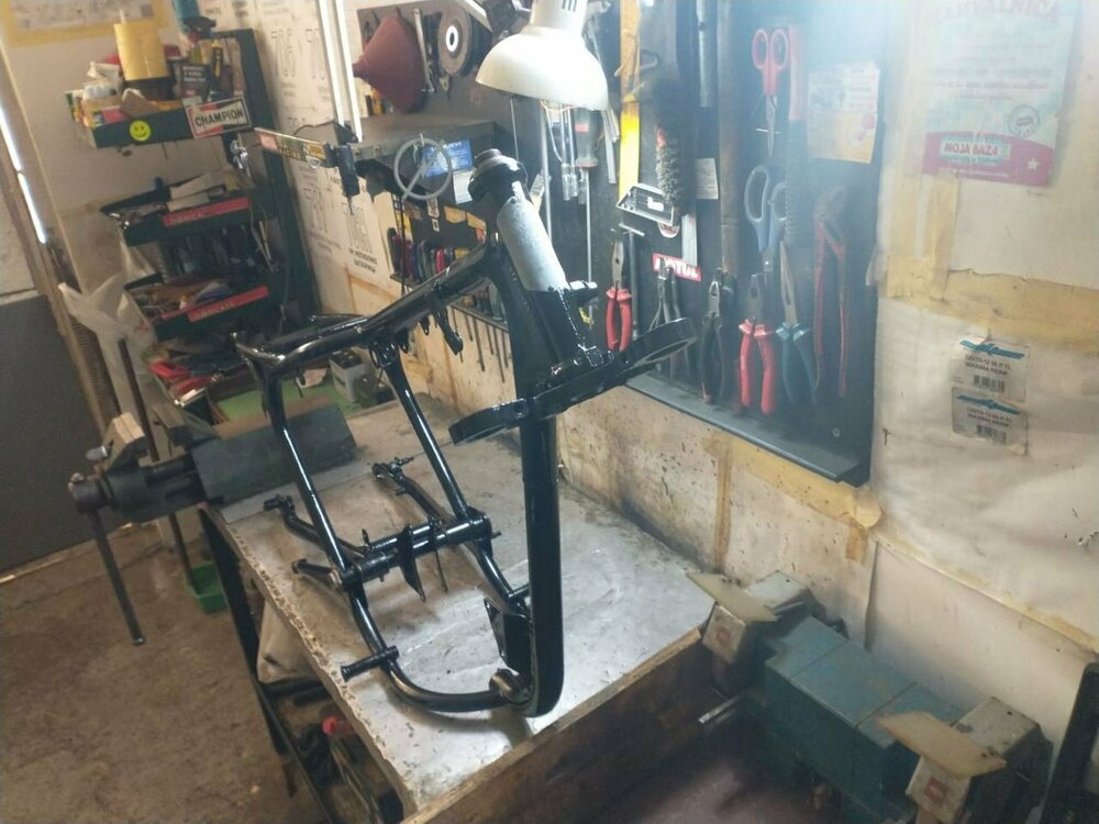

Ram i viljuška su ošmirglani, ofarbani i sklopljeni. Taj deo motora je gotov i delovi će moći polako da se montiraju. Glava volana je podmazana kao i zadnja viljuška.
