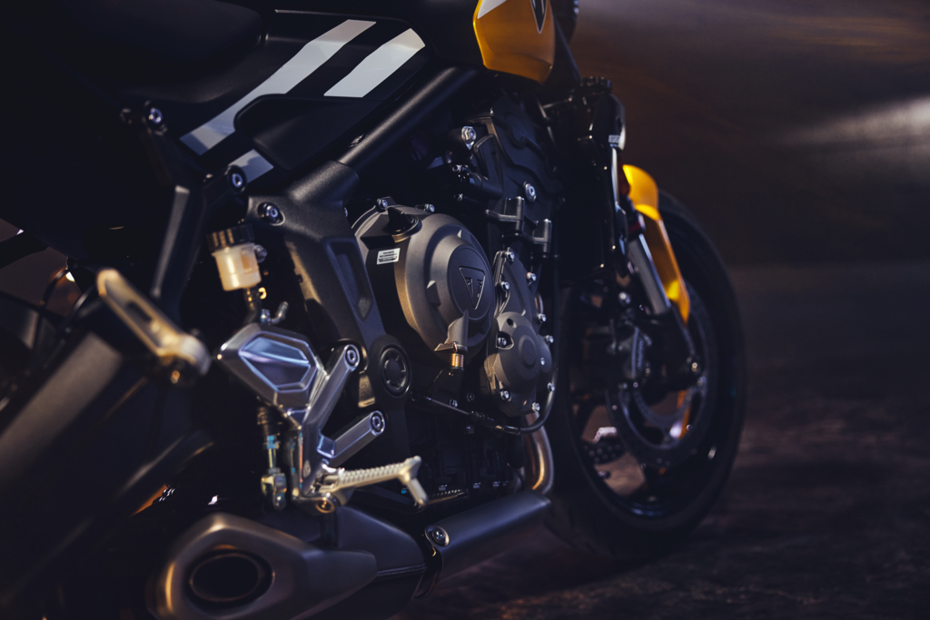

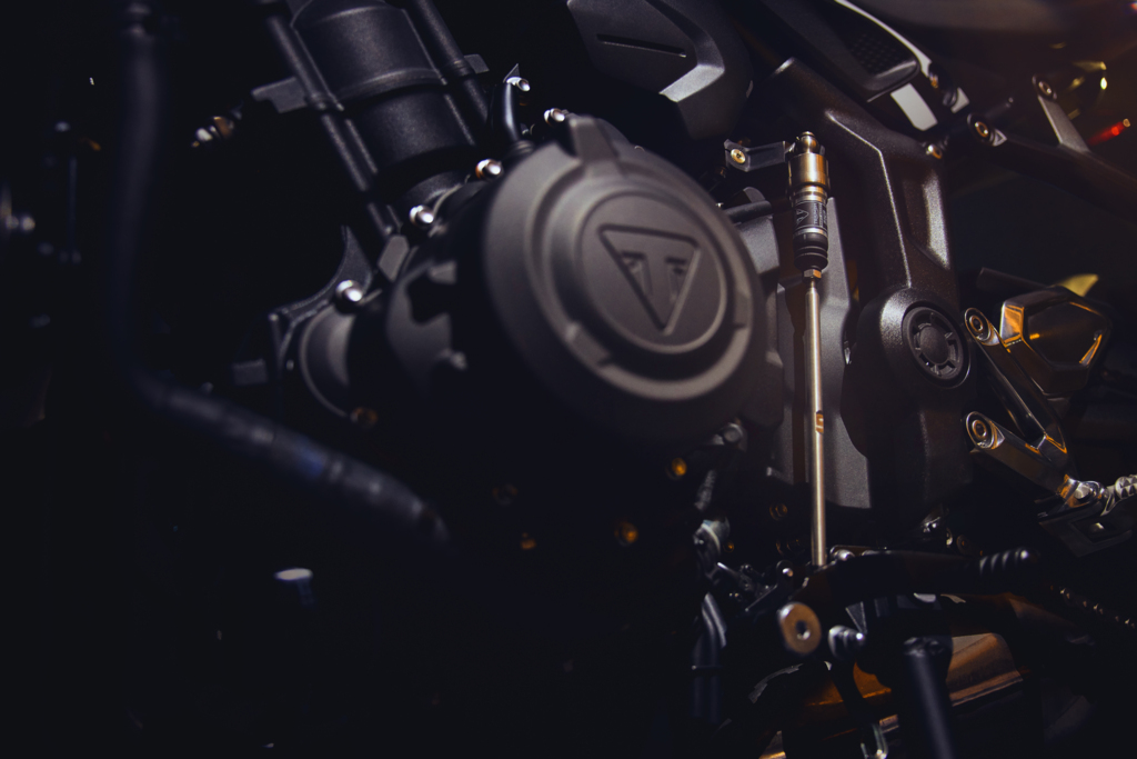

Prva stvar koja je Trident 660 isticala od konkurencije je agregat. Dok veći deo konkurencije koristi redne dvocilindrične agregate, Triumph je u Trident 660 ugradio redni trocilindrični agregat, što nije ništa čudno jer je Triumph decenijama unazad specijalizovan za trocilindraše.
Konkretno u ovom slučaju redni trocilindrični agregat isporučuje 81 KS (59,6 kW) na 10.250 O/min uz maksimalni obrtni moment od 64 Nm na 6.250 O/min. Za ovu generaciju promena na agregatu nema, osim što sada zadovoljava EURO5+ emisioni standard. Dobra vest je što je snaga ostala nepromenjena i pored zadovoljenja EURO5+ standardna.
Glavni aduti: miran rad, snaga na niskim i srednjim obrtajima, niska potrošnja
Prva stvar koju ćete zapaziti pri vožnji je miran rad agregata. Minimalno, to jest gotovo potpuno odsustvo vibracija jeste jedna od karakteristika koja odvaja Trident 660 od ostatka konkurencije.
Druga, dobra stvar koja oduševljava je snaga na niskim i srednjim obrtajima. Od 2.5000 – 7.000 O/min Trident 660 je defitnitivno na svom terenu i malo koji motocikl u njegovoj klasi može da se nosi sa njim. Kasnije nakon 7.000 O/min, pa sve do limitatora postavljenog na XXX O/min snaga počinje da opada.
