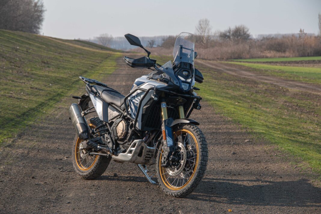

Jedan od motora koji je privukao pažnju kako zbog svojih performansi, tako i zbog relativno pristupačne cene je Voge 800 Rally koji smo imali prilike da testiramo.
U prethodne tri godine Voge se solidno etablirao u svetu dvotočkaša. Pored odličnog 525DSX i 300 Rally modela, između ostalog istakli su se i sa 900DSX modelom dokazavši da mogu da zakorače i u segment motocikala nešto veće radne zapremine (900 DSX smo testirali i utiske sa tog testa možete pročitati na sledećem linku – Voge 900DSX – Na dobrom putu ka uspehu)
Doduše, evolucija ka motociklima veće radne zapremine potpomognuta je činjenicom da Loncin (vlasnik Voge-a) proizvodi agregate za BMW F750, F850 i F900, a sam BMW bio je dovoljno ljubazan da im dozvoli da “prepišu” recept pravljenja snažnijih agregata.
Budući da su adventure motocikli danas popularni, Voge se odlučio da zakorači i u ovaj segment motocikala.
Agregat razvijan za 800 Rally
Agregat koji pokreće Voge 800 Rally dosta je sličan onom koji pokreće 900DSX, ali nisu identični. Dvocilindrični redni agregat iz 800 Rally ima radnu zapreminu od 798 cm3 (za razliku od 900DSX čiji agregat ima radnu zapreminu od 895 cm3) i u principu je reč o istom agregatu poput 900DSX, jedino im se radna zapremina razlikuje. To jest agregat iz 800 Rally ima za 2 mm manji prečnik klipa.
Manja radna zapremina ne znači i manje snage, jer 800 Rally isporučuje 93,8 KS (70 kW) na 9.000 O/min uz maksimalni obrtni moment od 81 Nm na 6.500 O/min.
Kruže priče da je ovaj agregat identičan onom koji koristi i BMW F800GS, i to je delimično istina bar kada je reč o samim konstrukcijskim rešenjima. Poređenjem komponenti ugrađenih u agregat iz F900GS i u 800 Rally, vidi se da je reč o konstrukciji sličnim agregatima. Od komponenti unutar agregata se nalaze F.C.C lamele kvačila (korpa kvačila je kineskog proizvođača), ležajevi radilice su takođe japanski (NTN), razvodni lanac je D.I.D. Generalno je agregat napravljen da traje, a raduje da poseduje i hladnjak ulja, što bi trebalo da pruži duži životni vek.
Ono što je zanimljivo je da ovaj agregat ima suvi karkter i ako se ne varamo, Voge je među prvim kineskim proizvođačima koji je ugradio suvi karter. U ovom slučaju suvi karter najveći benefit daje po pitanju minimalne visine od tla (“klirensa) o čijem podatku će biti nešto više reči kasnije.

Definitivno jedna od najboljih karakteristka za 800 Rally je upravljivost i osećaj samopouzdanja koji vrlo brzo steknete. Šasija je cevasta i ukombinovana je sa masivnom, obrnutom potpuno podesivom prednjom viljuškom sa prečnikom štapova od 48 mm i sa zadnjim amortizerom kojim nudi mogućnost podešavanj predopterećenja opruge i povrata.
Ogibljenje je bilo dobro podešeno, a u međuvremenu smo doznali da je zadnji amortizer na ovom test motociklu prenet sa motocikla (Tenere 700) Miloš Diškovića te ne čudi što je ogibljenje bilo dobro podešeno. Nažalost, sad će zauvek ostati pitanje da li bi ponašanje 800 Rally-a bilo identično kao i sa OEM amortizerom.
Bilo da se vozite na asfaltu ili na “off road-u” 800 Rally je u svim situacijama stabilan i nudi dobar povratni osećaj. Hod prednje viljuške od 200 mm pomaže u savladavanju velikih neravnina, a amortizer upravljača je dobro obavljao posao pri bržim vožnjama neravnim putevima.
Kada je reč o krivinama na asfaltu, stabilnost na kočenju i ubrzanju, kao i agilnost kroz krivine su definitivno adut ovog motocikla.
Toškovi su prečnika 21″ napred (dimenzija guma 90/90-21 M/C) i 18″ pozadi (dimenzija guma 150/70 R18M/C). Voge 800 Rally fabrički dolazi sa Pirelli Scorpion Rally STR “tuebeless” gumama koje su odlične po asfaltu i suvim neasfaltiranim putevima, ali nisu za blatnjave ili rastresitije terene, jer se na blatnjavim terenima šare i kramponi brzo napune i zasite blatom te otežavaju prelazak određenih deonica.
Da se vratimo na minimalnu visinu od tla koja je fabrički propisana na 220 mm. Tokom testa nam je delovalo da tzv. klirens viši, te smo prislonili metar i izmerili da je minimalna visina od tla na oko 230 mm. Prvobitno smo pomislili da je možda još nešto dodatno rađeno na ogibljenju, ali merenjem visine sedišta u najnižoj tački utvrdili smo da je na fabrički navedenih 850 mm od tla. Tako da je dobra i pozitivna vest da je minimalna visina od tla čak nešto veća od fabričke specifikacije.
Kočnice su možda i predimenzionisane za ovaj motocikl i njegovu namenu. Napred su postavljene Nissin dvoklipne radijalno postavljene kočione čeljusti i diskovi prečnika 310 mm, dok se pozadi nalazi jednoklipna kočiona čeljust i disk prečnika 240 mm.
Tokom testa zaustavnog puta ostvareni je zaustavni put od 21,8 metara sa uključenim ABS-om i 20,45 metara sa isključenim ABS-om. Iako ABS nije preosetljiv, ipak se malo “mešao” prilikom kočenja te smo rešili da test ponovimo i sa isključenim ABS-om kada je rezultat bio nešto (ali ne drastično) bolji.
