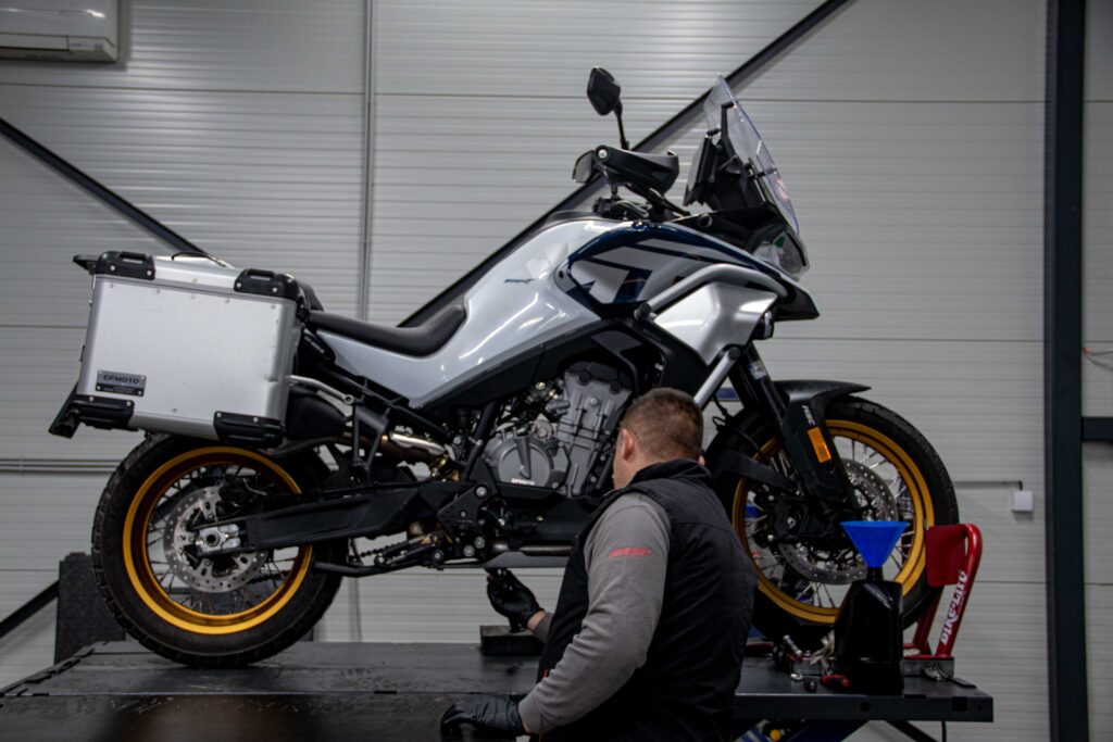

Budući da ovaj dugoročni test radimo onako kako servisni intervali i korisničko uputstvo preporučuju bez puno razmišljanja vozili smo do propisanog servisnog intervala na 15.000 km. Tačnije, servis je urađen na 14.860 km.
Bez opiljaka ili bilo kakvih tragova natprosečnog habanja
Moramo priznati da smo sa nestrpljenjem čekali da vidimo šta nas očekuje na filteru, sitima filtera za ulje, kao i u samom ulju. CFMOTO u svom servisu koristi Maxima ulje, koje nije toliko poznato kod nas, ali se na teritoriji Severne Amerike koristi naveliko i naširoko i ima dobru reputaciju.
Servis prepuštamo ovlašćenom servisu.

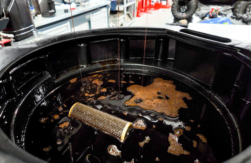

Ulje koje je ispušteno promenilo je svoju boju koja je crvenkasta. Da napravimo malu digresiju: da li je ulje još uvek dobro ili je žargonski rečeno “izrađeno” nikad ne može da ustanovite na osnovu boje ulja, pipanjem ili mirisom ulja. Kvalitet ulja, bilo novog ili “izrađenog” može se utvrditi samo hemijskom analizom.

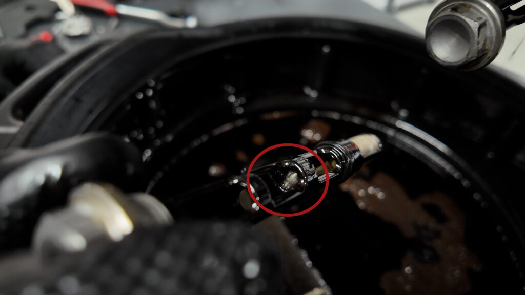

Tako da se ispuštenim uljem nismo puno bavili, ali zato smo pomnog pregledali filter za ulje i dva dodatna sita koja na sebi imaju magnete za hvatanje opiljaka.
U samom filteru za ulje nije pronađeno ništa, a nekako iznenađujuće je što ni na jednom magnetu ili sita ulje nije bilo nikakvih opiljaka. Obično se na magnetnim šrafovima ili magnetima na situ nađu opiljci kvačila ili menjača što spada u normalno, ali u ovom slučaju nije pronađen nijedan opiljak.
To znači da je ulje dobro odradilo svoj posao, ali i da su komponente unutar agregata u odličnom stanju. Doduše, moramo istaći da smo i period razrađivanja do 1.000 km uradili propisno, što se sigurno odrazilo na dobro uleganje i poliranje unutrašnjih komponenti.

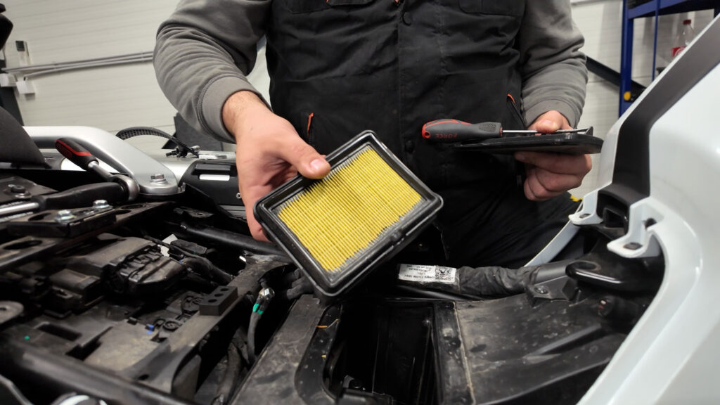

Nakon što je ugrađen novi filter ulja, sipano sveže ulje, serviser je proverio i filter vazduha koji je bio čist i još nije za zamenu. Filter vazduha je dobro smešten, dovoljno pristupačan za zamenu, a opet na dobrom položaju da ne može lako da se zaprlja. Nalazi se ispod sedišta vozača.

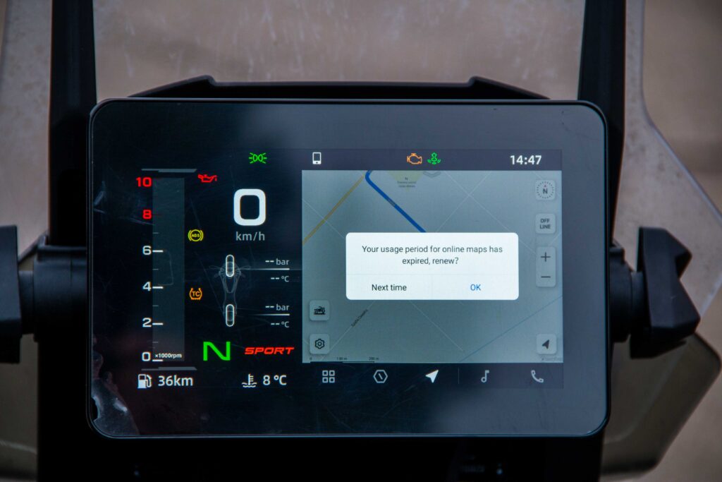

U međuvremnu počela naplata upotrebe online i offline mapa

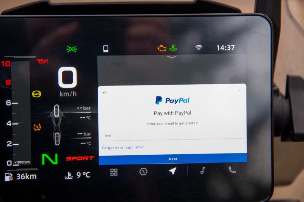

Pre par dana prilikom kretanja u jednu od vožnji na instrument tabli se pojavilo obaveštenje da online i offline mape više nisu dostupne i da je potrebno platiti godišnju pretplatu.
Pretplatu smo platili, a procedura je sledeća:
Kada se povežete instrument tablu sa pametnim telefonom putem WiFi veze, na instrument tabli biće vam prikazana sledeća poruka:
P.S. U donjem levom uglu, ekran nije oštećen, već je oštećena zaštitna folija (koju vam ne preporučujemo da skidate, kako vam se ne bih izgrebao ekran tokom dodirivanja prašnjavim rukavicama ili tokom brisanja.
Ukoliko nećete odmah da izvršite pretplatu, dovoljno je da “tapnete” na “Next time”. Ukoliko ipak želite da produžite pretplatu, “tapnite” na “Ok”.

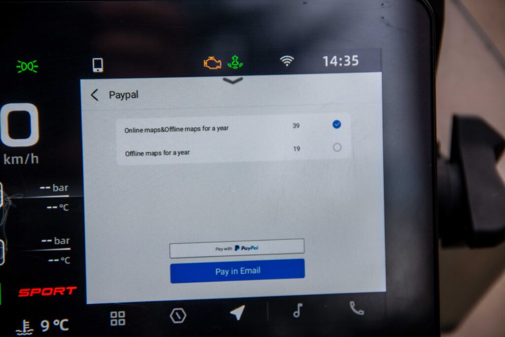

Zatim će vam se prikazati iznos za plaćanje za online i offline mape zajedno, kao i iznos ukoliko želite samo offline mape.
Ispod toga će vas pitati da li želite plaćanje pute PayPal-a ili putem instrukcija preko e-maila.
Probali smo oba koraka i moramo reći da naplata direktno preko PayPal-a nije uspela. Čak je PayPal nakon toga tražio da promenimo šifru, jer nije prepoznao o kom se tačno uređaju radi. Uglavnom traži unos e-mail adrese preko koje vam je PayPal nalog registrovan, kao i šifrre. Nakon unosa čekali smo neko vreme, ali se ništa nije dogodilo.

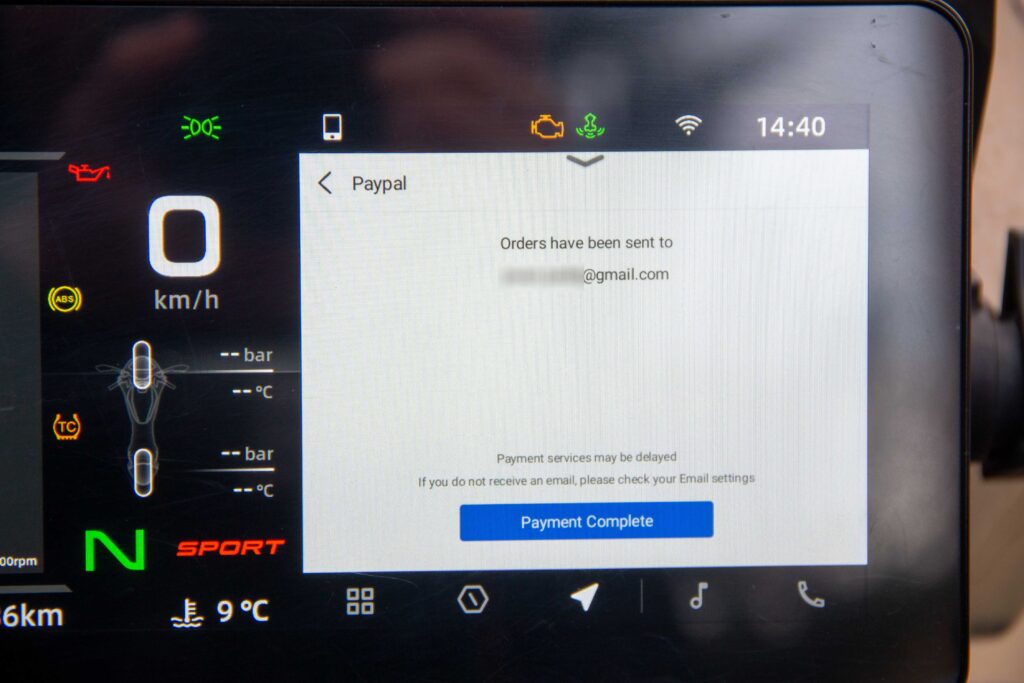

Zato preporučujemo da plaćanje izvršite putem instrukcija na e-mailu. Kada kliknete na plaćanje putem e-maila, stiće vam instrukcije i link na koji je potrebno da kliknete radi naplate. Najbolje je da e-mail i instrukcije otvorite preko računara, jer preko pametnog telefona nismo uspeli iz nekog razloga. Takođe će prikazati da je veza nebezbedna. Mi smo umesto vas rizikovali i odradili plaćanje iako je pisalo da je veza nebezbedna, ali je sve prošlo u najboljem redu.
Kada unesete vašu e-mail adresu i izvšite potvrdu, stiće vam link za uplatu. Nakon uplate možete da kliknene na “Payment Complete”.
Ne morate da ostavite motocikl uključen i na kontaktu. Kad primite e-mail, možete i da isključite motocikl, a nakon uplate i ponovnog davanja kontakta, biće vam omogućen pristup mapama čim se instrument tabla poveže sa pametnim telefonom.

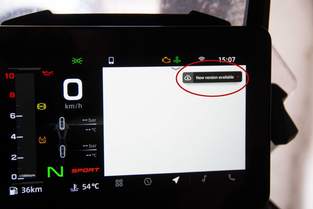

Dostupno novo ažuriranje

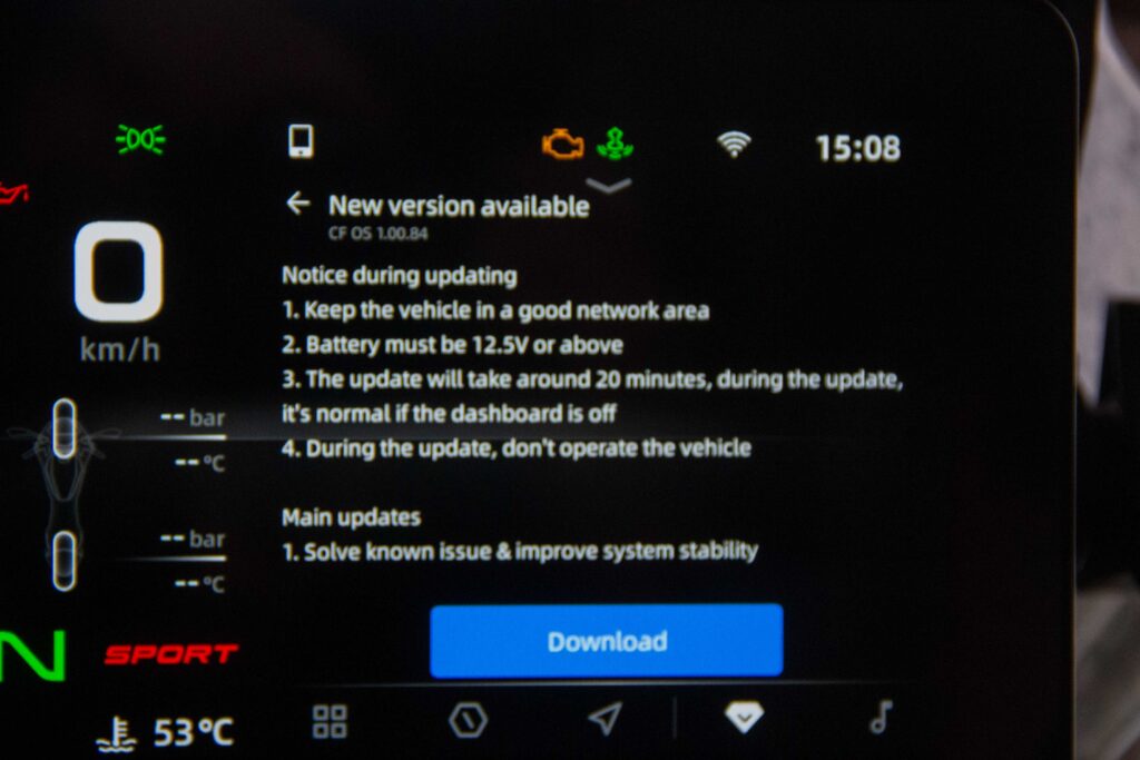

U međuvremenu je dostupno i novo ažuriranje instrumen table. Prikazuje se u gornjem desnom uglu, a ukoliko ste ga slučajno uklonili i ne prikazuje vam se više, možete da odete u “membership center” (prvi simbol gledajući s leva udesno) i tu će vam biti prikazano ukoliko postoje dostupna ažuriranja.
Zatim kliknite na “New version available” i preuzmite ažuriranje. Nakon preuzimanje, tapnite na “Install”. U našem slučaju su preuzimanje i instalacija trajali nekih desetak minuta.
Tokom instalacije, instrument tabla će se uključivati i isključivati. Ostavite da radite ažuriranje i sačekajte da ga završi. Bitno je da prilikom preuzimanja instrument tabla bude povezana sa pametnim telefonom putem WiFi mreže.
