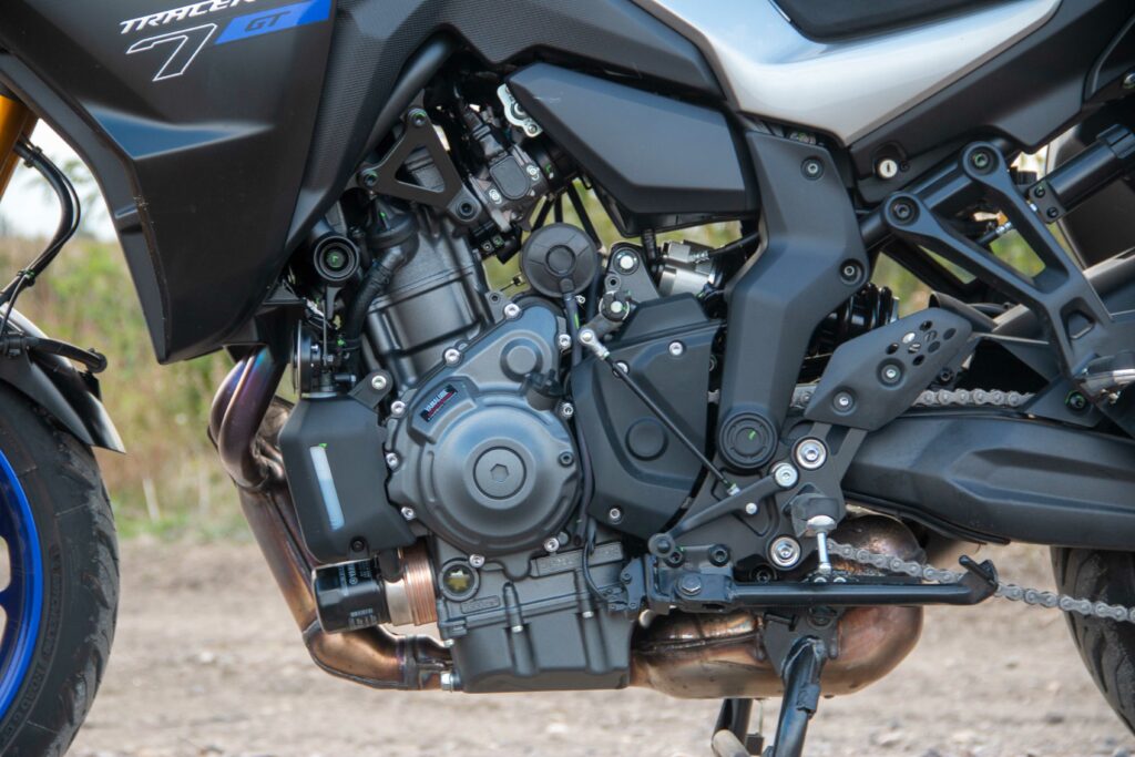

Suvišno je na detalje i delove rastavljati CP2 agregat jer je reč o najupotrebljivanijem Yamahinom agregatu koji za ovu priliku nije doživeo mehaničke promene, već je modernizovan. Toliko smo puta pisali o njemu, da ćemo se u ovom slučaju zadržati samo na najbitnijim detaljima.
Dakle i dalje se radi o rednom, tečnošću hlađenom dvocilindrašu radne zapremine od 689 cm3 maksimalne snage od 74,8 KS na 8.750 o/min i 68 Nm na 6.500 o/min uz svo zadovoljenje mrskog nam EURO5+ emisionog standarda.
Jedine mehaničke promene zahvatile su kvačilo i menjač koji sada ima kraći hod pri promeni stepena prenosa, a nova Tracer 7 serija dobila je takozvano Assist & Slipper (A&S) kvačilo. Radi se o proklizavajućem kvačilo (Slpper) koje ne dozvoljava blokiranje i poskakivanje zadnjeg točka pri naglim promenama stepena prenosa naniže. Druga (Assist) funkcija smanjuje potreban pritisak na polugu kvačila za 22% kako bi vožnja u graskim uslovima bila manje zamorna.

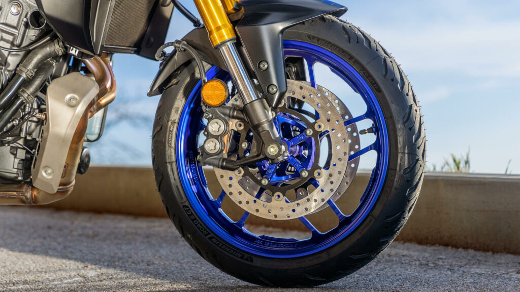

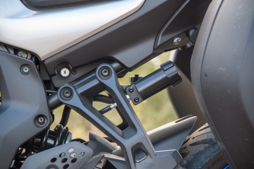

Kada je reč o ogibljenju, konačno je napred ugrađena obrnuta prednja viljuška sa prečnikom štapova od 41 mm sa podešavanje povrata. Zadnji amortizer ima izmenjenu poziciju i hod kako bi se prilagodio novoj zadnjoj viljušci. Konkretno na Tracer 7GT verziji amortizer ima “remote adjuster” za podešavanje predopterećenja opruge bez upotrebe ikakvog alata (na standardnom Tracer 7 verziji ne postoji “remote adjuster”).
Sledeća najveća novina su radijalno postavljene četvoroklipne kočione čeljusti koje deluju na diskove prečnika 298 mm napred, a pozadi se nalazi jedan disk prečnika 245 mm.

Na kočenju prednji kraj tone ujednačeno i predvidivo. Nove kočnice imaju bolju zaustavnu moć, ali je i doziranje preciznije i sveukupno je povratni osećaj se prednjeg kraja daleko bolji. Motocikl je precizniji pri ulasku i prolasku kroz krivine, a stabilnost se najviše primeti pri brzim promenama pravca gde nema više “uvijanja” motocikla.
Zadnji amortizer dobro odrađuje svoj posao i čak sa fabričkim podešavanjem ima dovoljno predopterećenja opruge bilo da se vozite sami ili sa suvozačem.

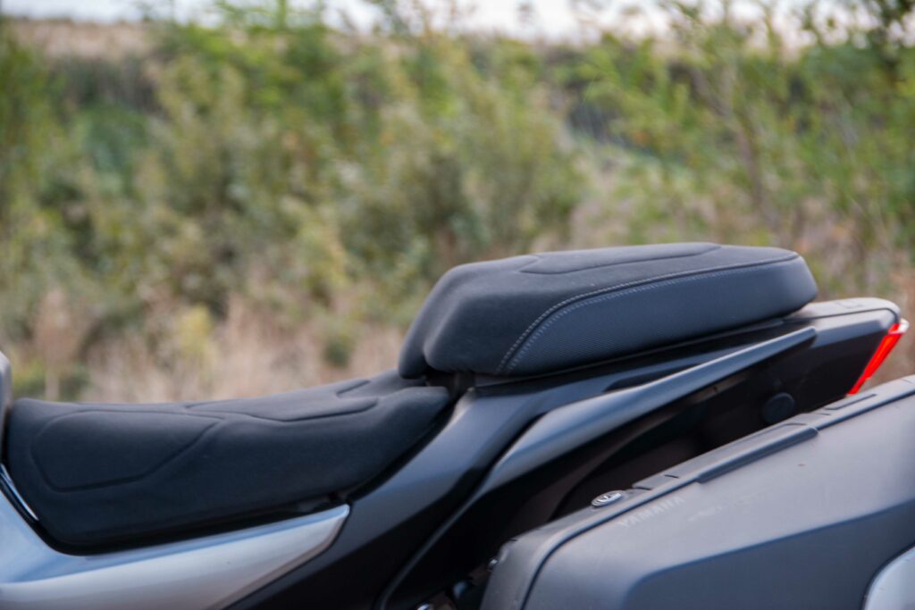

Kada je reč o udobnosti samog sedišta, tu smo očekivali više. Naime Tracer 7GT ima drugačije sedište u odnosu na standardni Tracer 7 i očekivali smo da je situacija kao kod Tracer 9GT+ (koji spada u najudobnijie motocikle koje smo ikad vozili). Međutim situacija nije ni približno kao na jačem Tracer 9GT+. Sedište je kvalitetno urađeno, ali utisci iz prakse pokazuju da u sedištu možete provesti do oko sat i po bez pauze. Nije ni to loše, ali smo očekivali više što se sedišta tiče.

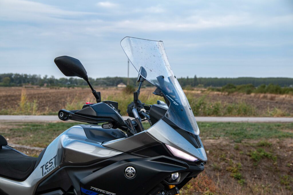

Još jedna stvar koja bi se mogla staviti na teret je zaštita od vetra. Vetrobran je podesiv u rasponu od 60 mm (za 90 mm je viši nego na standardnom Tracer 7) i solidno štiti od vetra, ali ujedno izaziva turbulenciju i buku koja pri vožnji na autoputu ume da nervira.

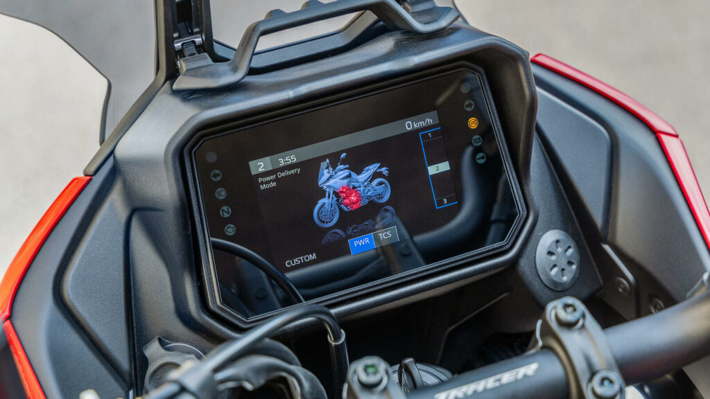

U prvom redu Tracer 7GT i Tracer 7 imaju tri režima vožnje. Sport (sportski) i Street (ulični) režimi vožnje već su prepodešni od strane Yamahe, a vozač na raspolaganju ima i Custom režim u kom može da podesi parametre prema svojim potrebama. Parametri koji su dostupni za podešavanje su isporuka snage sa tri mape (PWR1 kao najdirektnija isporuka; PWR3 kao najslabija isporuka snage) i kontrola proklizavanja sa dva nivoa osetljivosti (TCS 1 najmanje osetljiv; TCS2 najosetljiviji nivo). Podešavanje parametara može se vršiti na instrument tabli ili putem MyRide aplikacije.

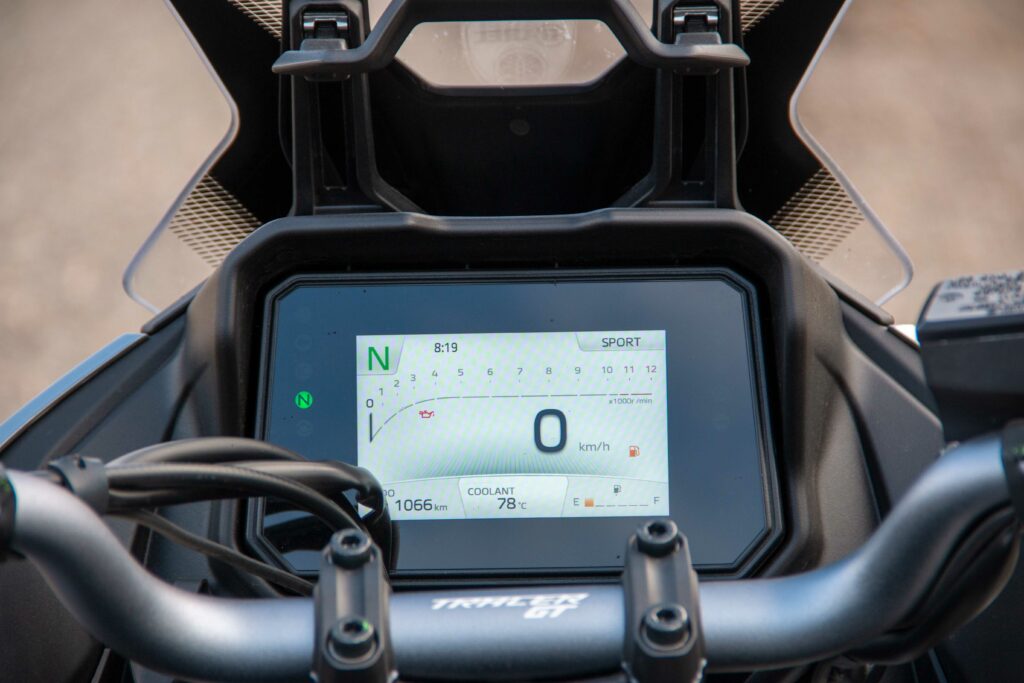

Instrument tabla je takođe potpuno nova, dijagonale 5″, potpuno kolorizovana. Pored svih informacija nudi povezivanje sa pametnim telefonom i upotrebu Garmin StreetCros aplikacije.

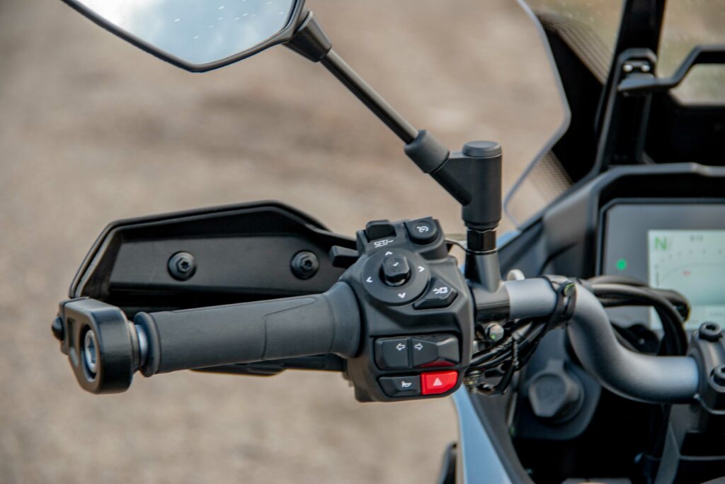

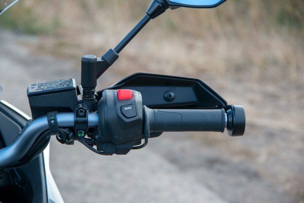

Novi su i prekidači na upravljaču, poput onih koje koristi već pomenuti MT-07 poslednje generacije. Prekidači su intuitvni i ergonomski jako dobro urađeni. Prekidač za pokazivače pravca je drugačiji u odnosu na sve dosadašnje i lak je za upotrebu. Pokazivači pravca se automatski isključuju nakon 15 sekundi ili pređenih 150 metara. Ta funkcija nije loša, ali ima i svoju manu. Ukoliko date pokazivač pravca pre preticanja i ne krenete odmah u preticanje ili preticanje traje duže od 150 metara dešava se da se pokazivači pravca isključe pre završenog preticanja.
