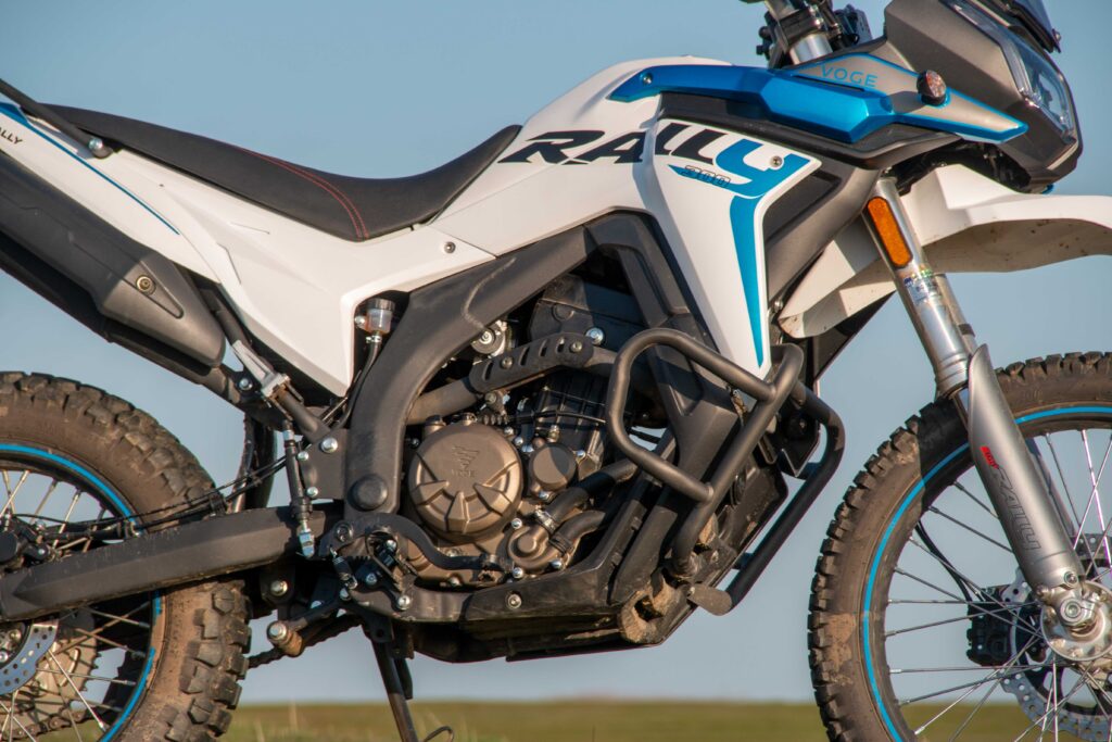

Agregat koji pokreće 300 Rally prilično je jednostavan. Radi se o jednocilindričnom, vodeno hlađenom agregatu radne zapremine od 298 cm3 koji isporučuje maksimalnu snagu od 28,6 KS (21 kW) na 9.000 o/min i maksimalni obrtni moment od 25 Nm na 6.500 o/min. U agregat staje maksimalno 1,5 litara ulja, a servisni intervali su na 5.000 km.
Rashladni sistem pored ostalih komponenti čine i dva odvojena hladnjaka, smeštena sa leve, odnosno desne strane, po uzoru na druge “off road” motocikle. Tokom testa nismo imali velike spoljašnje temperature, ali pri vožnji malim brzinama na “off road” terenima nije primećeno neko značajno grejanje od strane agregata.

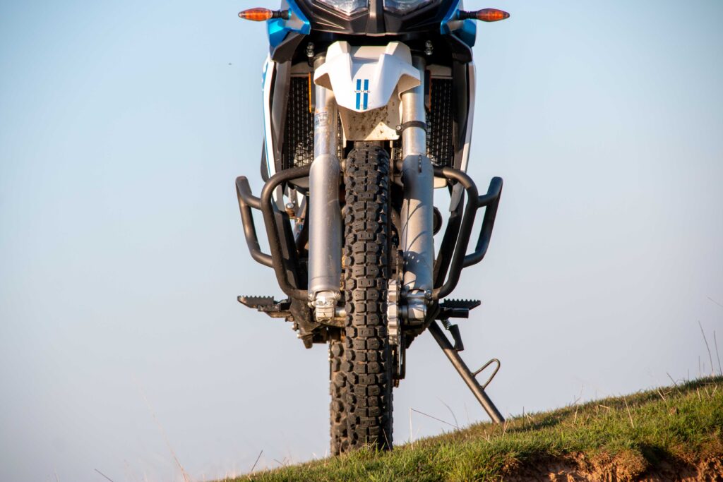

Kada je reč o upravljivosti, 300 Rally nije loš, ali nije ni sjajan. Doduše, s obzirom na cenu motocikla, nismo ni očekivali vrhunsko ogibljenje i upravljivost. Napred se nalazi obrnuta prednja viljuška sa prečnikom štapova od 41 mm, ali bez mogućnosti podešavanja i hoda od 205 mm. Zadnji amortizer ima podešavanje predopterećenja opruge.
Generalno ogibljenje dobro upija neravnine, ali nema najbolji povrat, bar kada je reč o prednjoj viljušci. Takođe u inicjalnoj fazi kočenja ili udara u neravninu prednja viljuška brzo tone. Bila je bojazan da će pri nekim takoreći poluskokovima ili udarima u rupu pri većim brzinama prednja viljuška dostići maksimum hoda, ali se to nije nikad dogodilo.

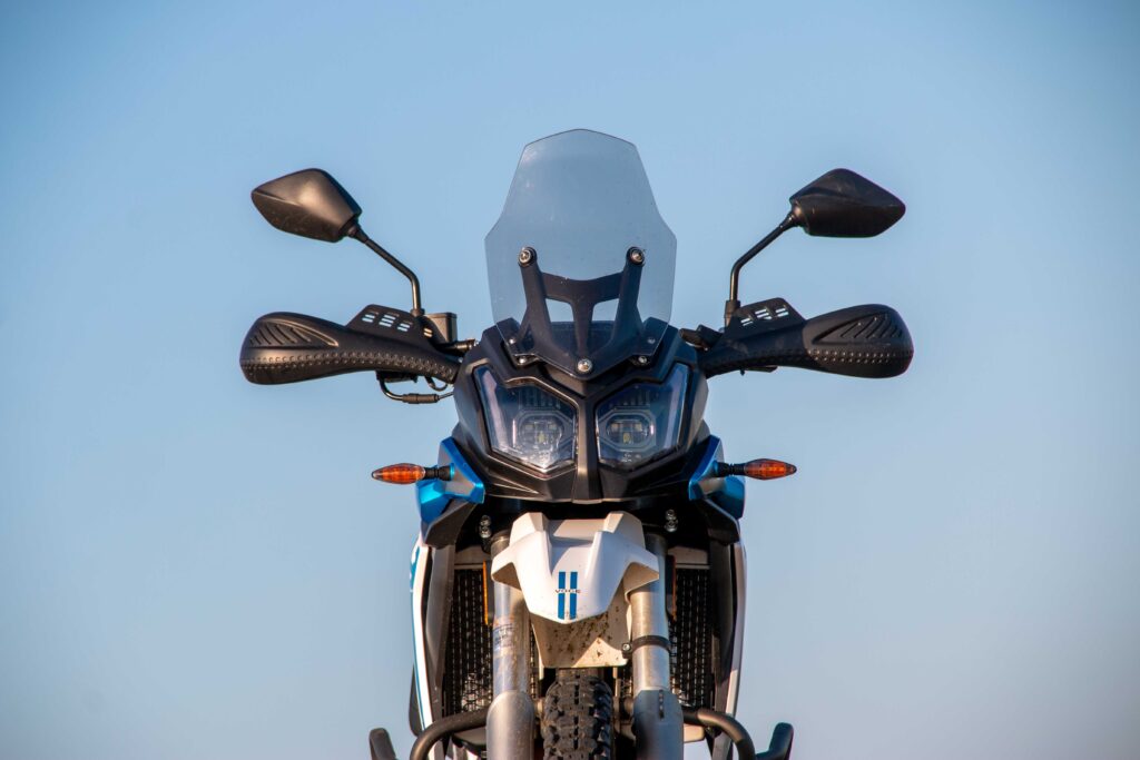

Posebna pohvala odlazi na svetlosnu grupu izvedenu u LED tehnologiji. Kratko i dugo svetlo dobro osvetljavaju put, a pošto motocikl ima višu siluetu, snop svetla ne pravi senku u neravninama ispred vas kada vozite van puta.
