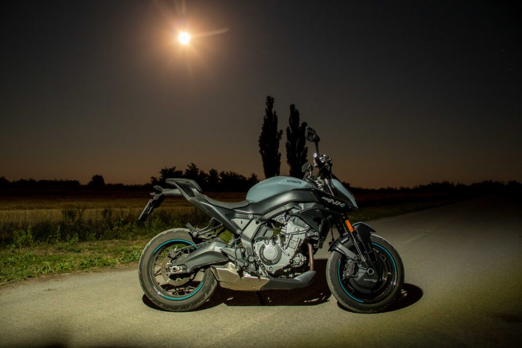

CFMOTO 675NK
Foto: BJBikers

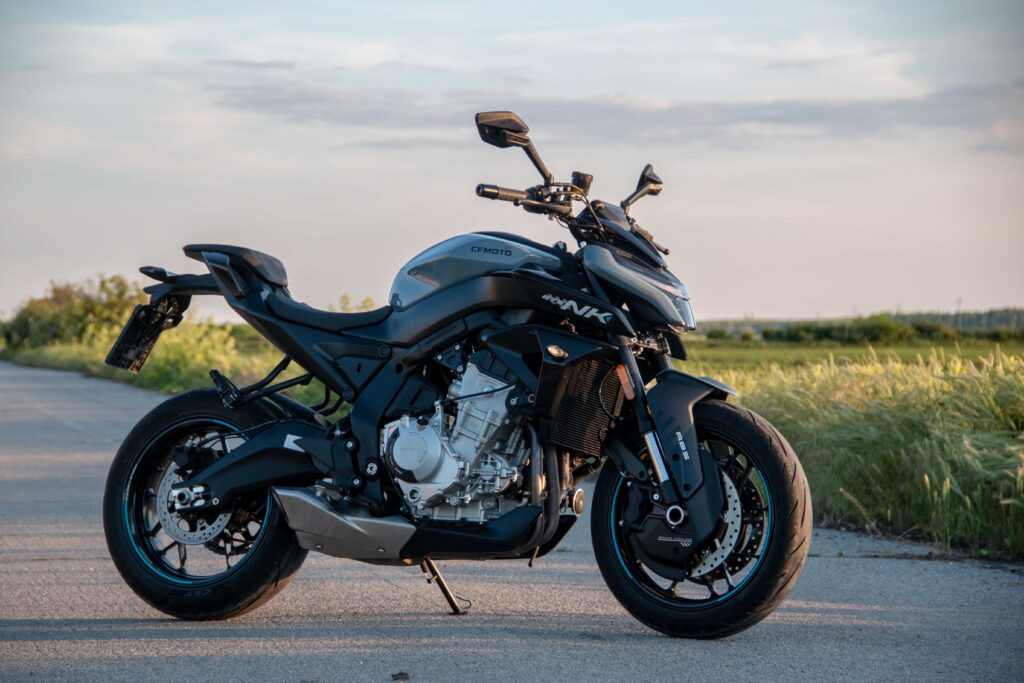

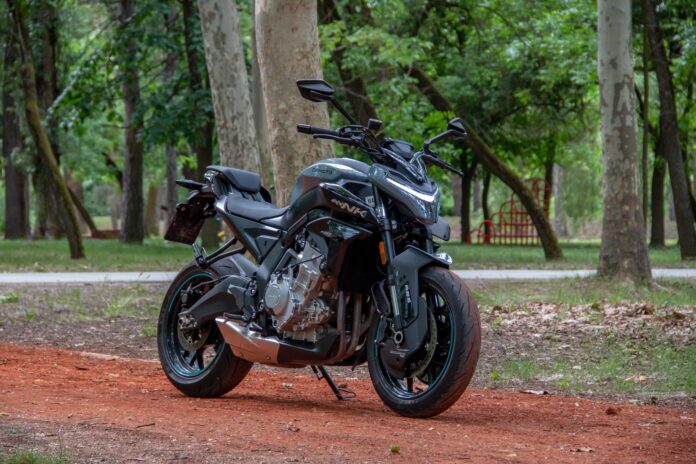

Sve jača kategorija naked motocikala srednje radne zapremine dobila je još jednog jakog konkurenta u vidu CFMOTO 675NK koji se ističe po nekoliko stvari.
Jedna od stvari koja ističe 675NK jeste činjenica da je ovo takoreći prvi agregat veće radne zapremine koji je CFMOTO samostalno razvio. Shodno tome, pobrinuli su se da taj agregat bude propisno iskorišten, te je i ostatak motocikla izrađen pažljivo, sa dosta detalja.
Doduše, CFMOTO je morao dobrano da se potrudi oko ovog motocikla budući da je naked kategorija u ovoj klasi jaka.
Hajde da zajašemo 675NK i vidimo šta nam nudi.

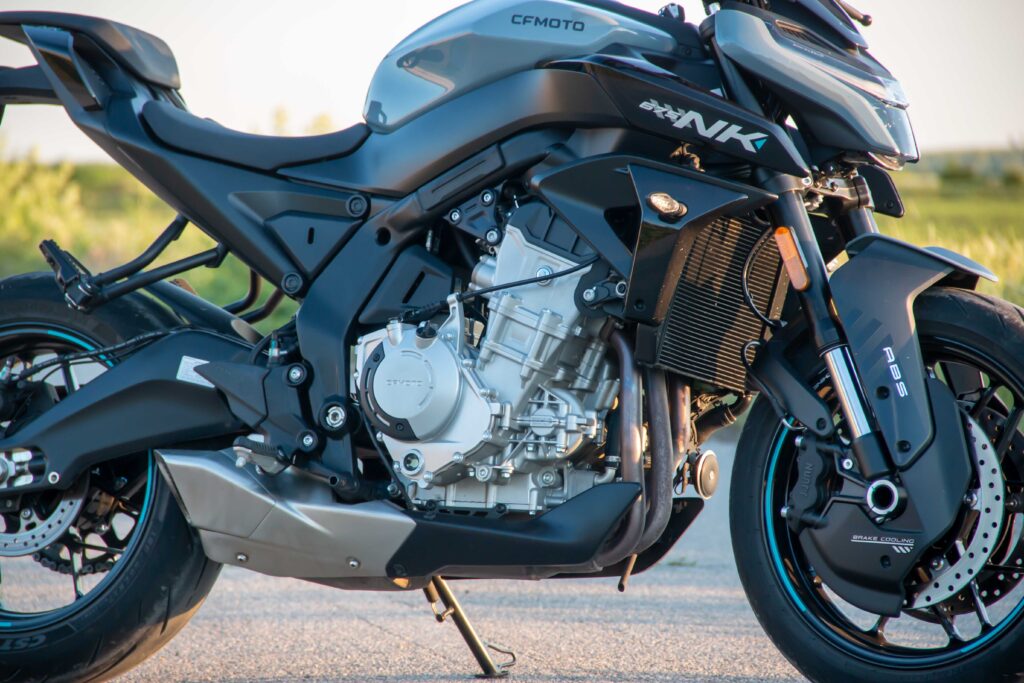

Trocilindrični agregat vredan svake pohvale
CFMOTO je do razvoja ovog trocilindričnog agregata uglavnom bio veran dvocilindrašima, bar kada pričamo o motociklima veće radne zapremine. Uz to su u dosadašnje modele uglavnom korišteni agregati rađeni po licenci ili uz dopust drugog proizvođača.
Ukoliko se vratimo malo kroz istoriju, moramo se setiti 650NK sa agregatom sličnom onom koji je Kawasaki koristio u Versys 650 seriji. Zatim i dalje u pondui i stoji 800NK sa veoma dobrim dvocilindričnim agregatom, sličnom onom iz KTM 790 Duke.
Onda je usledila 2023. godina kada je na EICMA sajmu motocikala u Milanu predstavljen redni trocilindrični agregat radne zapremine od 675 cm3. Upravo taj agregat pogoni 675NK i sportski 675SR-R. Prilikom predstavljanja vodeći ljudi iz CFMOTO-a tvrdili su da je taj agregat najkompaktniji i najlakši trocilindraš u svojoj klasi.
Redni trocilindraš koji pokreće 675NK i 675SR-R Foto: BJBikers
Upravo taj agregat, sa istim performansama koji je tada predstavljen pokreće 675NK. Iz svojih 675 cm3 isporučuje 90 KS (66 Kw) na 11.000 o/min i maksimalni obrtni moment od 68 Nm na 8.250 o/min.
Na internetu ćete verovatno pronaći podatak i da je maksimalna snaga 95 KS, ali smo se služili zvaničnim podacima za tržište Srbije, te otud navodimo podatak da snaga iznosi 90 KS.
Bilo kako bilo, snage ima sasvim dovoljno.

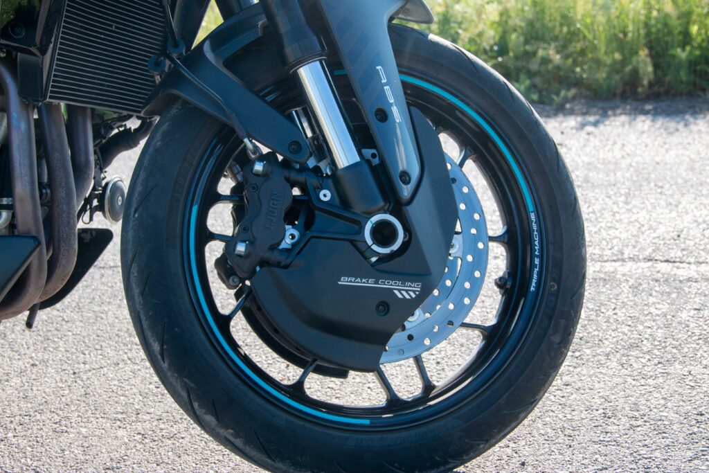

Kočnice odlične, ABS kvari sveopšti utisak
Kočnice potpisuje španski J. Juan i napred se nalaze dva diska prečnika 300 mm, radijalno postavljene četvoroklipne kočione čeljusti, kao i radijalno postavljena kočiona pumpa. Pozadi se nalazi jedan disk prečnika 220 mm i jednoklipna kočiona čeljust.
Jedina stvar koja kvari potpuni užitak je ABS. Naime kada se koči samo prednjom kočnicom, sve je u redu, čak i kada se blago koči zadnjom kočnicom. Međutim kada jako istovremeno kočite sa obe kočnice, ako se aktivira ABS na zadnjem točku, primetno je da popusti “stisak” i na prednjoj kočnici, što zna da poveća zaustavni put.
Da se ne radi samo o subjektivnom osećaju isprobali smo na testu zaustavnog puta.
Pri istovremenom kočenju sa obe kočnice zaustavni put iznosio je 25,5 metara
Pri kočenju samo prednjom kočnicom zaustavni put iznosio je 21,5 metar
Pri kočenju sa obe kočnice, ali uz samo blago doziranje zadnje kočnice (bez aktiviranja ABS-a na zadnjem točku) zaustavni put iznosio je 20,4 metra.
Odlične kočnice, samo ABS malo kvari utisak Foto: BJBikers
Uglavnom, preporuka je da podesite zadnju kočnicu da ne koči agresivno, već da se snaga kočenja povećava progresivno. Podešavanje se lako izvodi putem navrtki na kočionoj pumpi zadnje kočnice.
ABS se na prednjem točku gotovo nije nikad aktivirao.

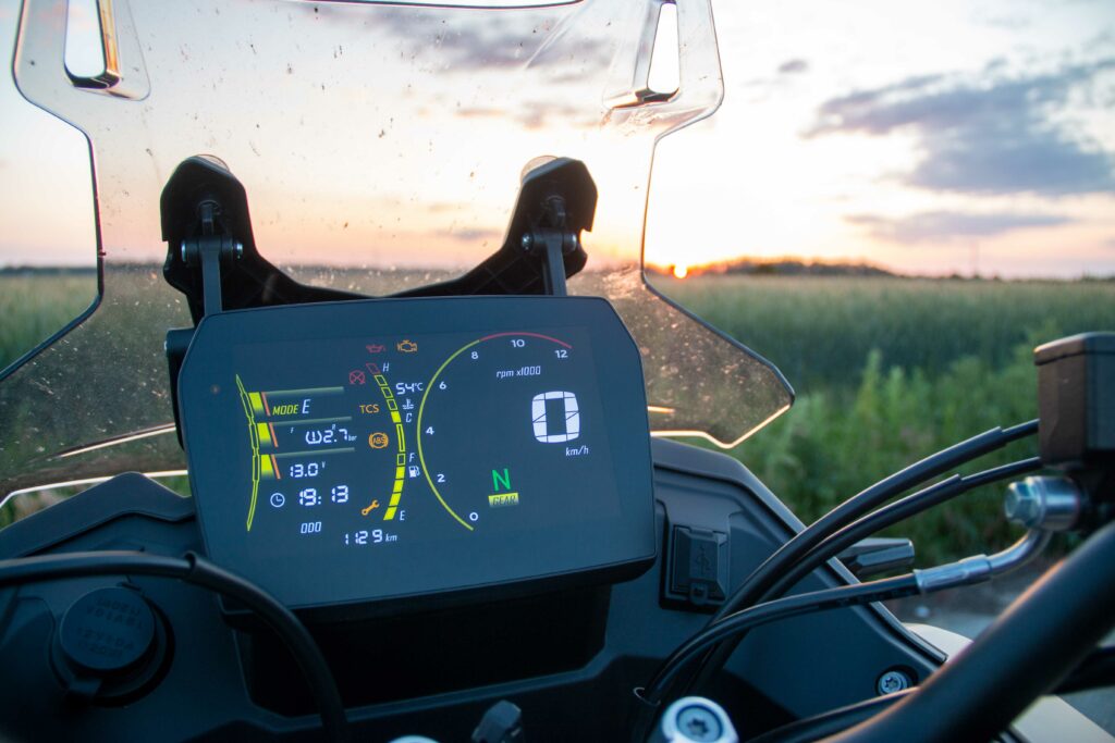

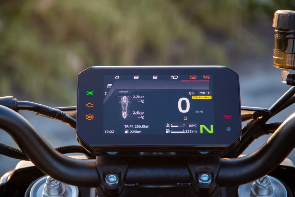

Pregledna instrument tabla, dobar paket standardne opreme
Instrument tabla je u TFT tehnologiji, dijagonale 5″, pregledna je u svim uslovima uz prikaz svih potrebnih informacija. Ima povezivanje sa pametnim telefonom, a uz doplatu možete uzeti i T-BOX uređaj.
Toplo preporučujemo da uzmete T-BOX jer nudi pregršt dobrih stvari. Jedna od stvari koju nudi ovaj uređaj je praćenje lokacije motocikla i obaveštenje koje vam stiže na vaš pametni telefon ukoliko neko dira motocikl.
Moderna instrument tabla sa dosta informacija Foto: BJBikers

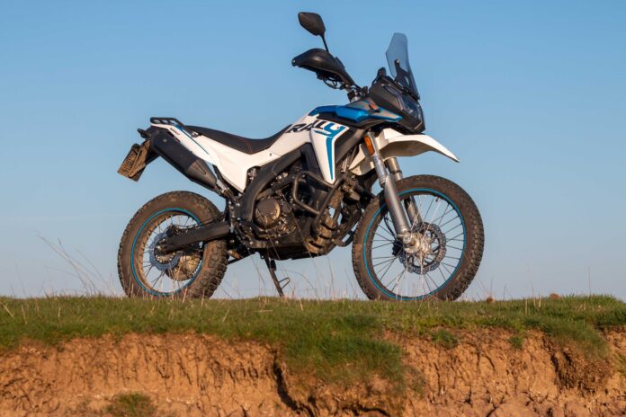

Voge 300 Rally
Voge DS525X
Voge DS800 Rally
