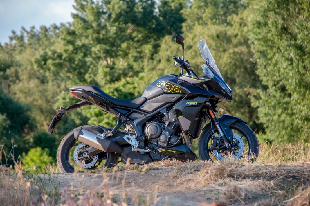

Danas gotovo da više nema sport touring motocikala, a ono što je trenutno u ponudi je ili papreno skupo ili jednostavno ne nudi sve što jedan sport touring motocikl ima. Triumph je krajem prošle godine iznedrio Tiger Sport 800 koji smo testirali. Možemo slobodno reći da se radi o jednom pravom sport touring motociklu koji dobro pravi kompromis između sportskog i touring segmenta, a pri tome ne košta previše.
Napravljen na temeljima dosadašnjeg Tiger Sport 660, Tiger Sport 800 je ipak priča za sebe, iako ima dosta sličnosti sa pomenutim manjim srodnikom iz Triumph familije. Triumph u svojoj ponudi već ima modele od 850 i 900 cm3 te je bilo malo nejasno šta žele da postignu sa Tiger Sport 800. Međutim, radi se o (po našem mišljenju) pravom pogotku u centar mete jer Tiger Sport 800 nudi sve ono što nemaju Tiger Sport 660, Tiger 850 ili Tiger 900.
U Triumph-u su mudro izabrali kojim komponentama treba posvetiti pažnju kako bi motocikl bio dobar, a sa druge strane su na nekim stavkama odlučili da uštede kako cena ne bi bila previsoka. Reklo bi se da su uspeli da nađu savršenu meru.

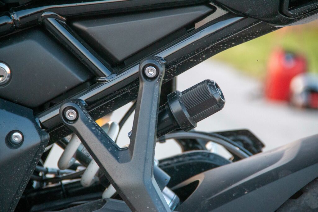

Iako deluje da su Tiger Sport 800 i Tiger Sport 660 skoro identični i da razliku čini samo agregat, to je daleko od istine. Tiger Sport 800 poseduje solidno ogibljenje u vidu Showa obrnute prednje viljuške sa prečnikom štapova od 41 mm, podešavanjem sabijanja i povrata i hodom od 150 mm. Pozadi se nalazi Showa RSU zadnji amortizer, sa podešavanjem predopterećenja opruge i ono što je bitno ima “remote adjuster” te su podešavanja zadnjeg amortizera laka i jednostavna.
Osim predopterećenja opruge zadnjeg amortizera, bilo je potrebno samo da podesimo par klikova za povrat (rebound) i ponašanje je bilo perfektno. Upravljiv, tačan na zadatim putanja kroz krivine, a dovoljno dobro upija neravnine naših puteva. Zadnji amortizer je imao tendenciju da “pumpa” preko neravnina, ali sa par klikova na povratu to se dovelo u red.

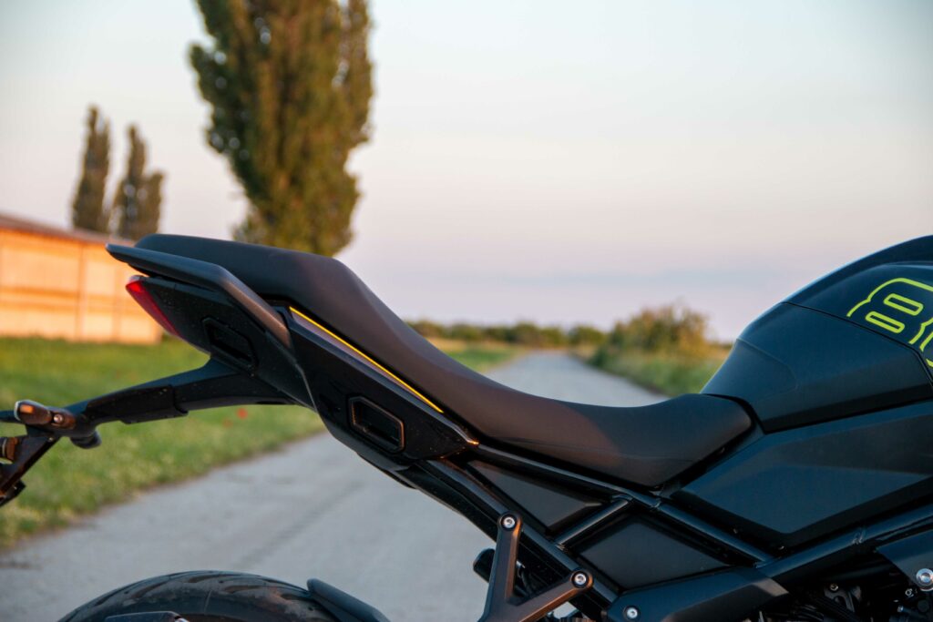

Sedište ne spada među najudobnija u klasi i bez pauze može da se provede oko sat i po vremena pre nego što počne da se razmišlja o odmoru.
Sam položaj sedenja je dobar. Noge nisu povijene, sedi se uspravno, a položaj upravljača je takava da ne zamara ni pri dužim vožnjama. Budući da je Tiger Sport 800 kompaktan motocikl, mesta ima i sa suvozačem.
Visina sedišta postavljena je na 835 mm, ali s obzirom da je sedište uže, mogu ga voziti i niži vozači. Uz to masa sa svim tečnostima iznosi 217 kg.

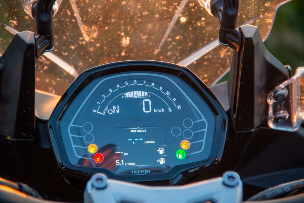

Stavka na kojoj je vršena uštedea je instrument tabla, koja je slična ili identična onoj koju koristi Tiger Sport 660, što nije za zameriti jer su sve informacije jasno prikazane i čitljive su. Jedina mana instrument table je pri trenucima kada sunce direktno bije u ekran, te nije moguće jasno pročitati informacije, ali se to dešava samo u pojedinim trenucima.
