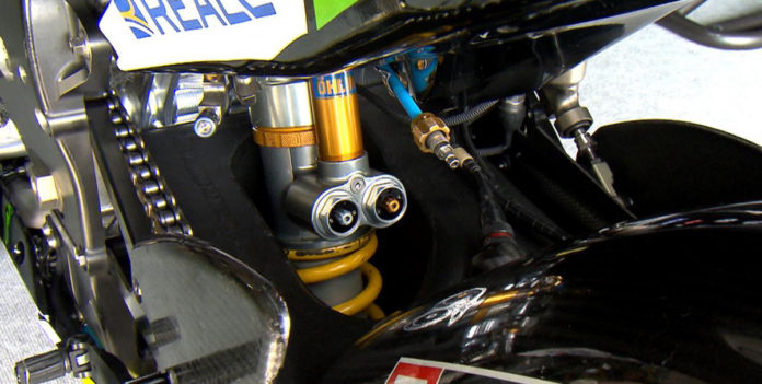

Proizvođači prednje viljuške ujedno prave i zadnje amortizere, te su i tu jedini trenutni proizvođači ogibljenja u MotoGP-u Ohlins i WP.
Kod zadnjeg ogibljenja vrši se promena opruga. Kao i kod prednje viljuške i zadnji amortizer nudi mogućnost ugradnje mekših i tvrđih opruga. Ukoliko je opruga jako mekana prenosi se veća težina na zadnju gumu zbog balansa motocikla, što za posledicu ima pregrevanje gume i prebrzo trošenje. Još jedna negativna strana mekane zadnje opruge je i karakteristično “mešanje” zadnjeg kraja motocikla prilikom otvaranja gasa na izlasku iz krivine.
Ukoliko je opruga tvrda, onda ogibljenje neće upijati stres i neravnine sa podloge, već će zadnja guma trpeti zbog čega takođe može doći do prebrzog trošenja gume.
Na zadnjem amortizeru je krucijalno podesiti i brzinu sabijanja opruge, tj. povrat zadnjeg amortizera. Brzina sabijanja opruge se podešava preko hidrauličnog ili gasnog amortizera. Ukoliko je hidraulični amortizer podešen mekano, tada opruga ne stiže dovoljno brzo da reaguje te ne uspeva da apsorbuje sva pomeranja i uvijanja motocikla.
Ukoliko je hidraulični amortizer podešen na jako tvrdo onda dolazi do brže reakcije opruge. Pozitivna stvar kod tvrđeg podešavanja je to što motocikl brže reaguje na promene pravca i bolji je povratni osećaj, ali negativna stvar je to što može doći do proklizavanja zadnje gume.
