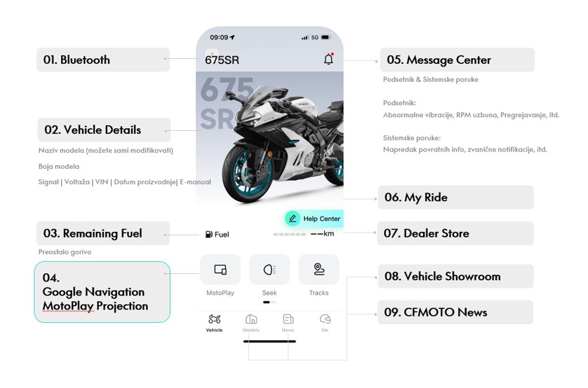

Vozilo koje zna sve o sebi, ali i o Vašoj vožnji

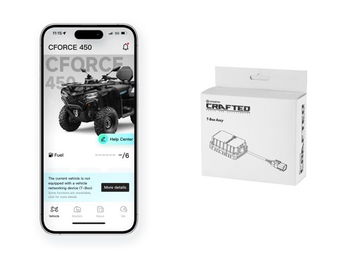

Zahvaljujući T-BOX modulu koji se nalazi u unutrašnjosti Vašeg CFMOTO vozila, aplikacija prikuplja ključne podatke kao što su signal, stanje napona u akumulatoru, VIN broj, pređena kilometraža, stil vožnje, informacije o stanju goriva – uključujući upozorenja kada nivo padne ispod Vašeg podešenog minimuma, kao i prosečnu potrošnju na 100 km. Sve to Vam je jasno prikazano – bez nagađanja, bez iznenađenja. U svakom trenutku znate kako vozite, gde se vozilo nalazi i da li traži dodatnu pažnju. Ukoliko Vaše vozilo još uvek nema T-BOX modul – moguće ga je jednostavno naknadno instalirati.
Sigurnost u svakom trenutku

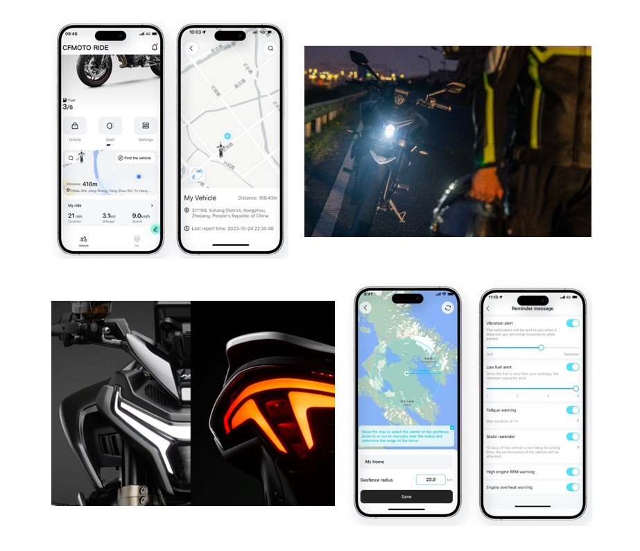

Ako Vas, 24/7, zanima gde Vam je vozilo – aplikacija pruža odgovor! Real-time lokacija, geozone (da znate kad/ako Vam neko pomera vozilo), alarmi na vibracije, reminder-i ako je motor prevruć, itd. CFMOTO RIDE funkcioniše kao čuvar Vaše mašine koji uvek radi tri smene. Tu je i veoma praktičan dodatak – aplikacija Vam osvetljava put do kuće sa welcome svetlima u trajanju od 10 sekundi.

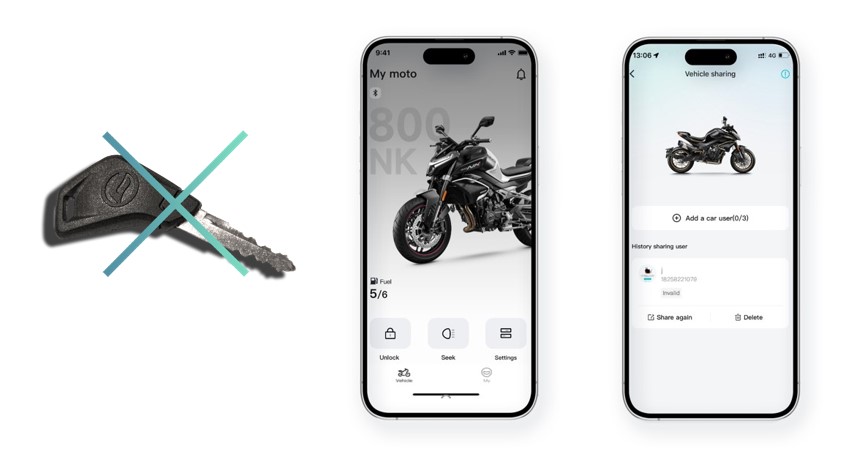

Standardni ključ vam više ne treba (trenutno samo za motocikl 800NK ADVANCED)
CFMOTO RIDE donosi digitalni ključ – otključajte i pokrenite vozilo čim mu se približite. Takođe, ukoliko želite da digitalni ključ podelite sa prijateljem – nema problema! Deljenje ključa funkcioniše putem aplikacije – bez čipova, bez duplih ključeva, bez muke.

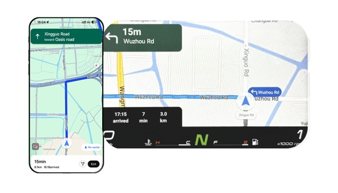

Navigacija na steroidima
Zaboravite kačenje telefona na držače i čitanje mape kroz rukavicu. MotoPlay i Google Maps se direktno projektuju na TFT ekran Vašeg vozila. Automatsko povezivanje, pregledne rute, noćni režim i savršena preglednost, a kada zaključate telefon – navigacija nastavlja da radi.
Vaša vožnja – vaši podaci

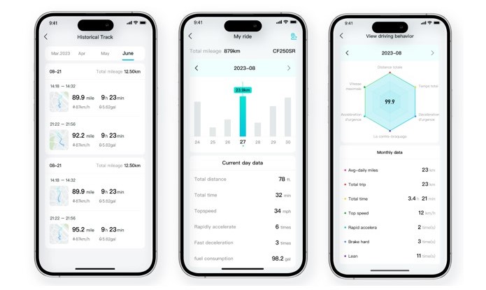

Aplikacija beleži svaki Vaš potez – svaku vožnju, svaku krivinu, svaku brzinu, svaki kilometar i onda Vam sve to prikazuje kroz jasne grafike i analitiku: koliko ste prešli, gde ste bili, kako vozite i šta biste mogli da poboljšate. Idealno za one koji, svakog dana, žele da unapređuju svoju vožnju – da voze bolje i pametnije.
Vaš lični salon, vesti, lokacije i zajednica

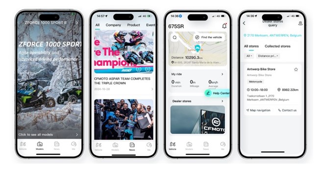

Uz CFMOTO RIDE dobijate i uvid u najnovije modele iz CFMOTO game – direktno u aplikaciji. Tu su i vesti iz svih dešavanja u CFMOTO svetu, lokator ovlašćenih salona i servisera, ekskluzivne zajednice CFMOTO vozača – ako volite da vozite u društvu, planirate team ride, pratite dešavanja ili ostavljate komentare i slike s terena…
Sve na jednom mestu
CFMOTO RIDE aplikacija je Vaš digitalni suvozač koji unapređuje svaki aspekt vožnje – od digitalnog ključa, navigacije i sigurnosnih alarma do servisnih podataka i drugih korisnih funkcija. Sve što Vam je potrebno za pametno upravljanje vozilom nalazi se na jednom mestu. Dizajnirana za vozače koji žele više od standardne vožnje, donosi veću kontrolu, sigurnost i fleksibilnost čak i kada ugasite motor, jer Vaše putovanje nikada ne prestaje…

Druga stvar koja nam se sviđa je navigacija, koja radi tačno i precizno čak i pre nego što je uvrštena i MotoPlay. Dovoljno je da povežete pametni telefon sa instrument tablom putem “hot spot-a”, klikne na online mapu i uvek imate tačnu navigaciju. Takođe možete da redovno ažurirate i “offline” mape.
Treća stvar koja je dobra, tiče se bezbednosti samog motocikla. Naime, kada je motocikl isključen, a ukoliko neko neovlašćeno hoće da pomeri li još gore ukrade motocikl, na telefonu vam odmah stiže notifikacija “vaše vozilo vibrira” što znači da neko pomera motocikl. Bukvalno je dovoljno protresti motocikl i obaveštenje vam stiže. Takođe u svakom momentu možete locirati gde vam se motocikl nalazi. To je takođe dobro u slučaju da dođe do krađe jer momentalno možete da intervenišete i u realnom vremenu pratite gde vam je motocikl.
