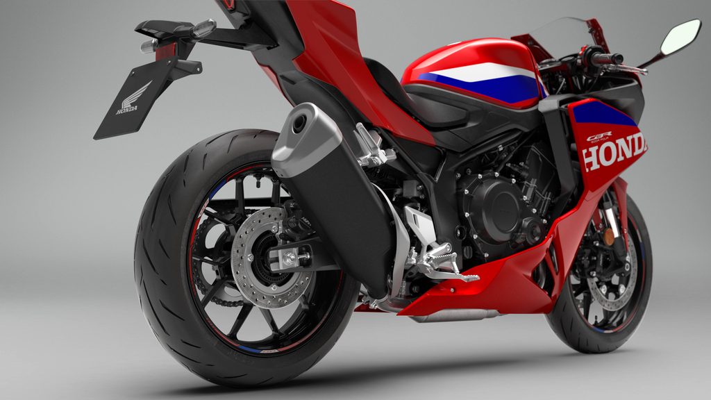

Taj trend potvrđuje i Honda koja je u CBR500R ugradila redni četvorocilindrični agregat radne zapremine od 500 cm³, sa dve bregaste i 4 ventila po cilindru. Prečnik i hod klipa iznose 60 x 44,4 mm i kao što možete videti radi se o prilično kratkom hodu klipa što znači samo jedno – ovaj agregat voli da se “vrti”. U prilog tome govore i podaci o maksimalnoj snazi od 71 KS (53) kW na solidno visokih 11.000 o/min kao i maksimalni obrtni moment od 47,4 Nm na 9.500 o/min (postoji i verzija za A2 vozačku kategoriju).
Honda CBR500R Four
Foto: Honda Racing Corporation
Kompresioni odnos iznosi 12,3:1 što nije tako puno u poređenju sa nekim drugim motociklima, što govori da ovaj agregat još nije doveden do granica naprezanja. Radi dugovečnosti agregata unutrašnjost cilindara ima sloj od nikl – silicijum karbida koji znatno smanjuje trenje između cilindra i klipa. Podizači ventila presvučeni su i urađeni u DLC tehnologiji, takođe kako bi se smanjilo trenje između dodirnih površina.
Da je reč o motociklu sa pravim sportskim pedigreom govori i to što poseduje usisnike za vazduh koji doprinose povećanju snage na višim obrtajima. Kutija filtera za vazduh ima zapreminu od 5,8 litara kako bi agregat u svakom momentu imao dovoljne količine vazduha.

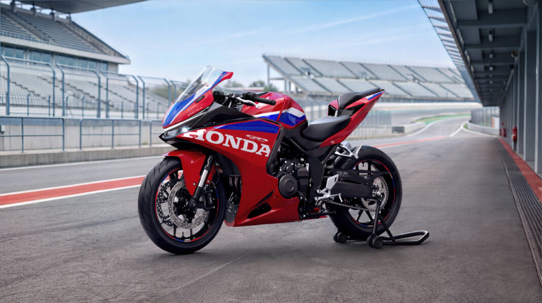

Nova šasija, solidno ogibljenje
Agregat je smešten u novorazvijenu čeličnu cevastu šasiju ukombinovanu sa aluminijumskom zadnjom viljuškom. Napred se nalazi KYB obrnuta prdednja viljuška sa prečnikom štapova od 41 mm napred. Zadnji amortizer ima mogućnost podešavanja predopterećenja opruge.
Vest koja će obradovati niže vozače jeste je informacija da je visina sedišta postavljena na 780 mm, dok masa sa svim tečnostima iznosi 189 kg. Zapremina rezervoara za gorivo iznosi 14 litara. Položaj vozača (bar prema onom što se može videti sa fotografija) je takav da je telo vozača blago pognuto ka napred, ali zbog niže visine sedišta masa vozača nije toliko prebačena na ruke.
Sistem za kočenje je bar prema specifikaciji najslabija tačka ovog motocikla. Napred se nalaze dva diska prečnika 296 mm i Nissin radijalno postavljene dvoklipne kočione čeljusti. Pozadi se nalazi jedan disk prečnika 240 i jednoklipna kočiona čeljust. Ostaje pitanje zašto nisu ugrađene četvoroklipne čeljusti, kao kod nekih konkurentih motocikala.
