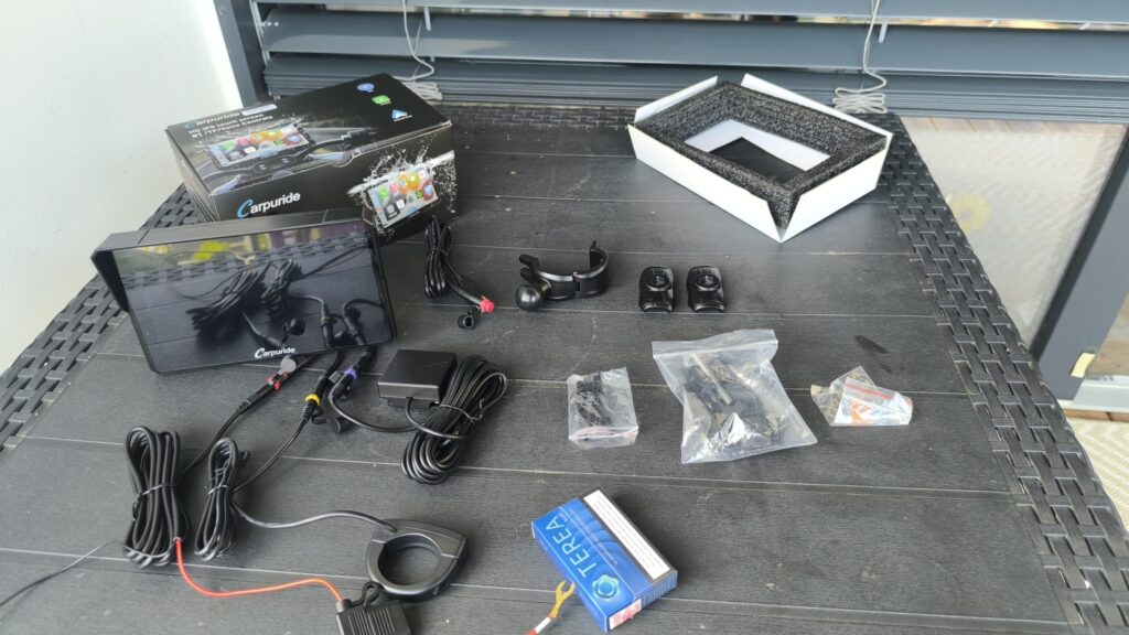

Uređaj dolazi u ozbiljnom pakovanju i odmah se vidi da nisu štedeli na hardveru. Dobija se masivni, metalni BM05 nosač koji uliva poverenje,  žičani kontroler za korman i zadnji radarski senzor (BSD sistem).

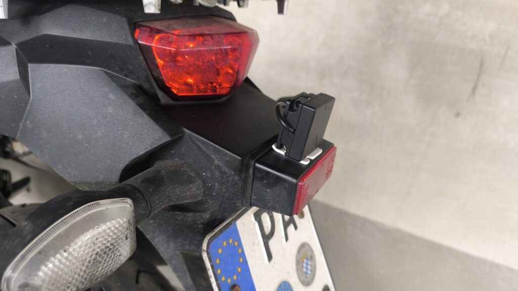

Što se tiče same ugradnje na moj Suzuki V-Strom 1000, sistem je praktično “plug and play”. Sve što vam treba je malo strpljenja da pedantno provučete kablove ispod rezervoara do akumulatora i da pozicionirate zadnji radar na repu motora tako da ima potpuno čist pregled, bez da ga zaklanjaju koferi ili blatobran.
Carpuride 702RS Pro  test
Foto: Almir Kahriman
Meni je trebalo sat vremena, a mislim da bih sad sve montirao za 20 minuta.
