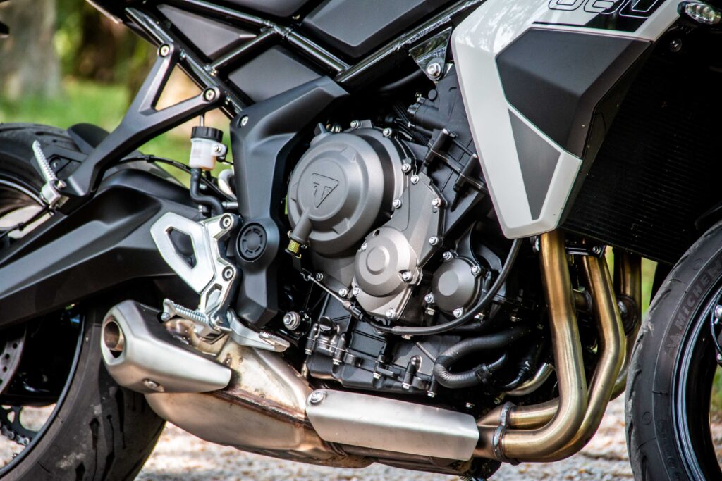

Snažniji agregat po uzoru na sportsku Daytona 660
Za ovu godinu Triumph je značajno unapredio performanse agregata koji pokreće Tiger Sport 660. Zapravo, agregat je sada potpuno identičan onom koji koristi sportska Daytona 660.
Konfiguracija agregata ostala je identična, to jest radi se o rednom trocilindričnom agregatu radne zapremine od 660 cm³. Radna zapremina i donja polovina agregata su u principu ostali nepromenjeni za ovu generaciju. Promene su izvršene na gornjem delu agregata.
Glava agregata je redizajnirana i sada ima bregaste osovine agresivnijeg profila koji omogućavaju da se ventili više otvore. Izduvni ventili su većeg prečnika, a ono što je velika razlika u poređenju sa prethodnikom jeste to što se napajanje gorivom sada vrši preko tri tela gasa prečnika 44 mm, za svaki cilindar po jedno (prethodna generacija koristila je jedno telo gasa za napajanje sva tri cilindra). Kutija filtera za vazduh (“airbox”) morala je da pretrpi izmene kako bi se agregat zadovoljio potrebama za vazduhom.
Novi, snažniji agregat Foto: BJBikers
Ove promene dovele su do osetnog povećanja snage, te Tiger Sport 660 sada isporučuje 95 KS (70 kW) na 11.250 o/min i maksimalni obrtni moment od 68 Nm na 8.250 o/min.
Maksimalan broj obrtaja povećan je na 12.650 o/min, a 80% od mogućeg obrtnog momenta dostupno je od 3.000 o/min, bar tako kažu navodi Triumph-a, a kakav je agregat u eksploataciji?

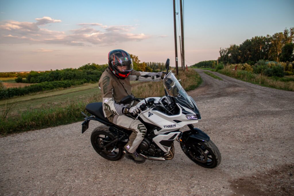

Iako je reč o kompaktnom motociklu, vozač i suvozač imaju sasvim dovoljno prostora na motociklu. Visina sedišta postavljena je na 835 mm, a trougao koji čine sedište – upravljač – nogostupi pozicioniran je tako da ste uvek u opuštenom položaju, a zahvaljujući srednje visoko postavljenom sedištu i nešto viši vozači mogu da se smeste bez preterano savijenih nogu.
Dovoljno mesta i za više vozače Foto: BJBikers

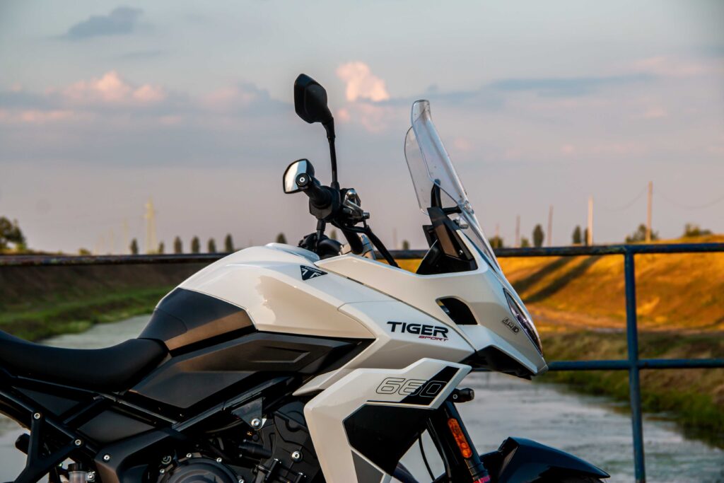

Sedište je prilično udobno i nudi komfor za vožnje do 2 časa bez pauza. Gledajući iz položaja vozača, vetrobran deluje postavljen niže, ali začuđujuće dobro štiti od vetra. Visine sam 187 cm i vetar se osetio pri vrhu kacige. Prednja maska štiti i noge od vetra. Vetrobran je podesiv u dva dostupna položaja (niži i viši).
Dobra zaštita od vetra Foto: BJBikers
