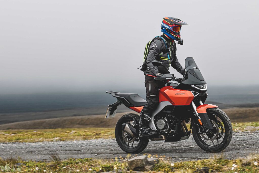

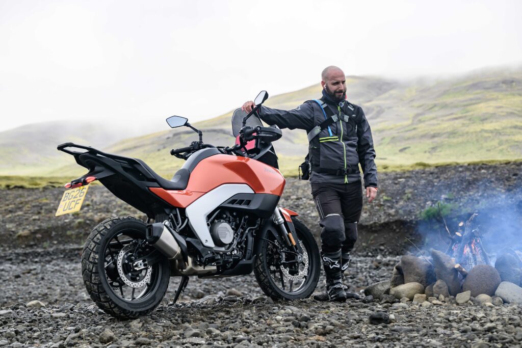

Dizajn koji bi trebalo lepo da stari
Atlas izgleda luksuzno. Već na prvi pogled njegov dizajn deluje vanvremenski i imam utisak da će ovaj motocikl lepo stariti — da će i za deset ili dvadeset godina izgledati jednako privlačno.
Posebno mi se dopada jednostavnost dizajna. Norton je primenio minimalistički pristup, bez nepotrebnih ukrasa, komplikovanih linija i detalja koji postoje samo da bi privukli pažnju. Sve je jednostavno, ali više nego prepoznatljivo i efektno. Dizajnerski tim na celu sa Simon Skinner-om nije pokušavao da napravi modernu kopiju nekog starog Nortona, već motocikl koji izgleda savremeno, a ipak ima dovoljno sopstvenog identiteta da mu nije potrebno veliko ime na rezervoaru kako biste znali šta gledate.
Plastike su čvrste i kvalitetne, a na oplati gotovo da nema vidljivih spojeva i šrafova. Sve deluje povezano u jednu celinu, bez vizuelnog nereda koji je u ovoj klasi često posledica zaštita, nosača i brojnih funkcionalnih elemenata. Atlas mi nije ličio ni na jedan motocikl koji sam do sada imao prilike da vozim — i to smatram jednim od njegovih najvećih dizajnerskih uspeha.

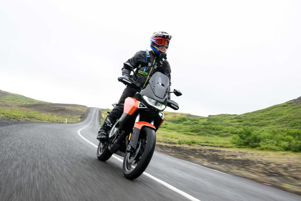

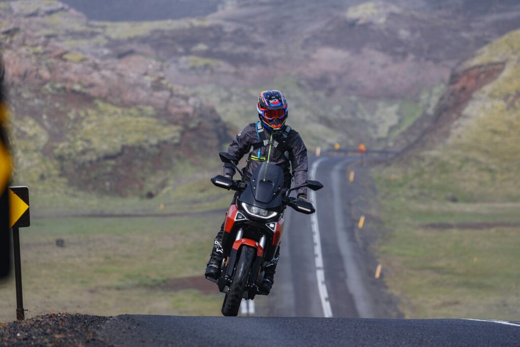

Dva cilindra, 585 kubika i jedna veoma korisna treća brzina
Atlas pokreće tečno hlađeni paralelni dvocilindraš zapremine 585 cm³, sa radilicom od 270 stepeni.
Razvija 70 KS pri 9.300 o/min i 57,5 Nm pri 7.300 obrtaja, a snagu do zadnjeg točka prenosi preko šestostepenog menjača sa dvosmernim “quickshifterom”.
Brojke možda ne zvuče zastrašujuće, ali Atlas u vožnji ne ostavlja utisak motocikla kome snage nedostaje. Agregat je izuzetno elastičan, predvidiv i upotrebljiv u svakom stepenu prenosa. Nema iznenadnih skokova snage niti trenutka u kome motocikl neočekivano promeni karakter. Isporuka je linearna, pa vozač vrlo brzo stiče poverenje i tačno zna šta će se dogoditi kada otvori gas. Ta fleksibilnost bila je naročito primetna van asfalta. U trećem stepenu prenosa motor je praktično pokrivao čitav opseg koji nam je bio potreban — od otvorenijih pravaca do veoma sporih, gotovo lakat krivina. Umesto stalnog menjanja brzina, mogao sam da se usredsredim na podlogu, položaj tela i izbor putanje.
Jedna od zanimljivijih tehničkih karakteristika agregata jeste APS, odnosno Atmospheric Plasma Spray premaz unutrašnjih površina cilindara. Umesto klasičnih, debljih košuljica, plazmom se nanosi izuzetno tanak radni sloj, čime se dobijaju tanji zidovi cilindara i bolje iskorišćen prostor unutar bloka agregata. Takvo rešenje omogućava kompaktniju konstrukciju i ostavlja više prostora za samu zapreminu cilindara, dok Norton kao njegove najvažnije prednosti navodi manju masu, smanjeno trenje i veću izdržljivost i dugovečnost agregata.

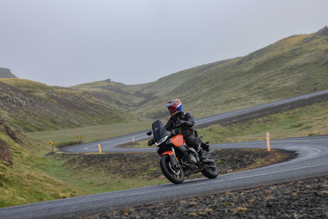

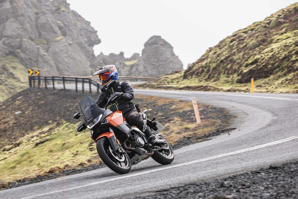

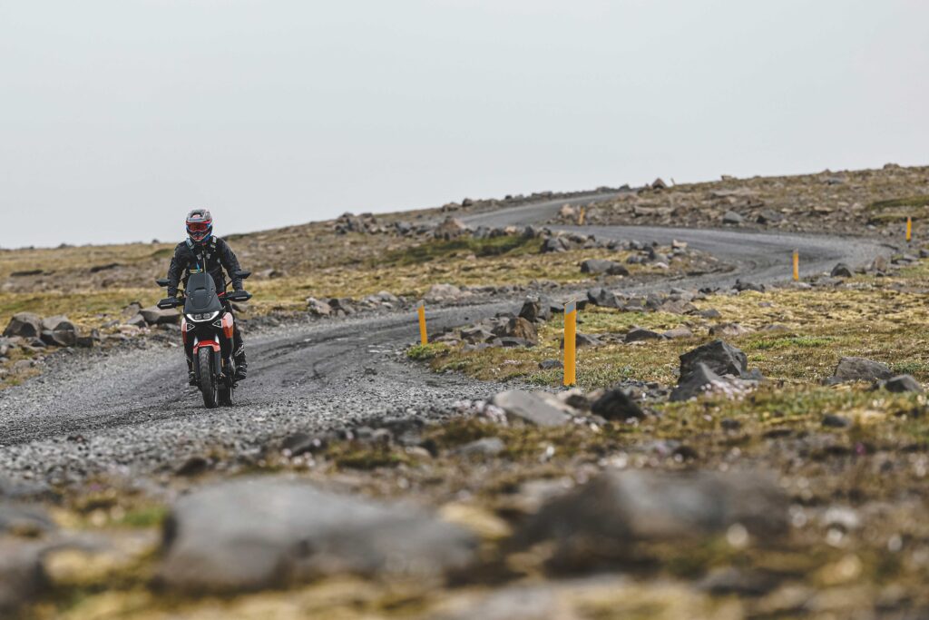

Okretan na asfaltu, gladak pod kolenima
Standardni Atlas ima masu od 188 kg, dok najopremljenija Apex verzija koju smo vozili teži 192 kg. U oba slučaja reč je o masi sa svim radnim tečnostima, ali bez goriva. Atlas Apex ta četiri dodatna kilograma u vožnji veoma vešto skriva: na asfaltu je okretan, lako menja pravac i brzo prebacuje masu iz jedne krivine u drugu. U brzim zavojima leži stabilno, bez uvijanja i neočekivanih reakcija, čak i na veoma klizavom asfaltu natopljenom islandskom kišom.
Čelični rešetkasti ram koristi agregat kao noseći element, dok potpuno podesivo KYB ogibljenje nudi po 180 mm hoda napred i pozadi. U prve približno dve trećine hoda ogibljenje je mekano, prijatno i spremno da oprosti grešku ili upije lošu podlogu. U poslednjoj trećini postaje znatno čvršće. To nije nešto što smeta, ali jeste karakteristika na koju je potrebno navikavanje. Takvo ponašanje rezultat je progresivnog prigušenja koje se menja u zavisnosti od iskorišćenog hoda amortizera: udobno je u normalnoj vožnji, ali pruža znatno čvršću rezervu kada se ogibljenje ozbiljnije optereti.
Na off-roadu sam, međutim, naišao na jedan pomalo apsurdan problem. Upravo zbog izuzetno kvalitetne i glatke završne obrade bilo mi je teško da kolenima pronađem čvrst oslonac u stojećem položaju. Bočne površine nemaju dovoljno abrazivne teksture za koju bi noge mogle da se „zakače“, pa je motocikl u tom delu previše klizav. To je, paradoksalno, cena koju je platio luksuznijom završnom obradom.
Kočnice su snažne, precizne i veoma jasne sve dok se u rad ne uključi elektronski kombinovani sistem kočenja. Apex u određenim situacijama uz prednju aktivira i zadnju kočnicu, a taj prelazak se jasno oseti. Ja sam po pitanju vožnje prilično manuelan čovek — volim da stvari držim u svojim rukama i sam određujem odnos prednje i zadnje kočnice. Kada sistem iznenada doda novu silu kočenja, teže mi je da održim potpuno linearnu putanju i usporavanje.
Sve funkcioniše kako treba i ne dovodim u pitanje efikasnost sistema, ali je meni lično ostao neintuitivan. To nije problem specifičan samo za Atlas; na elektronski povezano kočenje nisam se potpuno navikao ni na jednom motociklu koji ga koristi.

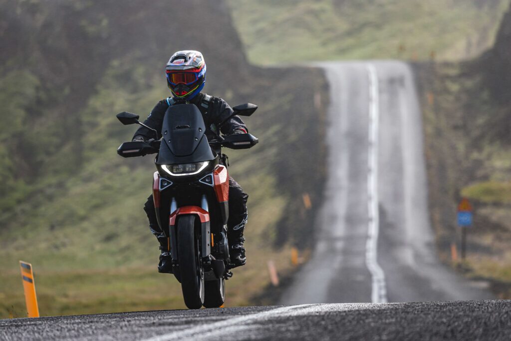

Udobnost, tišina iza vizira i usmeravanje toplote
Položaj sedenja je prirodan i udoban, a komande su tamo gde ih očekujete. Testni motocikli bili su opremljeni nižim sedištem i meni je nedostajalo upravo ono malo dodatne visine koje bi ponudilo standardno sedište. Ipak, i u toj konfiguraciji bio sam veoma zadovoljan ergonomijom i nisam osećao zamor ili neprirodan položaj tela.
Zaštita od vetra jedna je od najboljih osobina Atlasa. Vazduh se odvaja mirno i čisto, bez vrtloženja oko kacige. Pri mojih 182 cm nisam osetio praktično nikakve turbulencije, čak ni pri većim brzinama. Nekoliko novinara sa prezentacije otišlo je korak dalje i ocenilo je kao možda najbolju zaštitu od vetra koju su iskusili u ovoj klasi.
Vetrobran na Apex verziji može da se postavi u tri visinska položaja — nulti, prvi i drugi. U najvišem položaju strujanje vazduha prolazilo je čak nekoliko centimetara iznad vrha moje kacige. Test sam vozio na temperaturi od oko devet stepeni, u otvorenoj off-road kacigi sa naočarima, a ni u jednom trenutku nisam imao problema sa bukom vetra ili hladnoćom.
Norton navodi da je aerodinamiku razvijao pomoću računarskih CFD simulacija i ispitivanja u vazdušnom tunelu, a rezultat se na Islandu veoma jasno osećao.
Poseban detalj je usmerivač toplog vazduha iza hladnjaka. Umesto da ventilator zagrejan vazduh šalje direktno prema nogama vozača, posebno oblikovan kanal vodi ga nadole, ispod motocikla. Na hladnom Islandu nismo mogli potpuno da proverimo koliko to znači tokom letnje gradske gužve, ali je jasno da je sistem osmišljen upravo da vožnju pri malim brzinama i visokim temperaturama učini prijatnijom.
