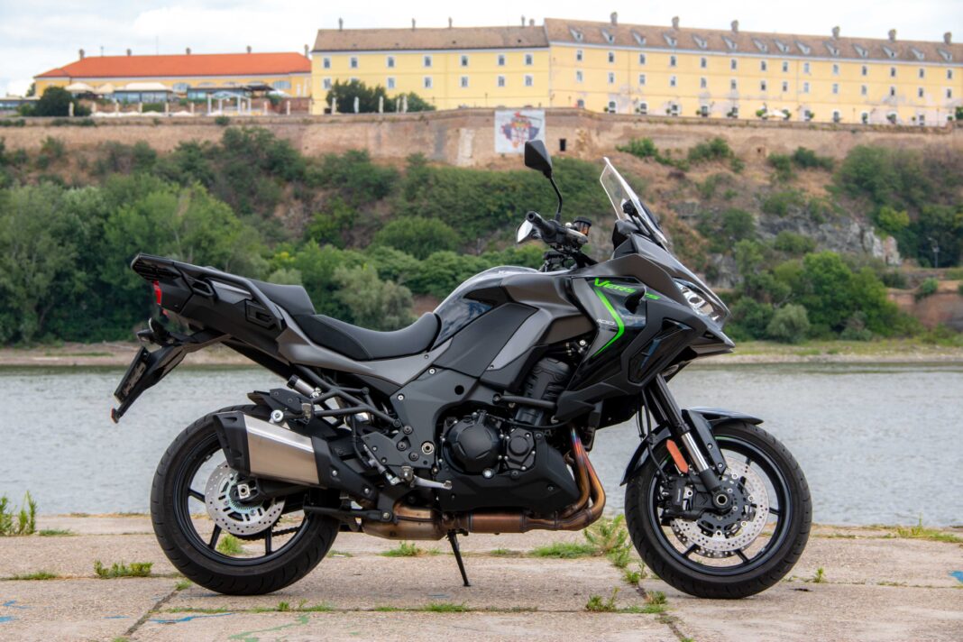

Kawasaki je prošle godine predstavio novi Versys 1100 koji uglavnom donosi samo jednu veliku promenu, nešto na šta su se vlasnici prethodnog Versys 1000 modela žalili – nov agregat.
Prethodni Versys 1000 bio je više nego dobar motocikl i taj uslovno rečeno nedostatak snage u odnosu na radnu zapreminu i nije bio toliko zamerka, više mu se zameralo to što je osetno slabiji od konkurencije (ukoliko vas detaljnije zanimaju utisci o Versys 1000 verziji, naše utiske sa testa možete pročitati na sledećem linku – Kawasaki Versys 1000SE – Dugoprugaš bez premca )
Uvideviši veći potencijal u tom agregatu, a i pritisnut činjenicom da mora da prevede agregat na EURO5+ emisioni standard, Kawasaki je zasukao rukave i još malo pažnje je posvetio agregatu i povećanju snage.

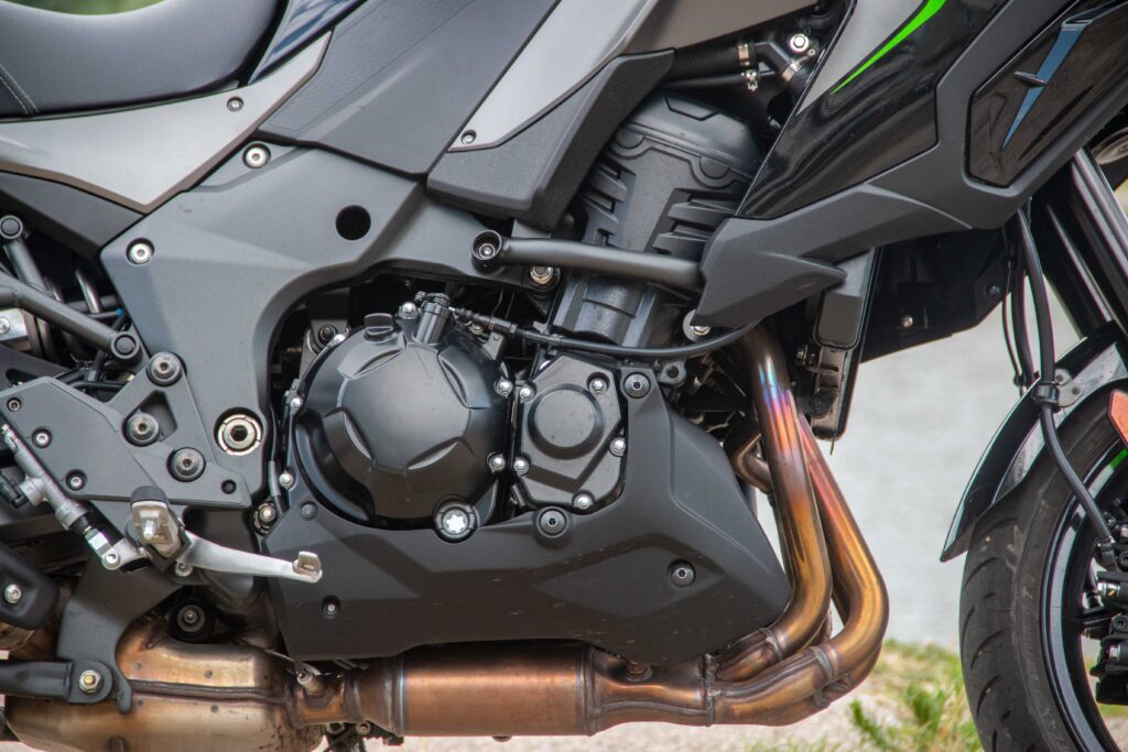

Novi agregat sa više snage i zabavnijim karakterom
Iako je prethodni Versys nosio oznaku “1000”, njegova radna zapremina je zapravo iznosila 1.043 cm3. Novi Versys 1100 dobio je agregat povećane radne zapremine koja sada iznosi 1099 cm3 te je sada oznaka “1100” u skladu sa radnom zapreminom agregata. Do povećanja radne zapremine došlo se povećanjem hoda klipa za 3 mm.
Osim povećanja hoda klipa izvršene su promene na optimizaciji protoka vazduha ili žargonski rečeno – potrudili su se da motor bolje diše. Centralni usisni tunel vazduha duži je za 45 mm, a tela gasa su drugačijeg oblika. Da bi se ispratilo povećanje snage, prenosni odnosi u samom menjaču su izmenjeni. Pošto je dosta mehanički stvari na agregatu izmenjeno, a i radi dobijanja što bolje krive isporuke snage, ECU je takođe drugačiji.
Iako je i prethodnik, Versys 1000 imao minimalno vibracija, Kawasaki je na Versys 1100 želeo da vibracije gotovo poništi. Zamajac je teži, a redizajnirano je i drugo uravnotežavajuće vratilo. Radi dužeg radnog veka agregata, ali i smanjenja zagađenja ugrađen je hladnjak ulja.
Epilog vih ovih promena je taj da je snaga rednog četvorocilindraša povećana na 135 KS na 9.000 o/min i maksimalni obrtni moment od 112 Nm na 7.600 o/min.

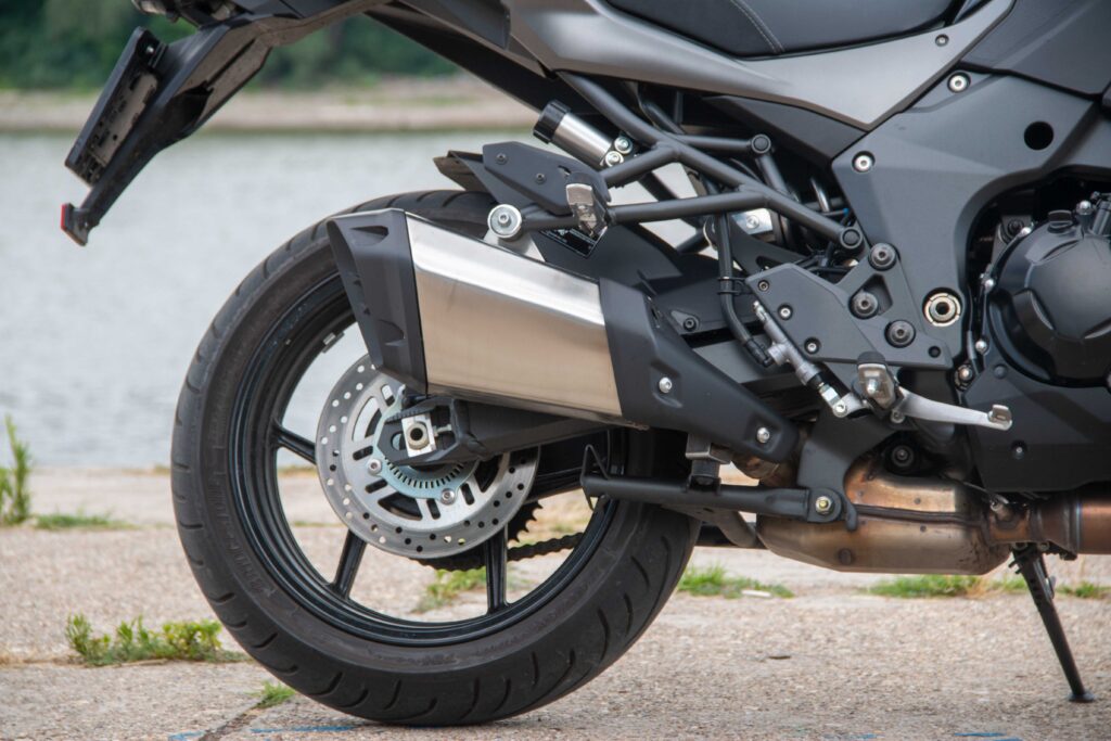

Naravno, zbog strogih emisionih standardna, izduvni sistem je takođe redizajniran kako bi zadovoljio EURO5+ emisioni standard. Zvuk je pri tom u granicama dozvoljene buke, ali pruža lepu simfoniju, naročito kada je agregat u višim obrtajima.

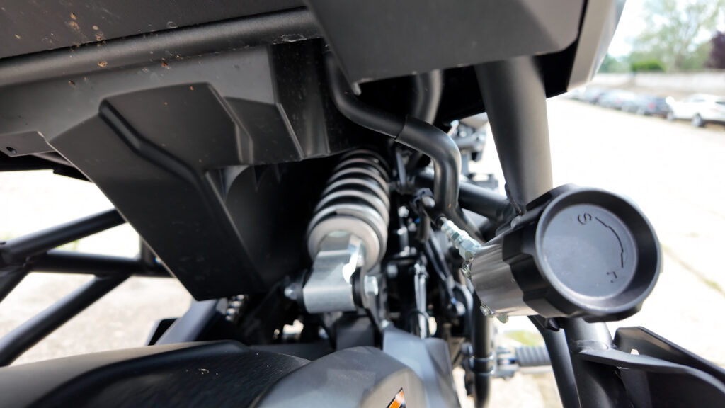

Šasije je cevasta i izrađena od aluminijuma, uparena sa ogibljenjem koje čini obrnuta prednja viljuška sa prečnikom štapova od 43 mm i podešavanjem predopterećenja opruge i brzine sabijanja. Sva podešavanja vrše se na jednom (desnom) štapu. Zadnji amortizer postavljen je horizontalno, što je jedan od zaštinih znakova Kawasakija. Zadnji amortizer nudi mogućnost podešavanja predopterećenja opruge i brzine povrata. Podešavanje predopterećenja opruge obavlja se putem “remote adjuster-a” što je uvek pohvalno, jer znatno olakšava podešavanje bez upotrebe alata i saginjanja ispod motocikla.
Samo ogibljenje upija sve neravnine i podešeno je mekše, s tim da se to ne odražava toliko na upravljačke karakteristike. Naime, čak i pri ulascima i prolascima krozi krivine osetite da je ogibljenje mekše, ali Versys 1100 i dalje zadržava zadatu putanju i solidan povratni osećaj.

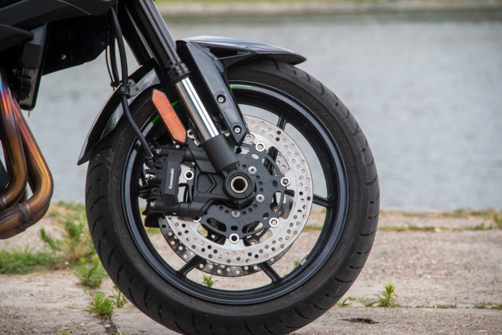

Kočncie čine dva diska prečnika 310 mm napred i četvoroklipne radijalno postavljene kočione čeljusti. Pozadi se nalazi jedan disk prečnika 260 mm i to je jedna od retkih promena koje se ne tiču agregata (prethodnik, Versys 1000 imao je zadnji disk prečnika 250 mm).
Sam osećaj na kočenju je dobar. Inicijalno čeljusti blaže “grizu” diskove, a negde od sredine hoda poluge kočnice kočenje postaje agresivnije. Na testu zaustavnog puta sa 80 – 0 km/h Versys 1100 zaustavili smo za 20,9 metara što spada u odlične rezultate naročito kada je reč o motociklu gabarita i mase poput ovog.

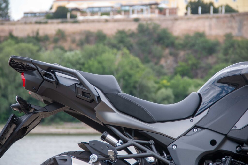

Visina sedišta postavljena je na 840 mm i ovo je motocikl kojem bi se mogli obradovati i viši vozači. Položaj sedenja je uspravan, a ono što je dobro je da kolena uopšte nisu savijena i pri dužim vožnjama ne izazivaju trnjenje u kolenima i nogama te preporučujemo Versys 1100 višim vozačima.
Samo sedište je prilično udobno, kako za vozača, tako i za suvozača i bez pauze se možete voziti između sat i četrdeset minuta i dva časa. Dobra stvar kod sedišta je što nudi dosta prostora, te čak i ako osetite da zadnjica trne, možete da se pomerite malo ka napred i nazad i nađete udobniji položaj, te produžite vožnju bez pauze.

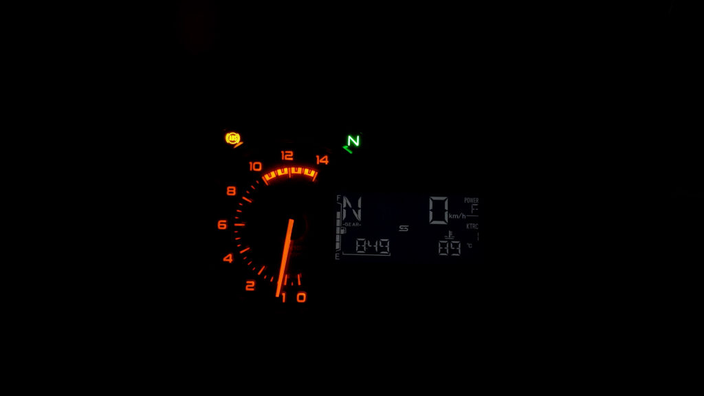

Instrument tabla je u analogno – digitalnom zapisu. Obrtomer je analogni, sa lepim, narandžastim pozadinskim osvetljenjem. Drugi deo instrument table čini manji ekran na kojem se nalaze ostale informacije poput brzine kretanja, temperature rashladne tečnosti, nivo goriva, odabranog stepena prenosa, časovnik, mape isporuke snage, merača ugla nagiba, itd. Jedini problem sa ovim ekranom je što je manjih dimenzija, a samim tim je i font informacija manji, te je potrebno malo vremena da se priviknete na njihov raspored i font, te da vam pogled bude dugo na ekranu pre nego što uočite potrebnu informaciju.
