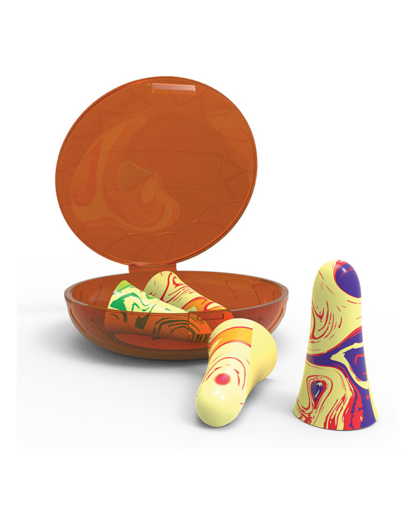

Čepovi za uči nisu novina, kako u drugim sferama života, tako i u motociklizmu. Postoje razni tipovi čepića za uši koji značajno smanjuju nivo buke i štite naš sluh.
U apotekama možete pronaći jeftinije čepiće za uši napravljene od silikona ili raznih pena, ali postoje i čepići za uši namenjeni motociklistima. Takođe, postoje čepovi za jednokratnu i višekratnu upotrebu.
Oxford penasti čepići za uši Foto: Barel
Čepiće za uši za motocikliste danas možete pronaći u svim malo bolje snabdevenim radnjama.

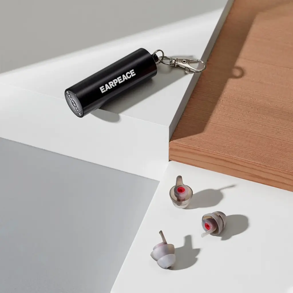

Pre izvesnog vremena na poklon sam dobio čepiće za uši namenjene motociklistima. Radi se o čepićima za uši koji dolaze sa filterima. Kada su bez filtera smanjuju buku do jedne određene mere, a kada se ubace filteri dodatno umanjuju šum vetra i buku. Recimo, bez filtera koristim za kraće vožnje (npr. 300 km dnevno) dok filtere ubacim pri dužim vožnjama i kada znam da ću dosta vremena provesti na autoputu gde se konstatno drži brzina od 130 – 140 km/h.
Da li znate koliko vetar oštećuje sluh?
Earpeace čepići za uši koje koristimo Foto: Earpeace

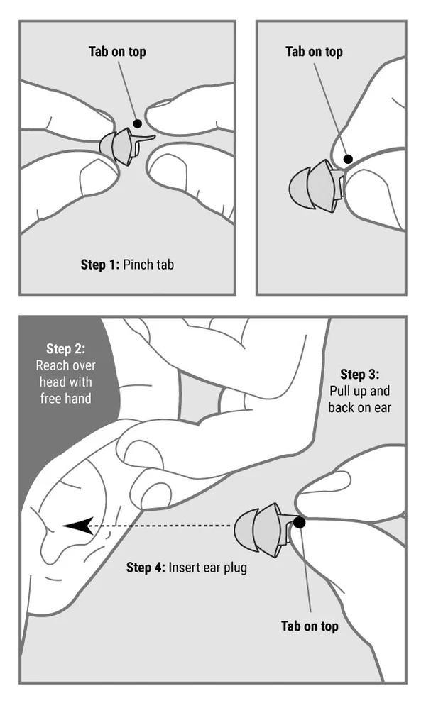

Tehnika pravilnog postavljanja čepića za uši
Da bi efekat čepića bio maksimalan, a i da vas čepići ne bi žuljali i izazivali nelagodu pri vožnjama, bitno je da se pravilno postave u uho. Tehnika postavljanja čepića svodi se na povlačenje uha pri postavljanju čepića. Uhvatite uho na gornjem kraju i povučete ga malo ka nazad i zatim postavite čepić u uho. Zatim kad postavite čepić, stavite na kratko kacigu na glavu, zakopčajte je i okrećite glavu levo desno da vidite da li će vas čepić žuljati pri nekom pokretu glave. Ukoliko vas žulja, izvršite ponovo postupak postavljanja. Izuzetno je nezgodno voziti se i uživati u vožnji kada čepić nije dobro postavljen i kada žulja.
Tehnika pravilnog postavljanja čepića za uši Izvor/Source: www.earpeace.com
