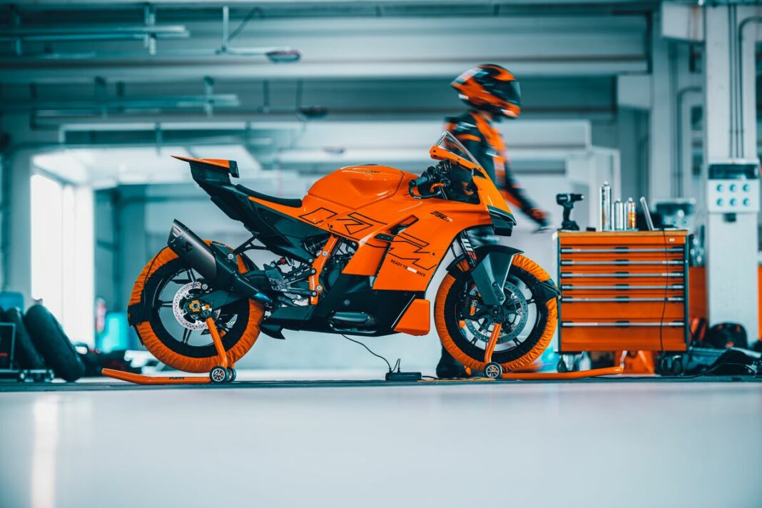

Dugo najavljivan i prikazivan, KTM 990 RC R je napokon i zvanično stigao te austrijski proizvođač sada može da se pohvali sportskim motociklom u svojoj ponudi.
Malo je neobično da jedan proizvođač koji se nadmeće u MotoGP šampionatu nema sportski motocikl u svojoj ponudi. Tačno je da je KTM ranije proizvodio male serije sportskih RC8 motocikala, ali je tu bilo reč o svega do par stotina primeraka namenjenih za istinske ljubitelje vožnje na stazi (ili za one sa dubljim džepom).
Sada je stvar totalno drugačija, jer KTM 990 RC R predstavlja pravi serijski sportski motocikl koji bi trebalo da se nosi rame uz rame sa trenutnom konkurencijom koju čine Ducati Panigale V2, Yamaha R9 i drugi motocikli takozvane supersport klase nove generacije.

Nije tajna da je agregat za 990 RC R identičan onom agregatu koji pokreće i 990 Duke, doduše sa par izmena. Reč je o LC8 rednom dvocilindričnom agregatu radne zapremine od 947 cm3 sa dve bregaste osovine i vodenim hlađenjem.
Razlike u odnosu na agregat iz 990 Duke ogledaju se u tome što za potrebe 990 RC R agregat ima drugačiju mapu rada agregata i samim tim drugačiju isporuku snage. Druga izmena je kutija filtera za vazduh i pozicija iste kako bi se optimizovalo napajanje vazduhom i snaga na višim obrtajima.
Maksimalna snaga iznosi 128 KS na 9.500 O/min, dok je maksimalni obrtni moment deklarisan na 103 Nm na 6.750 O/min.
Hibrid nove i šasije sa 990 Duke
Čelična cevasta šasija takođe je vrlo slična onoj koju koristi 990 Duke, s tim da i tu ipak postoje razlike. Sama šasija izrađena je od čeličnih cevi i tu je prvo iznenađenje jer se očekivalo da će koristiti hrom – molibden, materijal koji je KTM tradicionalno koristio i koji šasiju čini lakšom. Od lakših materijala korišten je aluminijum za pod – ram.
Zadnja viljuška je jedna od razlika (u poređenju sa 990 Duke) i ogleda se u tome što ima različit stepen uvijanja, odnosno krutosti. Druga razlika je pozicija kačenja zadnjeg amortizera.
Kad već spominjemo zadnji amortizer, od ogibljenja KTM koristi svoje WP ogibljenje. Za ovu priliku odlučili su se za WP APEX prednju viljušku, potpuno podesivu sa prečnikom štapova od 48 mm i hodom od 147 mm. Zadnji amortizer, takođe WP APEX sa potpunim podešavanjem i hodom od 134 mm.
Odnos mase je 52,5% napred i 47,5% pozadi.
Što se mase motocikla tiče, ona sa svim tečnostima iznosi 195 kg (rezervoa za gorivo ima zapreminu od 15,7 litara) što nije loše i u ravni sa R9, ali je značajno teži od Panigale V2 (179 kg sa svim tečnostima).
Na kočnicama se nije štedelo. Napred se nalaze Brembo HyPure kočione čeljusti koje predstavljaju novitet na tržištu kočnica. Kočione čeljsuti dolaze u kombinaciji sa Brembo MCS kočionom pumpom koja omogoćava podešvanje odnosa između 19 – 21 mm. Prednji kočioni sistem zaokružuju diskovi prečnika 320 mm. Originalno KTM 990 RC R dolazi sa Mišelin Power Cup 2 gumama, na felnama koje su “pozajmljene” sa 1390 Duke modela.

Dizajn po uzoru na MotoGP KTM RC16
Izgled prati liniju MotoGP motocikla, sa krlicima koja se pružaju na prednjem kraju motocikla i prema podacima KTM-a na 239 km/h pružaju 13 kg opterećenja na prednji kraj, radi bolje stabilnosti.
Jedan far smešten u sredini prednje maske ostaje gotovo neupadljiv, što je za promenu dobra stvar.
