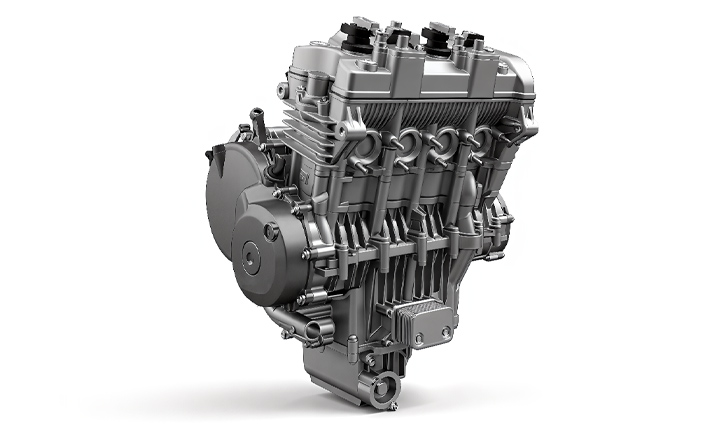

Radi se o tome da 500RR nije još samo jedan motocikl manje radne zapremine. ZXMOTO je uložio ozbiljan napor napravivši redni četvorocilindrični agregat radne zapremine od 470 cm koji isporučuje 84 KS (62 kW) na visokih 13.500 o/min i maksimalni obrtni moment od 46 Nm na 11.500 o/min.
Iz tehničih podataka o snazi obrtnom momentu već možemo videti da je reč o agregatu koji voli da se “vrti” u visokim obrtajima. To nam takođe govore i podaci o prečniku i hodu klipa koji iznosi 59 x 43 mm. Iz priloženih podataka vidi se da je agregat napregnut, jer kompresioni odnos iznosi vrlo viskoih 12,9:1. Napajanje gorivom vrši se direktnim ubrizgavanjem koje je razvio Bosch.
Na fotografiji se vidi i duboki karter u trkačko stilu, što znači da agregat i pri velikim nagibima motocikla može da dobija propisno podmazivanje.

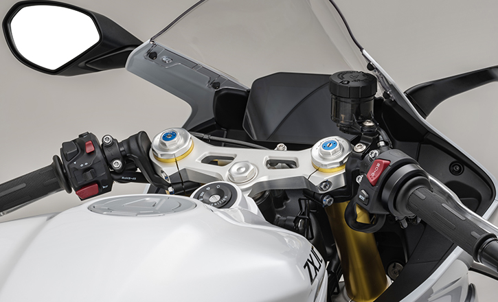

Zatur prednje viljuške postavljen je pod uglom od 24,5 stepena, a uz međuosovinsko rastojanje od 1.395 mm 500RR bi bar na papiru trebalo da nudi dobar povratni osećaj i agilnost. Ostale samo da se vidi kakva će biti stabilnost pri brzom prebacivanju iz krivine u krivinu, ali uz podesivo ogibljenje sa prednjom viljuškom solidnog prečnika štapova, stabilnost ne bi trebalo da predstavlja problem. Ono što je takođe izuzetno zanimljivo, a čime ne mogu da se pohvale ni mnogi superbajk motocikli, jeste podesiv ugao, odnosno zatur prednje viljuške.

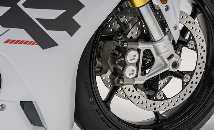

Za zaustavljanje su zadužene četvoroklipne radijalno postavljene kočione čeljusti proivođača TAISKO i diskovi prečnika 300 mm. ZXMOTO navodi i zaustavni put od 37 metara, ali taj podataka nam ne govori puno toga pošto nije navedeno pri kojoj brzini je rađen test zaustavnog puta.
