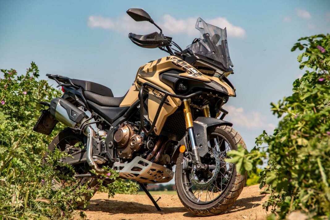

Voge 525DSX smo prošle godine proglasili za najbolji motocikl u svojoj klasi, a sada smo imali priliku da testiramo snažniji 625DSX koji treba da preuzme tron od svog prethodnika. Da li je uspeo u tome?
Bili smo oduševljeni prošle godine sa 525DSX, malenim, ekonomičnim, upravljivim i udobnim motociklom. Zatim je Voge za 2025. godinu doneo 625DSX koji treba da nastavi uspeh na krilima 525DSX modela. U par karakretristika je bolji, ali ima i stvari u kojim je otišao korak nazad.
