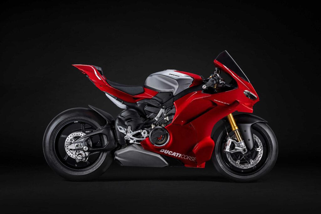

Agregat sa menjačem po uzoru na Desmosedici GP
V4 agregat radne zapremine od 998 cm3 sa desmodromskim razvodom ventila doživeo je potpuni redizajn, kako radi zadovoljenja EURO5+ emisionog standarda, tako i radi povećanja performansi i konkurentnosti na trkačkoj stazi.
Klipovi u agregat lakši su za 5,1%, dok je radilica malo otežana radi više inercije. Povećanje mase radilice, a samim tim i inercije vrši se kako bi agregat bio pitomiji pri ubrzanjima, što omoguće bolju kontrolu snage i što manje “maltretiranja” zadnje gume na ubrzanjima. Kada radilica ima manju masu, podizanje obrtaja i ubrzanje je silovitije, što u dugom roku na stazi znači i više posla za vozačke, kao i veću potrošnju guma.
Osim klipova i radilice, profil bregastih osovina na usisu je izmenjen, kao i položaj pod-injektora.
Iako značajnije promene snage nema, Ducati V4R razvija 218 KS na 16.000 O/min i maksimalni obrtni moment od 114,5 Nm na 12.000 O/min. U šestom stepenu prenosa agregat se vrti neverovatnih 16.500 O/min!
Najveći boljitak trebalo bi da se primeti na nižim i srednjim obrtajima, u kojim Ducati tvrdi da je napravio povećanje snage od 4 KS u rasponu od 4.000 O/min pa sve do kraja raspona obrtaja. Napredak je ostvaren i na obrtnom moment, koji je za 7% veći na 6.000 O/min i za 3% veći na 12.000 O/min.
Iako vam ove brojke i povećanja ne deluju impresivno, zapravo jesu, jer se do povećanja snage došlo uz zadovoljavanje EURO5+ emisionog standarda. Uz to, ovo ispravljanje krive snage trebalo bi da napravi osetnu razliku na trkačkoj stazi.
Dalje, Ducati je izneo podatak da sa trkačkim izduvnim sistemom V4R isporučuje 235 KS, odnosno 239 KS kada se koristi Ducati Corse Performance Oil (to ulje je namenjeno samo za Ducati agregate sa suvim kvačilom).
Drugi podatak koji je iznet tiče se maksimalne brzine koja iznosi 318,4 km/h sa standardnim izduvnim sistemom i još fascinantnijih 330,6 km/h sa trkačkim izdunim sistemom.

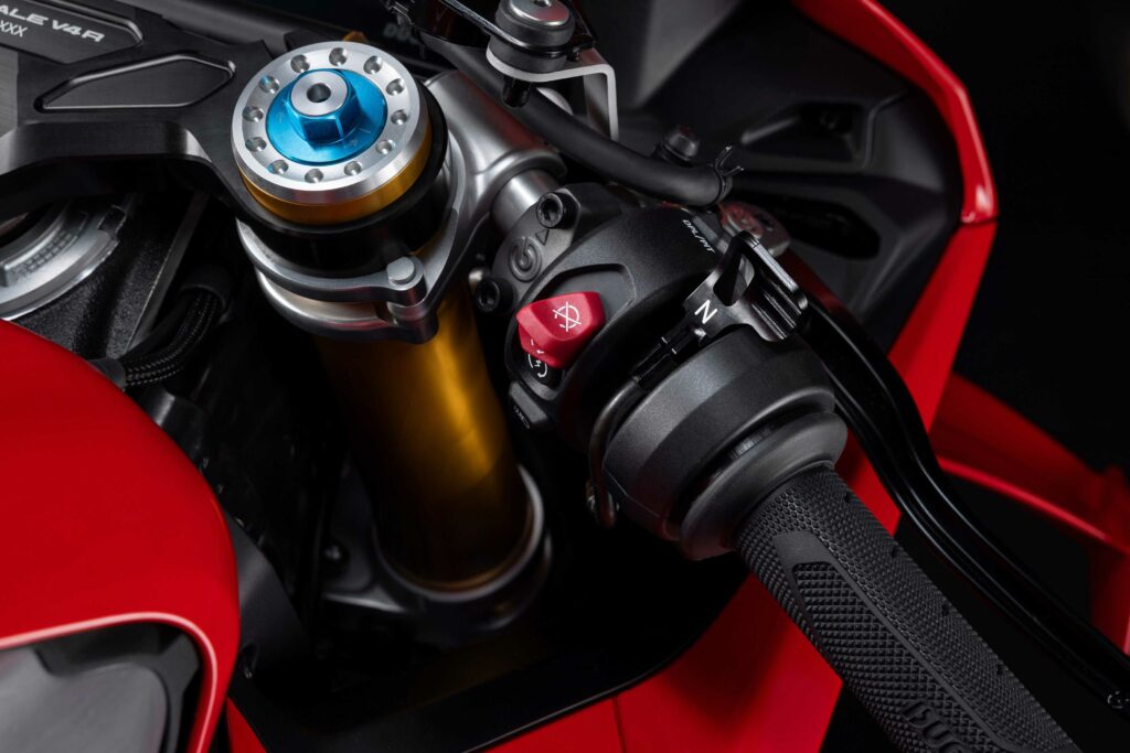

Menjač je definitivno najveća novina na V4R-u i stavka koja do sad nije viđena ni na jednom serijsom motociklu. Radi se o menjaču koji nema prazan hod (neutral) između 1. i 2. stepena prenosa, već se prazan hod nalazi iznad prvog stepena prenosa.
Druga stvar je ta da se u neutral može ubaciti samo kada se povuče jedna polugica koja se nalazi na desnoj strani upravljača. Razlog za ugradnju ovom menjača je izbacivanje mogućnosti da se u toku trke slučajno pogodi prazan hod između 1. i 2. stepena prenosa, što automatski znači nemogućnost pravovremenog zaustavljanja pred krivinu i gubitak dragocenog vremena.
Ducati je patenitao ovaj trkački menjač koji ima skraćenicu DRG (Ducati Racing Gearbox) kao i DNL (Ducati Neutral Lock) sistem za sprečavanje prebacivanja u neutral.

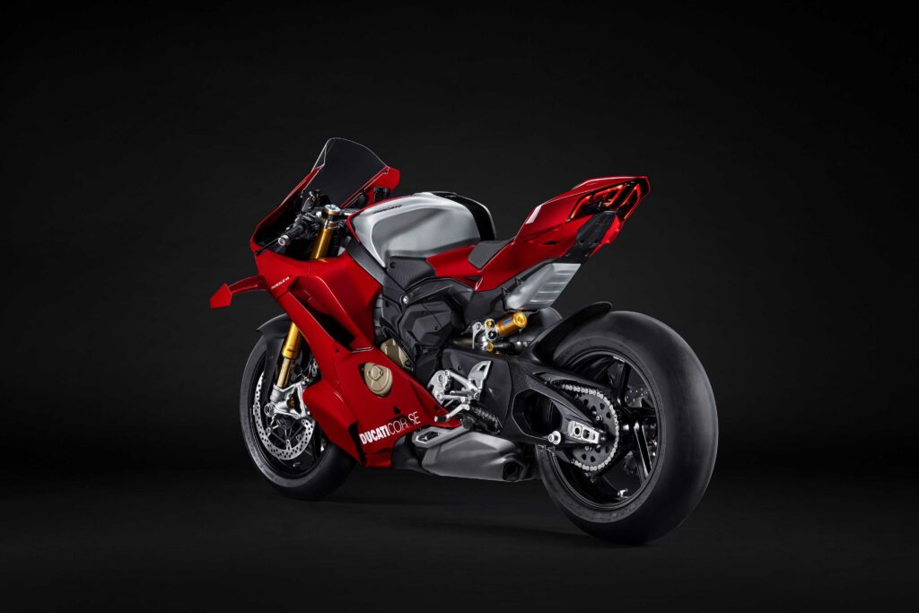

Ducati V4R i dalje nema šasiju, odnosno agregat je noseći deo šasije. Prednji kraj šasije, koji između ostalog nosi kompletan prednji kraj motocikla kači se na prednji blok cilindara. Za razliku od prethodne generacije, ovaj najnoviji V4R ima prednji deo šasije čija lateralna krutost je za 40% manja.
Druga najveća novina je da jednoruka zadnja viljuška odlazi u zaborav. Razlog za to leži u nedovoljno krutosti zadnje viljuške, što se najviše odražavalo prilikom naglih ubrzanja.
Novina je i to da će V4R imati podešavanje visine pivota zadnje viljuške, ponovo po uzoru na WSBK motocikl. Podešavanje pozicije biće moguće za po 2 mm u 4 različita položaja. Takođe, zadnji amortizer sada je prilagođen za ugradnju senzora koji mere linearni rad amortizera.
Kad smo kod ogibljenja, V4R se oslanja na trenutno najbolje serijski dostupno ogibljenje u vidu Öhlins NPX25/30 prednje viljuške sa prečnikom štapova od 43 mm i Öhlins TTX36 zadnjim amortizerom. Za stabilnost motocikla ugrađen je i Öhlins SD20 amortizer upravljača.
Kočnice su otiše korak napred jer sada V4R poseduje Brembo Hypure kočione čejljusti koje su za 10% lakše u odnosu na prethodne i pružaju bolje odvođenje toplote. Diskovi napred su prečnika 330 mm.
Petokrake, kovane felne od aluminijumske legure dizajnirane su da prime sve tipove slik guma uključujući i prednju gumu u dimenzijama 125/70 koja je takoreći postala standard na trkačkoj stazi.
