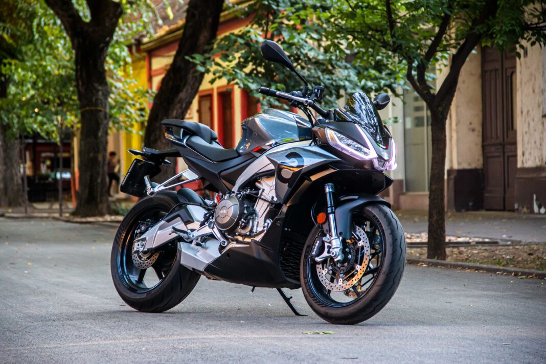

Aprilia Tuono 660 E5 – Suvereni lider svoje klase
Naked klasa motocikala srednje radne zapremine je jedna od najkonkurentnijih, ali je Aprilia Tuono 660 definitivno najbolja u svojoj klasi, što potvrđujemo nakon testa koji smo upravo završili.
Aprilia je krajem 2019. godine predstavila RS660 i definisala pravila nove kategorije sportskih motocikala srednje radne zapremine. Zatim, samo godinu dana kasnije u 2020. godini stigla je i ogoljena verzija koja nasleđuje ime naked motocikala iz Noale – Tuono 660. Od tada, do danas Tuono 660 ostaje najspremniji naked motocikl u svojoj klasi, a tokom našeg testa utvrđivali smo da li mu konkurencija može prići.

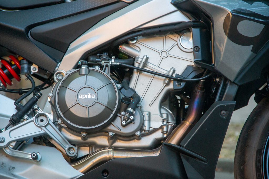

Polovina V4 agregata, skoro
Pogonsku jedinicu za Tuono 660 čini redni dvocilindrični, tečnošću hlađen agregat radne zapremine od 659 cm3. Prema rečima inženjera iz Aprilije, agregat koji čini Tuono 660 je zapravo polovina V4 agregata koji Aprilia ugrađuje u Tuono V4 1100 i RSV4 1100. Naravno, nije samo bukvalno uzet prednji blok cilindara, već je kao baza i osnova uzet pomenuti koncept znatno snažnijih motocikala iz Aprilia porodice. Tako je prečnik klipa identičan kao na V4 agregatu, odnosno iznosi 81 mm, ali je hod drugačiji i iznosi 63,93 mm. Glava agregata i razvod takođe su posebno razvijani za ovaj agregat. Doduše, ovaj redni dvocilindraš ima neke karakteristike V agregata poput rasporeda paljenja od 270 stepeni.
Od tehnički zanimljivih stavki izdvojićemo da agregat poseduje Morse razvodni lanac, koji doprinosi smanjenju buke iz agregata. Kod rashladnog sistema se radi o sistemu za izmenjivačem, to jest rashladna tečnost hladi i ulje.
Moćan agregat Foto: BJBikers
Kada je reč o specifikaciji, Tuono 660 isporučuje 95 KS na 10.500 o/min i maksimalni obrtni moment od 67 Nm na 8.500 o/min.

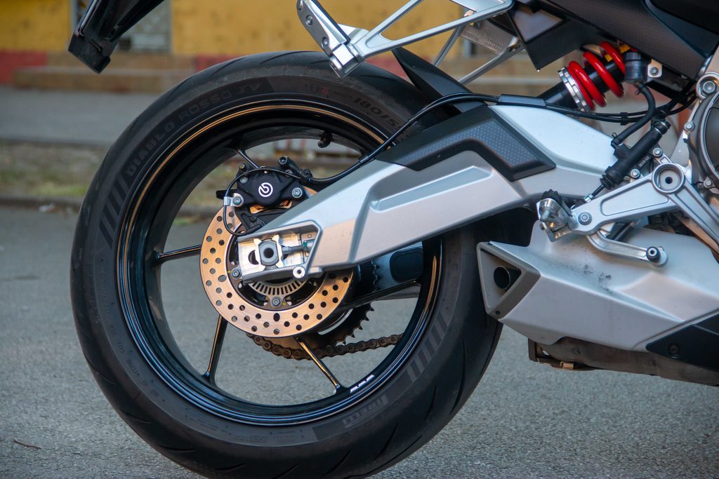

Tuono 660 se može pohvaliti da je jedini u klasi sa aluminijumskom šasijom i aluminijumskom zadnjom viljuškom. Agregat je delimično noseći deo šasije, jer se zadnja viljuška kači na agregat. Kada je reč o ogibljenju, napominjemo da smo na testu imali standardni Tuono 660 (postoji i Factory verzija sa drugačijim ogibljenjem) koji poseduje podesivu prednju viljušku sa prečnikom štapova od 41 mm. Zadnji amortizer je nešto “siromašniji” i poseduje samo podešavanje predopterećenja opruge.
Aluminijumska šasija i aluminijumska zadnja viljuška Foto: BJBikers
Tuono 660 je stabilan pri viskoim brzinama, kao i pri prolascima kroz krivine. Izuzetno je tačan i svaku krivinu prolazi sa lakoćom i zadovoljstvom. Ima karakteristiku sužavanja putanje pri prolascima kroz krivine, te je izuzetan i kroz oštrije, sporije, tehnički zahtevnije krivine.

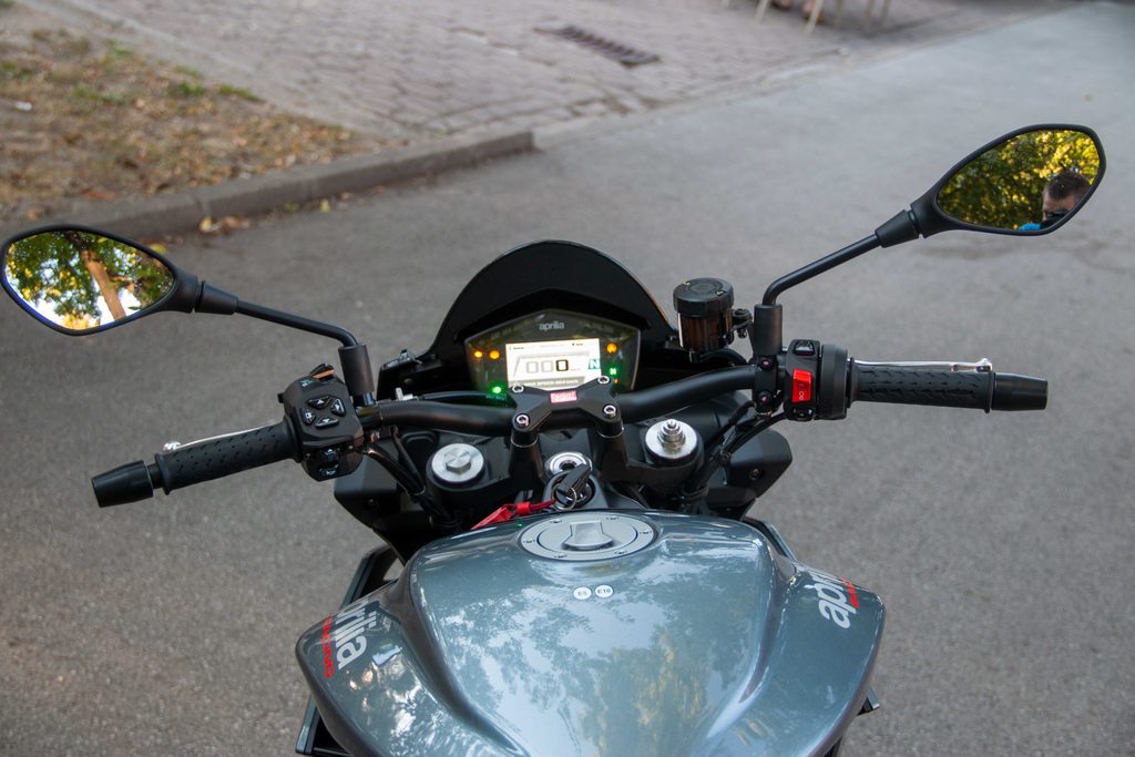

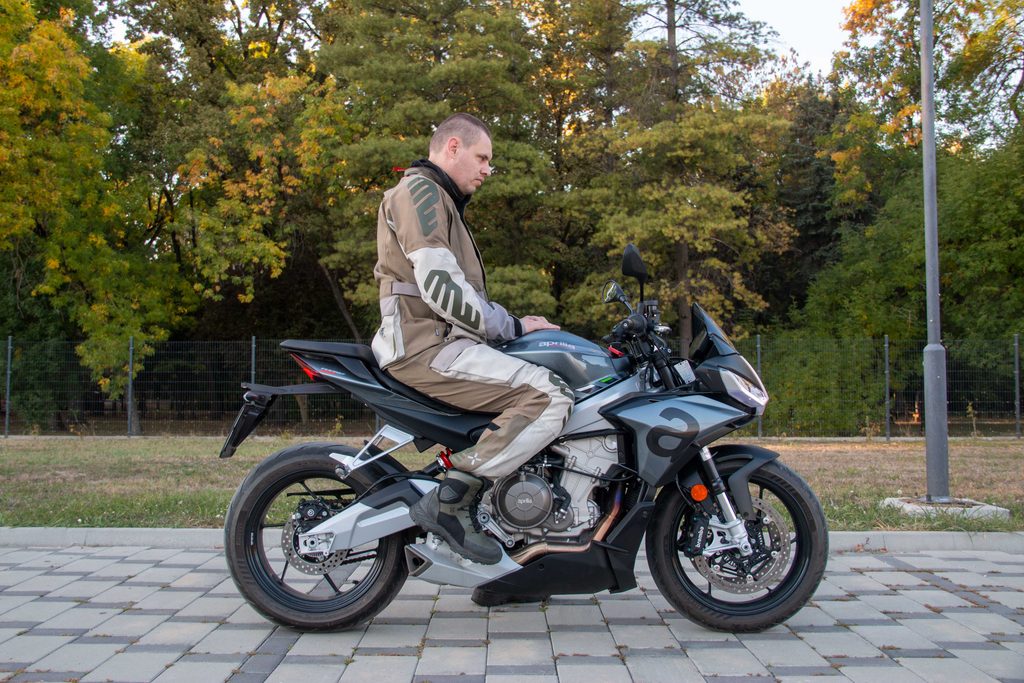

Položaj sedenja nije kao na tipičnom nakedu, već je više kombinacija sportskog i naked stila. Sedi se uspravno, ali je deo mase vozača prebačen ka napred i oseti se da se malo oslanjate rukama na upravljač. Nogostupi su podignuti i povučeni ka nazad i to je razlog zašto telo “pada” ka napred. Upravljač je širok, što omogućava dobru kontrolu motocikla pri manevrima. Generalno, nije zamorno voziti Tuono 660 i u dužem vremenskom periodu.
Sedište je široko i omogućava kretanje telom na motoru, a nudi udobnost dovoljnu za vožnje od oko 1 čas i 45 minuta bez pauza. Visina sedišta postavljena je na 820 mm. Masa motocikla sa svim tečnostima iznosi 183 kg što Tuono 660 čini među najlakšim motociklima u klasi.
Foto: BJBikers
S obzirom da se radi o naked motociklu, ča i zaštita od vetra nije loša. Budući da iznad fara postoji uspravna maska, ona podiže vetar i štiti vozača u predelu grudi. Zbog blago povijenog položaja vozača ka napred, udari vetra ne zamaraju toliko.

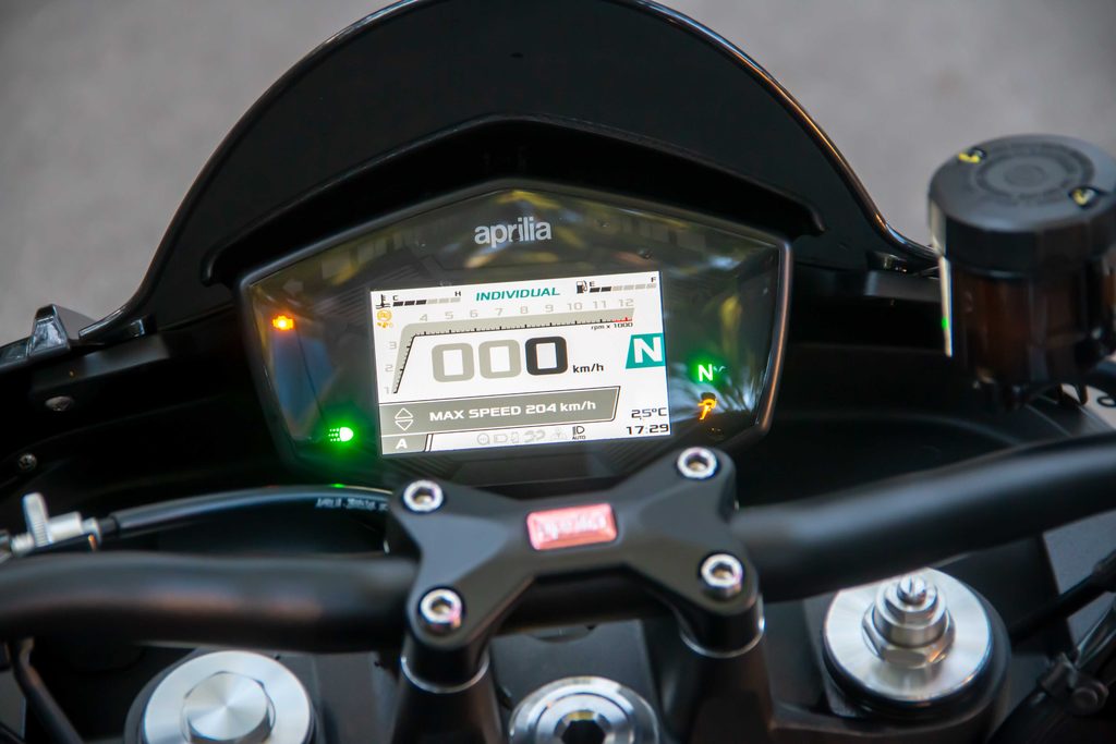

Intuitivni prekidači, pregledna instrument tabla Foto: BJBikers
Svi režimi vožnje unapred su prepodešeni od strane fabrike, ali ih po želji možete prilagoditi. Odabir između Individual, Dynamic i Comute režima vožnje vrši se putem dugmeta na desnoj strani upravljača i moguće je vršiti promene u toku vožnje. Za odabir Challenge i Time Attack režima vožnje potrebno je da motocikl stoji u mesto, da se drži dugme za desno na desnoj strani upravljača i da se iz menija odaberu pomenuti režimi vožnje.
U Time Attack režimu vožnje na instrument tabli se prikazuje i štoperica, koja se aktivira pritiskom na dugme za ablend.
Instrument tabla na ovoj verziji urađena je u lepom sportskom maniru i potpuno je kolorizovana. Nudi jasan pregled svih potrebnih informacija i lako je izvršiti bilo koje podešavanje. Ekran je pregledan u svim vremenskim uslovima.
