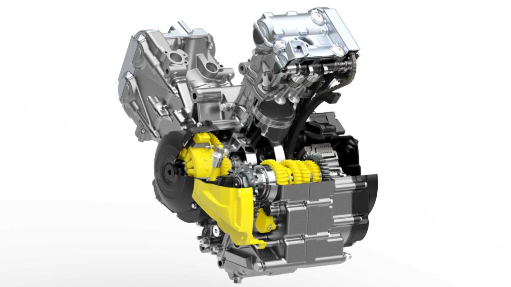

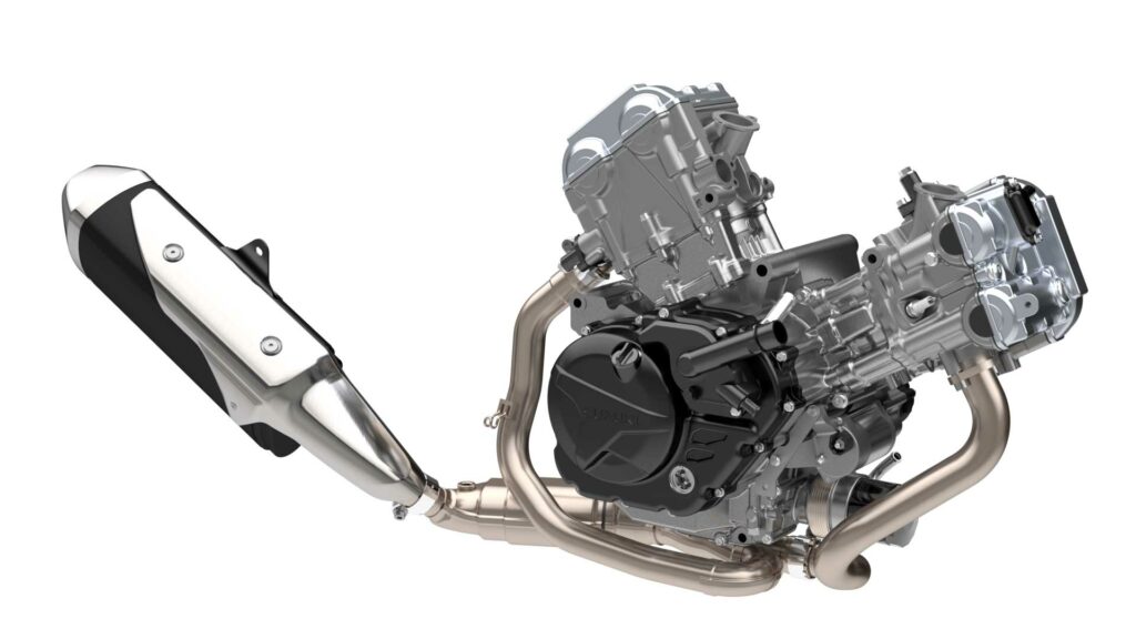

Više nego proveren i upotrebljiv V2 agregat, sada modernizovan

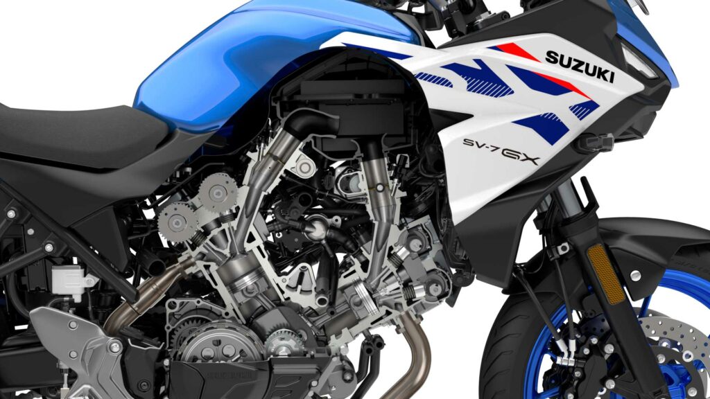

Verovali ili ne, Suzuki je do sada proizveo preko 500.000 primeraka ovog agregata. U upotrebi je od 1999. godine i uz ne tako puno izmena do danas se koristi u SV650 i V-Strom 650 modelima.
Radi se o dobro proverenom V2 agregatu sa razmakom od 90 stepeni između cilindara i radnom zapreminom od 645 cm³. Suzuki nije imao preterano potrebe da unapređuje ovaj agregat. Ono što je izvršeno na ovoj generaciji agregata više je stvar zadovoljavanja EURO5+ emisionih standarda, modernizacije i finog podešavanja.

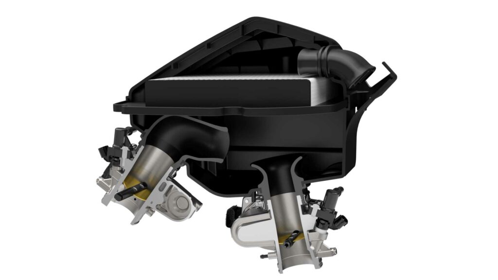

Pošto zadovoljavanje EURO5+ emisionog standarda bez izmena na agregatu za posledicu ima gubitak snage, Suzuki se potrudio da do gubitka snage ipak ne dođe. Najviše izmena na ovom agregatu dolazi na polju usisa vazduha. Kutija filtera vazduha smeštena je tačno ispod rezervoara i postavljena je niže, bliže agregatu kako bi se dobilo na efikasnosti, a ujedno i na kompaktnosti celog motociklista. Ako ste nekada menjali filter vazduha na SV650 ili V-Strom 650 sigurno ste zapazili da je i tamo kutija filtera vazduha ispod rezervoara i pitate se u čemu je razlika, razlika je upravo u drugačijem obliku i nižoj postavci kutije filtera vazduha.
Druga novina je ugradnja “Ride-by-wire” sistema koja omogućava bolju kontrolu nad doziranjem i telima gasa, a uz to je omogućena i ugradnja preciznijih elektronskih pomagala.
Unutar agregata su u i dalje zadržane dve svećice po cilindru radi efikasnijeg sagorevanja. Promene su izvršene i na izduvnom sistemu, najviše iz razloga zadovoljavanja pomenutog (i mrskog nam) EURO5+ emisionog standarda.
Od razlika u poređenju sa prethodnom generacijom ovog agregata moramo spomenuti i induktor drugačijeg tipa ugrađen kao potreba zadovoljavanja drugačijeg elektronskog sistema.
Sitne izmene izvršene su i na zupčanicima menjača, pretpostavlja se radi toga što SV-7GX sada fabrički dolazi sa ugrađenim “kvik šifterom” koji funkcioniše pri promeni stepena prenosa naviše i naniže bez upotrebe kvačila.
Na kraju, snaga je ostala identična, odnosno SV-7GX poseduje snagu od 73 KS (54 kW) na 8.500 o/min i maksimalni obrtni moment od 64 Nm na 6.800 o/min.

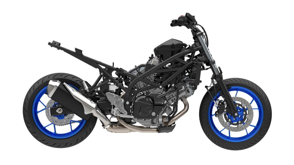

Šasija i ogibljenje – kombinacija SV-a prilagođenog za touring vožnje

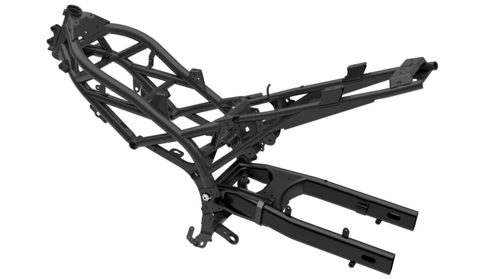

Cevasta čelična šasija koju SV650 poseduje pruža izuzetno dobru krutost i stabilnost, što je dobro za jedan touring motocikl. Šasija koju će SV-7GX da koristi za osnovu koristi upravo šasiju od SV650. Zatur i trag prednjeg točka identični su u stepen (trag se razlikuje za svega 2 mm) u poređenju sa SV-om, što nam potvrđuje da je šasija identična. Upravo ugao zatura od 25 stepeni pruža SV-u odličnu stabilnost čak i prilikom snažnih i dubokih kočenja u krivinu.
Jedina nuspojava upotrebe identične šasije i zadnje viljuške leži u međuosovinskom rastojanju koje u ovom slučaju iznosi 1.445 mm. Iako je ovo kraće međuosovinsko rastojanje odlično za prianjanje i okretnost, nije dobro sa aspekta komfora na motociklu. Poređenja radi, V-Strom 650 ima međuosovinsko rastojanje od 1.560 mm. Doduše, ukupna dužina za SV-7GX iznosi 2.160 mm, dok na V-Strom 650 iznosi 2.275 te po tim podacima ne deluje da je SV-7GX puno kraći i zato moramo čekati prve testova da utvrdimo kakav je zaista u vožnji sa suvozačem.
Delimično razočarenje odlazi na ogibljenje. Prednja viljuška je i dalje teleskopska i još uvek nema obrnute prednje viljuške, a ni zadnji amortizer nije tehnički uznapredovao i nudi mogućnost podešavanja predopterećenja opruge. Kritika se može uputiti i na činjenicu da SV-7GX nema “remote adjuster” za podešavanje predopterećenja opruge bez alata, naročito kad se uzme u obzir da V-Strom 650 poseduje “remote adjuster”.

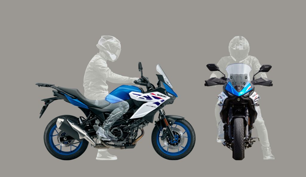

Položaj vozača postavljen je uspravno, sa opruženim rukama i nogama u što manje povijenom položaju radi manjeg zamaranja. Ono što će obradovati niže vozače je podatak o visini sedišta postavljenoj na 795 mm.
Pošto je reč o touring motocikli, zaštita od vetra deluje solidno urađena, sa podesivim vetrobranom i štitnicam za ruke kao i bočnim oplatama postavljenm tako da usmeravaju vetar i štite kolena vozača.

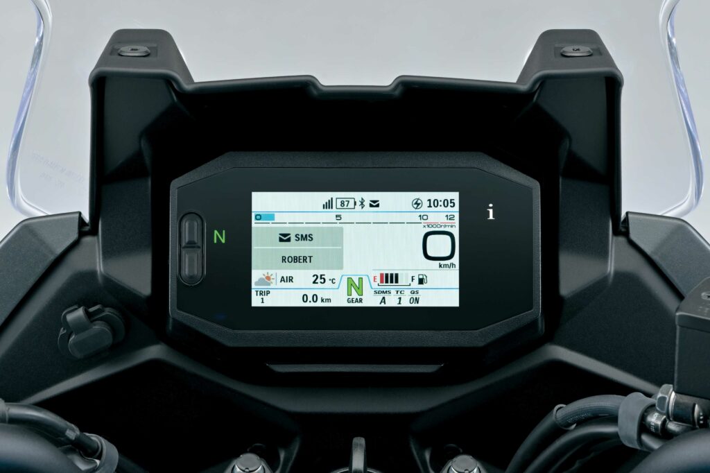

Na fotografijama deluje da je instrument tabla za nijansu bolje izvedena u poređenju sa instrument tablom na GSX-8S, GSX-8R i V-Strom 800. Informacije i raspored su slične, ali sam dizajn deluje lepše.
Takođe je pohvalna nova aplikacija za Suzuki SV-7GX koja nudi dosta informacija, kako o samom motociklu, tako i o informacija o predstojećim servisima, poslednjih deset putovanja, prosečnoj potrošnji goriva za protekli period, itd. Jedna lepa i korisna informacija koja uz to nudi i upotrebu navigacije.

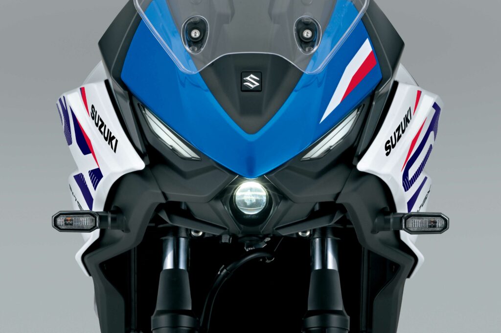

Suzuki se konačno potrudio oko svetlosne grupe
U poslednjih par godina puno smo kritikovali svetlosnu grupu na Suzuki motociklima i zato je sad Suzuki rešio da nam doskoči.
SV-7GX opremljen je potpuno LED svetlosnom grupom koju čine jedan okrugli glavni far i dva bočna poziciona LED svetla.
Glavni okrugli LED far zadužen je za kratko i dugo svetlo i ima distribuciju svetla usmernu tako da jasno osvetli put i kada ste pod nagibom, odnosno da se snop ne izgubi u tom odsudnom momentu.
