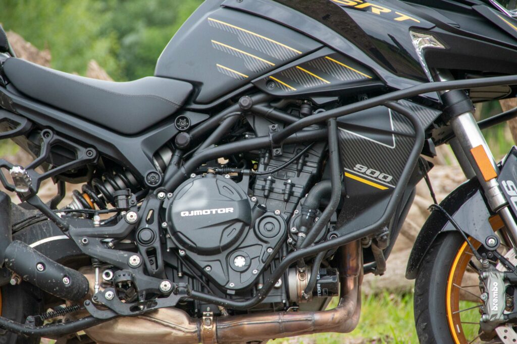

Najveća novina je agregat, odnosno povećanje radne zapremine. Konfiguracija agregata je zadržana, odnosno radi se o rednom dvocilindrašu s tim da radna zapremina sada iznosi 904 cm³. Maksimalna snaga iznosi 95,2 KS (70 kW) na 9.000 O/min uz maksimalni obrtni moment od 90 Nm na 6.500 O/min.

Iskorak napred na SRT900SX vidi se u snazi na nižim i srednjim obrtajima, gde nema trzaja i odlučniji je na ubrzanju. Vibracija nema, s tim da se neke vibracije primete pri npr. naglom dodavanju gasa iz drugog stepena prenosa, sa nižih obrtaja. Tad agregat malo zavibrira i čim se obrtaji podignu agregat postaje mirniji.

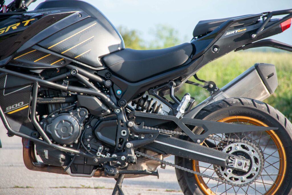

Dobar deo komponenti koji se tiču šasije i ogibljenja ostali su skoro identični sa prethodnicima. Još uvek se oslanja na čeličnu cevastu šasiju i potpuno podesivo Marzocchi ogibljenje. Generalno je ciklistika odrađena dosta dobro. Kompletan motocikl je izbalansiran, upravljiv, lepo se ponaša pri vožnji kroz krivine, nudi dosta prostora za vozača i suvozača.

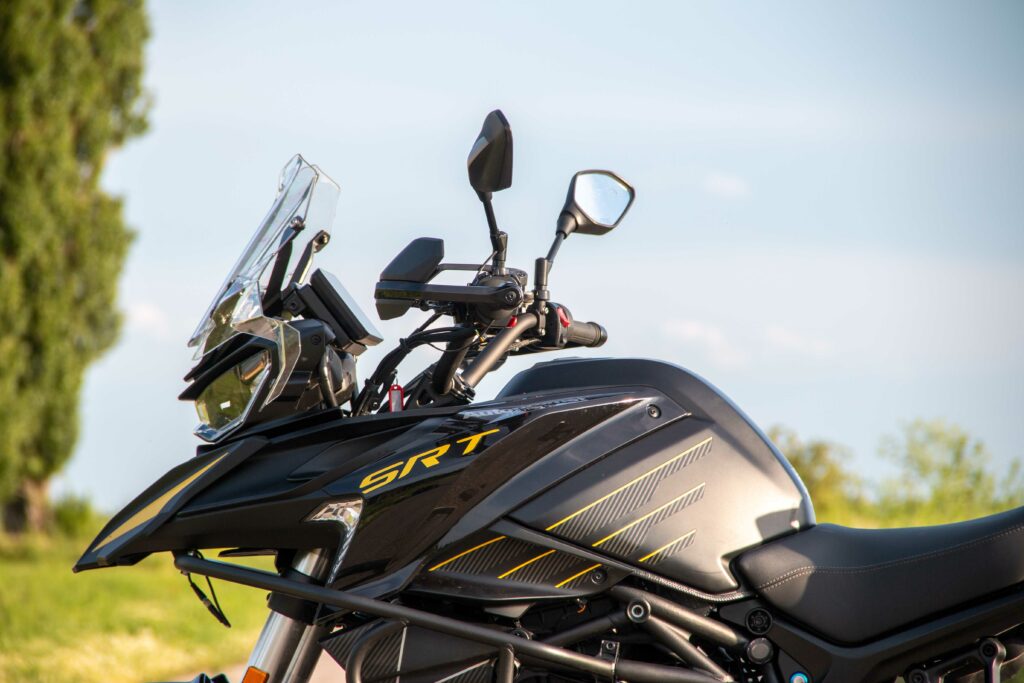

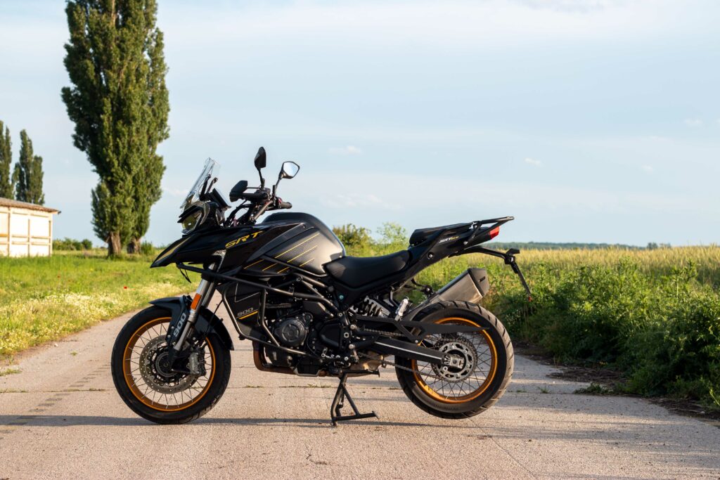

Položaj sedenja je uspravan, komotan, nije zamoran za dugu vožnju, sedište je solidno udobno, s tim što je oblik sedišta takav da vas malo gura ka rezervoaru, ali osim toga je SRT900SX udoban i nije naporan za vožnju. Zamerka se može uputiti na zaštitu od vetra. Vetrobran je kratak i jednostavno ne štiti dovoljno. Budući da sam visok oko 187 cm vetrobran štiti predeo grudi, dok glava ostaje izložena vetru. Visina sedišta postavljena je na 835 mm, dakle spada u kategoriju viših motocikala.
Masa je jedna od stvari na kojoj bi QJMOTOR treba da poradi u budućnosti pošto SRT900SX teži 264 kg sa svim tečnostima. Masa se ne primeti u vožnji, ali pri manjim brzinama ili nekoj off road vožnji, osetna je težina koju nosi.
