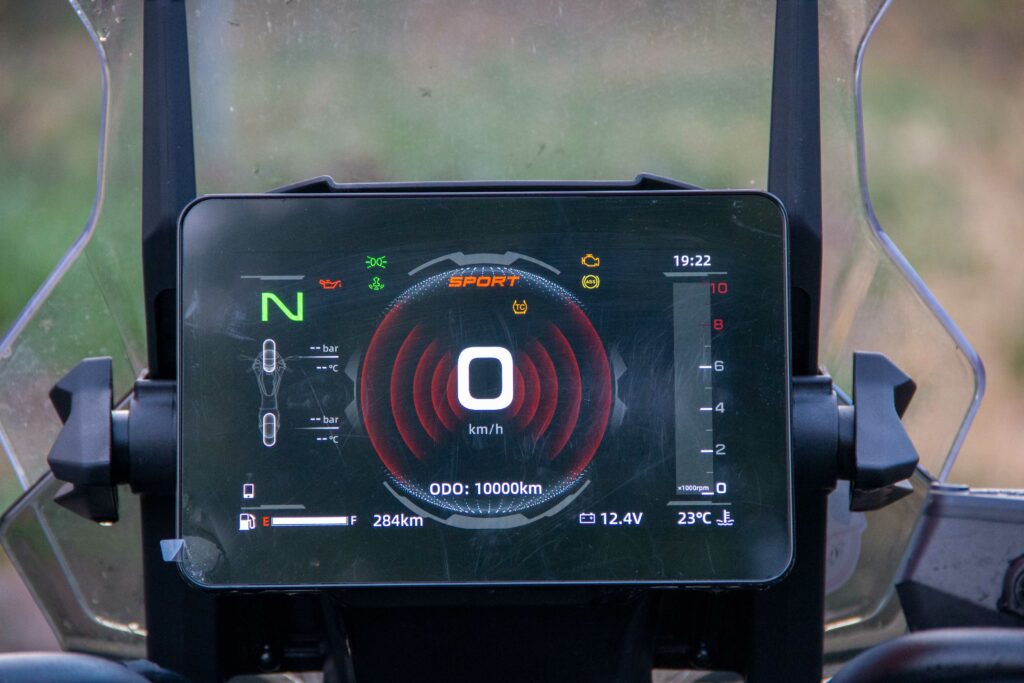

Zaokružili smo prvih 10.000 km sa CFMOTO 800MT Explore na kom radimo dugoročni test. Iako do sad nismo imali nikakvih problema ili većih razloga da pišemo zaseban tekst, 10.000 km je ipak solidna kilometraža da kažemo prva zapažanja sa ovog dugoročnog testa.

Tokom ovih prvih 10.000 km potrošeno je ukupno 520,8 litara goriva, što znači da je prosečna potrošnja iznosila 5,21 litar. Vredi pomenuti da je dobar deo dosadašnje kilometraže pređen sa suvozačem i dva bočna kofera.

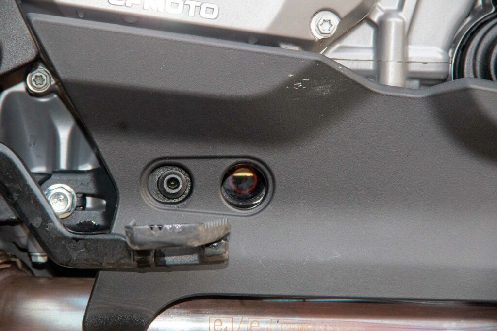

Pozitivna karakteristika je dug servisni interval koji se radi na 15.000 pređenih kilometara. Proveru ulja vršili smo redovno, pre svakog dužeg puta i promena nivoa ulja je neprimetna ili zanemarljiva.

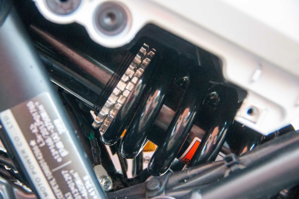

Podešavanje ogibljenja
Ciklistika koju 800MT Explore poseduje sasvim je dobra. Motocikl se ponaša odlično u svim uslovima. Jedina stvar koju je potrebno uraditi je prilagoditi ogibljenje svojim potrebama i kao i prema opterećenju motocikla.
Mana je što 800MT Explore ne poseduje “remote adjuster” za podešavanje predopterećenja opruge zadnjeg amortizera. Srećom, ispod sedišta vozača i suvozača nalazi se alat za podešavanje predopterećenja opruge te je i ta stvar rešiva, uz malo truda.

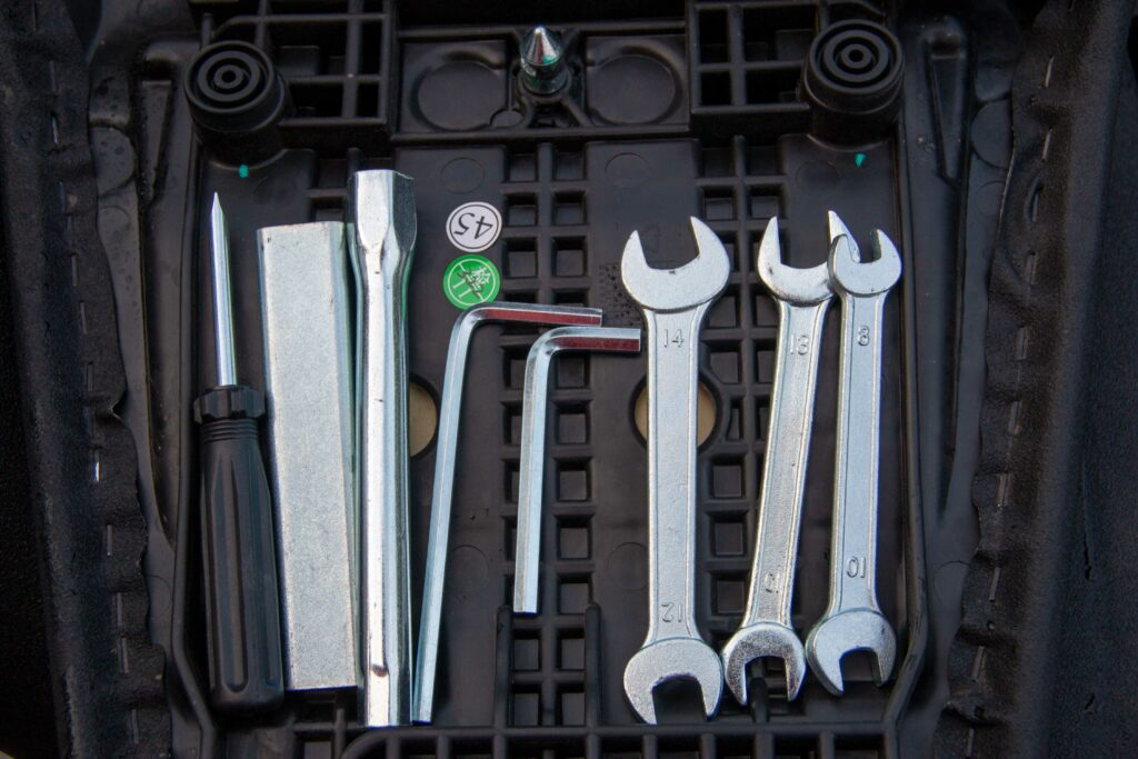

Ispod sedišta suvozača nalazi se osnovni alat, lepo spakovan.
Alat je dovoljan za neke najosnovnije radnje.

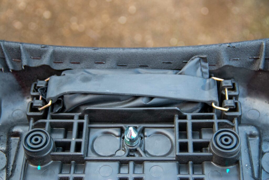

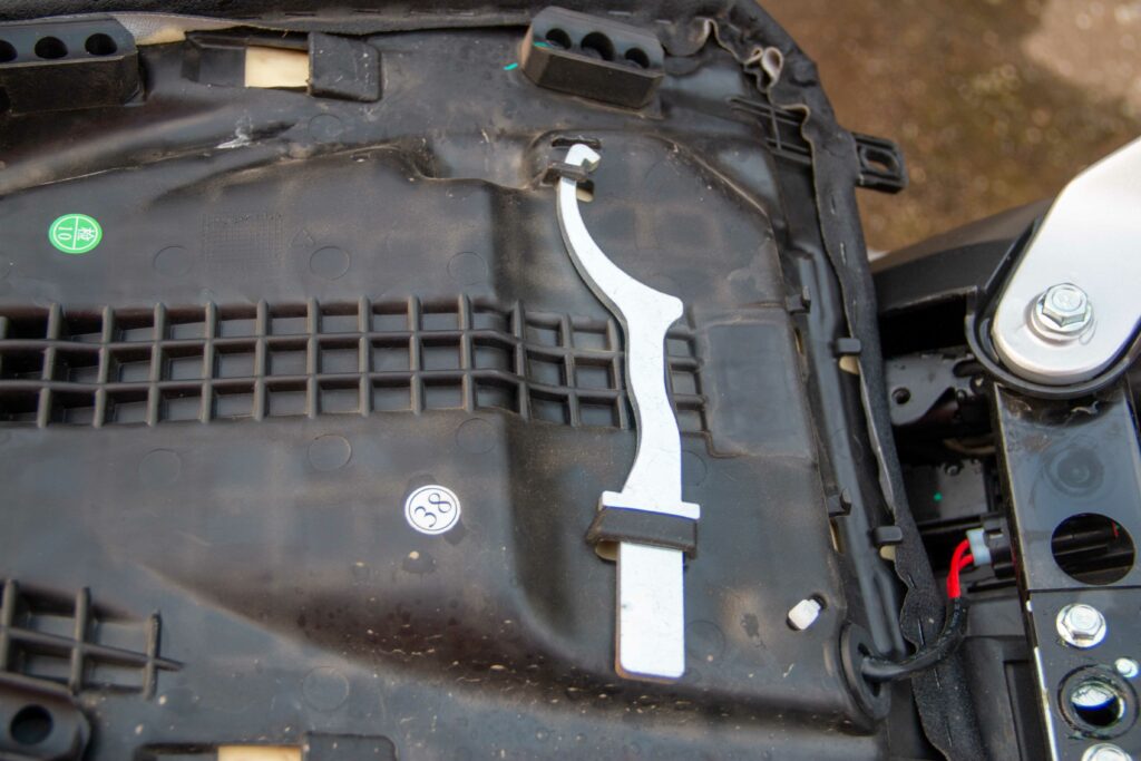

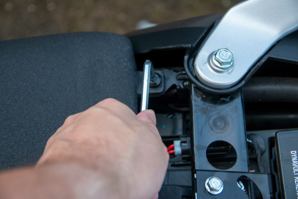

Kako biste došli do ključa za podešavanje predopterećenja opruge potrebno je da skinete sedište vozača ispod kojeg se nalazi ključ. Da biste skinuli sedište vozača potreban vam je imbus 5 iz seta alata.
Kada skinete sedište, sa donje strane nalazi se ključ za podešavanje amortizera. U setu alata imate spljoštenu cev koja se stavi na ključ za podešavanje opruge, kako bi podešavanje bilo lakše obavljeno.
Vodite računa prilikom skidanja sedišta vozača, jer se ispod njega nalaze žice za grejač sedišta. Žice su dovoljno dugačke da možete podići i manevrisati sedištem, ali ga nemojte previše vući ili cimati pre nego što otkačite džek.

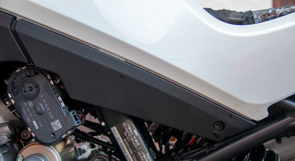

Budući da navrtka za podešavanje predopterećenja opruge nije baš najpristupačnija, preporučujemo da skinete malu bočnu oplaticu. Dovoljno je da odvrnete imbus 5 i biće vam znatno lakši pristup zadnjem amortizeru.
Kada skinete malu bočnu oplatu, lakše ćete pristupiti zadnjem amortizeru.
Za naše potrebe bilo je dovoljno zavrnuti oko pola kruga prsten za podešavanje predopterećenja opruge zadnjeg amortizera i malo odvrnuti vijak za povrat, kako bi jače predopterećenje opruge bilo usklađeno sa povratom i da samim tim zadnji kraj ne bi poskakivao pri prelasku preko neravnina.
Sa dotezanjem opruge zadnjeg amortizera dobija se čvršći zadnji kraj, masa se malo prebacuje napred i 800MT Explore postaje stabilniji i tačniji.

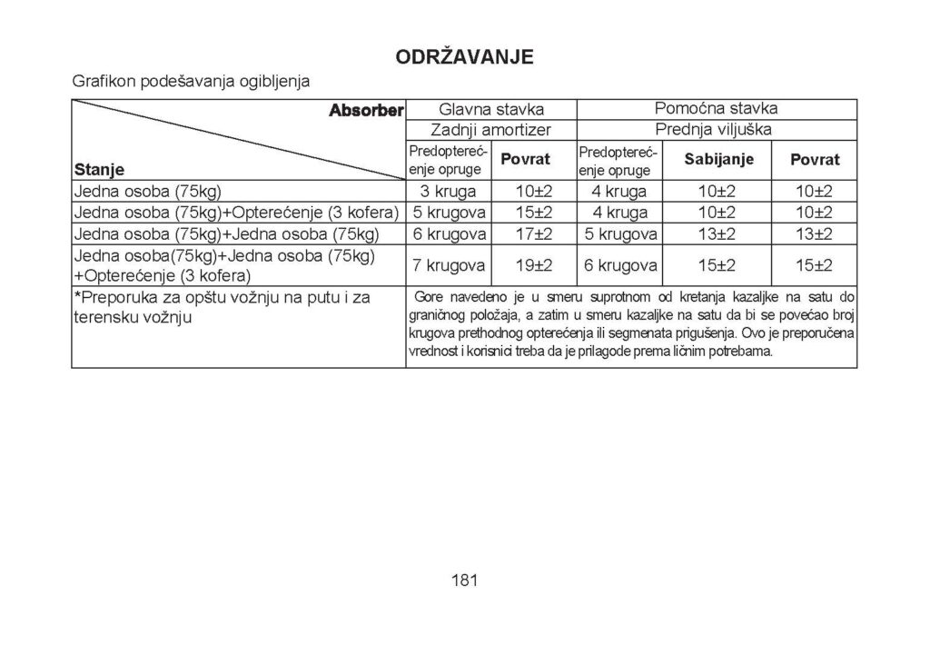

Kako ne biste lutali sa podešavanjem ogibljenja u CFMOTO je u korisničkom uputstvu dao lepe smernice za podešavanje ogibljenja u skladu sa opterećenjem motocikla.

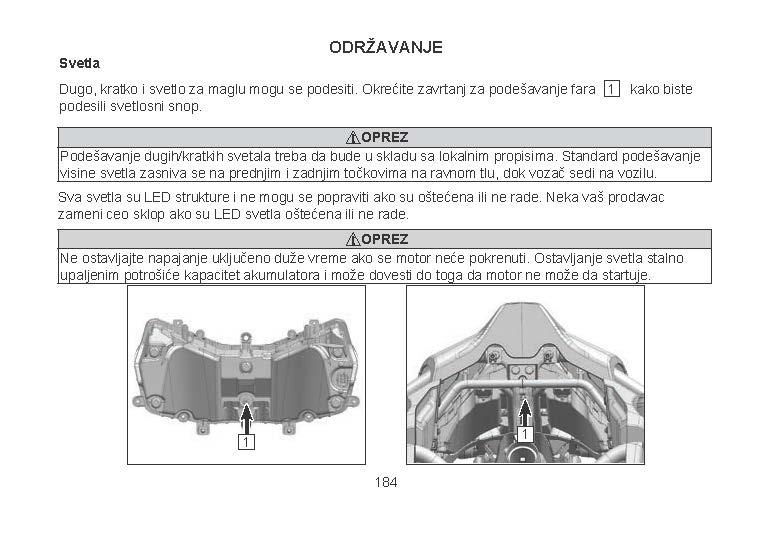

Podešavanje svetlosnog snopa se radi u skladu sa opterećenjem motocikla, pošto ukoliko vozite sami ili sa suvozačem, visina svetlosnog snopa se menja. O tome smo pisali jedan zaseban tekst, koji toplo preporučujemo da pročitate na sledećem linku – Podešavanje farova – Od velikog značaja za bezbednost
Da se vratimo na podešavnje farova na 800MT Explore. Mala komplikacija je što samo zavrtanj za podešavanje nije najpristupačniji, ali nije ni previše komplikovano. Preporuka je da radi lakšeg pristupa odvrnete sirenu koja se drži na jednom zavrtnju za koji će vam biti potreba ključ 14.
Kada skinete sirenu, gledajuću sa donje strane ispod fara imaćete rupu koja vodi do zavrtnja za podešavanje visine svetlosnog fara. Za to će vam biti potreban duži krstasti odvijač.
Da bi vam bilo sve jasnije, prilažemo deo iz korisničkog uputstva koji se tiče podešavanje svetlosnog snopa fara:
Kada pristupite zavrtnju za podešavanje fara, postavite motocikl na centralni štender, uključite svetla i podesite svetlosni snop po potrebi.

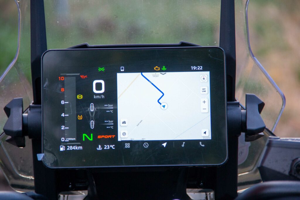

Ukoliko često putujete, onda će vas obradovati fabrička navigacija. Možete ažurirati offline mape ili je koristiti u online režimu kada je motocikl povezan sa pametnim telefonom. Navigacija radi tačno i precizno, a CFMOTO sarađuje sa MotoPlay navigacijom te do sada nismo imali nikakvih problema i grešaka pri upotrebi navigacije.
CFMOTO redovno radi na unapređenju ne samo navigacije, već kompletne instrument table i drugih stavki oko elektronike, a dobra stvar je da se sva ažuriranja vrše preko pametnog telefona, putem CFMOTO Ride aplikacije te nema potrebe za odlaskom u servis radi najnovijih ažuriranja.
Od kako je 800MT Explore kod nas bila su dva ažuriranja. Prvo ažuriranje ticalo se prikaza informacija na instrument tabli, dok je poslednje ažuriranje bilo u vezi sa navigacijom.
Poslednje ažuriranje donelo je i neke stavke koje vam možda nisu potrebne i neki od vlasnika 800MT Explore pitali su se kako da ih isključe. Konkretno radi se o automatskom snimanju i čuvanju ruta koje ste vozili i u narednih par koraka objansićemo kako da isključite ovu stavku i obrišete nepotrebne rute.

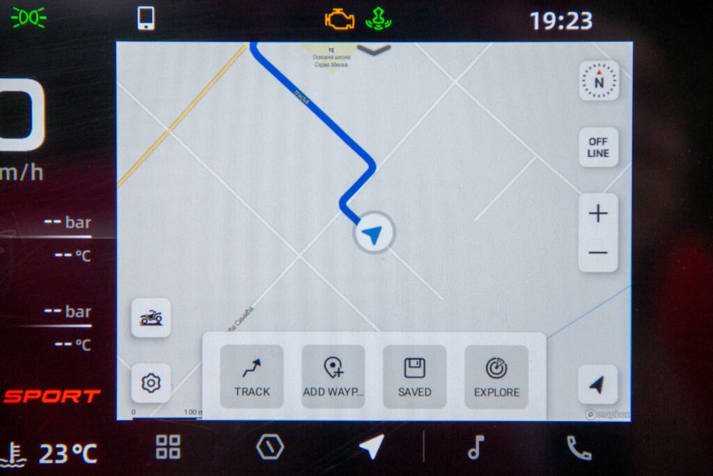

Za početak otvorite navgiaciju.

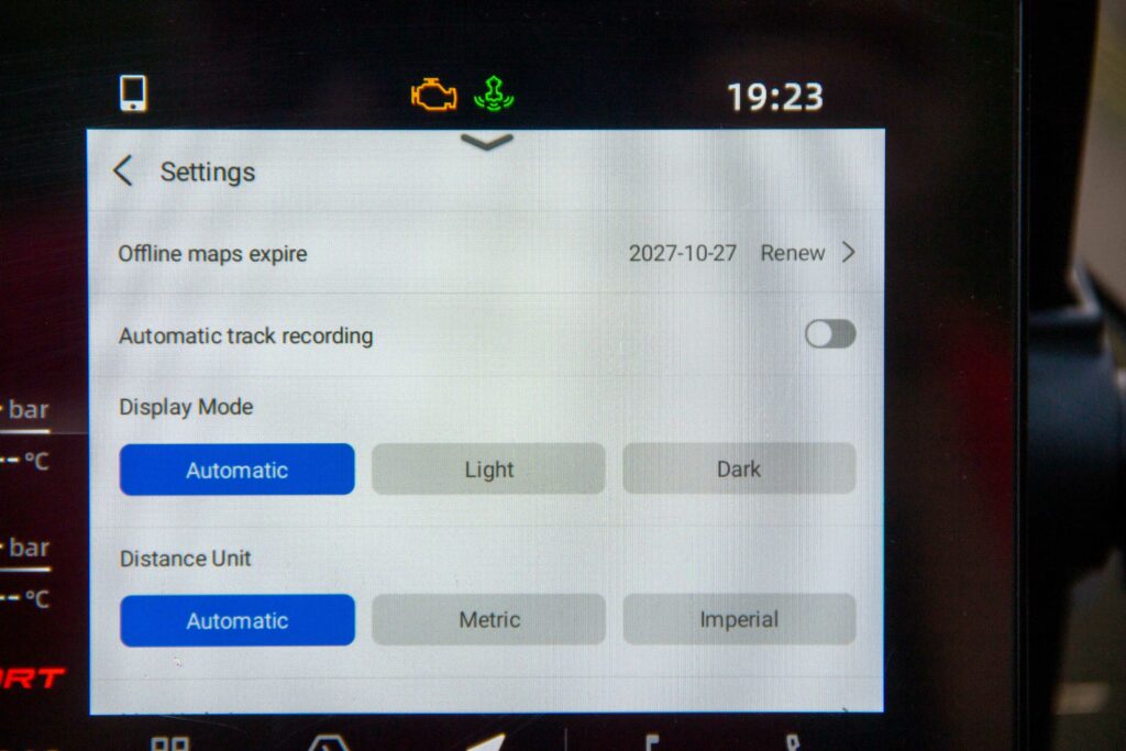

U donjem levom uglu navigacije nalazi se simbol zupčanika, na koji treba da tapnete kako biste otvorili prozor za podešavanje.

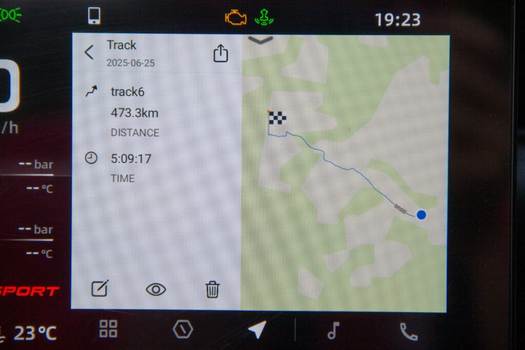

Druga stvaka u prozoru za podešavanje glasi “Automatic track recording”. Ukoliko tapnete na klizni bar sa desne strane od natpisa “Automatic track recording” deaktiviraćete opciju automatskog beleženja rute.

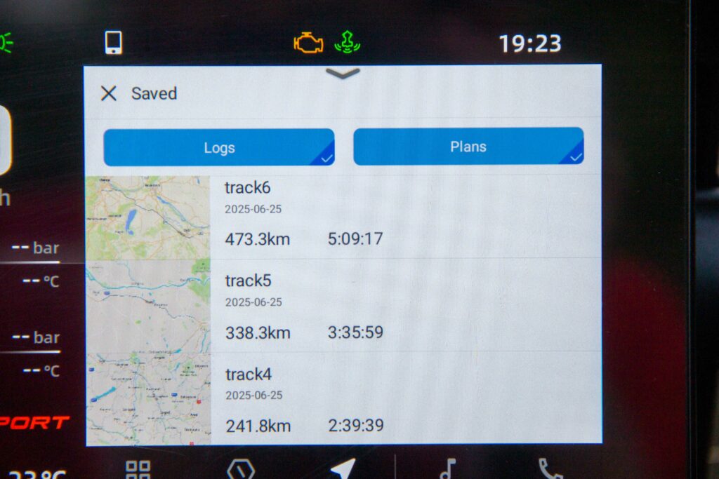

Ukoliko imate sačuvanih ruta koje želite da obrišete, to uradite na sledeći način: prvo se ponovo vratite na prikaz navigacije, ali sada umesto na simbol za podešavanje tapnete na simbol vozila iznad opcije za podešavanje.
Otvoriće vam se sledeći prozor:
Zatim tapnete na opciju “SAVED” i nakon toga otvara se sledeći prozor:
Stavke “Track” označavaju svaku zabeleženu rutu. Za brisanje ili pregled željene rute tapnite na bilo koju od ruta i otvara se naredni prozor sa opcijama:
Ukoliko želite da obrišete rutu, tapnite na simbol kante za smeće i potvrdite brisanje rute.
