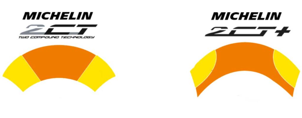

Anake Adventure guma je naslednik nekadašnje Anakee 3 gume od Michelina. Radi se o gumi koja ima veći sadržaj silike u sebi, te je pogodna i za hladnije vremenske uslove, kao i za vožnju u kišnim i vlažnim uslovima.
Prednja i zadnja guma sastoje se od 2CT (prednja) i 2CT+ komponente (zadnja) i uz to su deklarisane kao S+M (mud + snow (za blato i sneg)). Poslednje se pokazalo kao bitno tokom ovog testa, budući da smo solidan broj kilometara vozili u hladnijim i vlažnim vremenskim uslovima.
2CT komponenta od koje je prednja guma sastavljena u praksi znači da je meka komponenta na bokovima, a tvrđa na sredini gume.
2CT+ zadnja guma je drugačije izrađena. Na samom kosturu (karkasu) gume nalazi se tvrđa komponenta, a na bokovima gume naneta je meka komponenta. Dakle, tvrđa komponenta je takoreći nosilac i mekše komponente.
Na liustraciji ispod:
Žutom bojom prikazana mekša komponenta
Narandžastom bojom prikazana je tvrđa komponenta

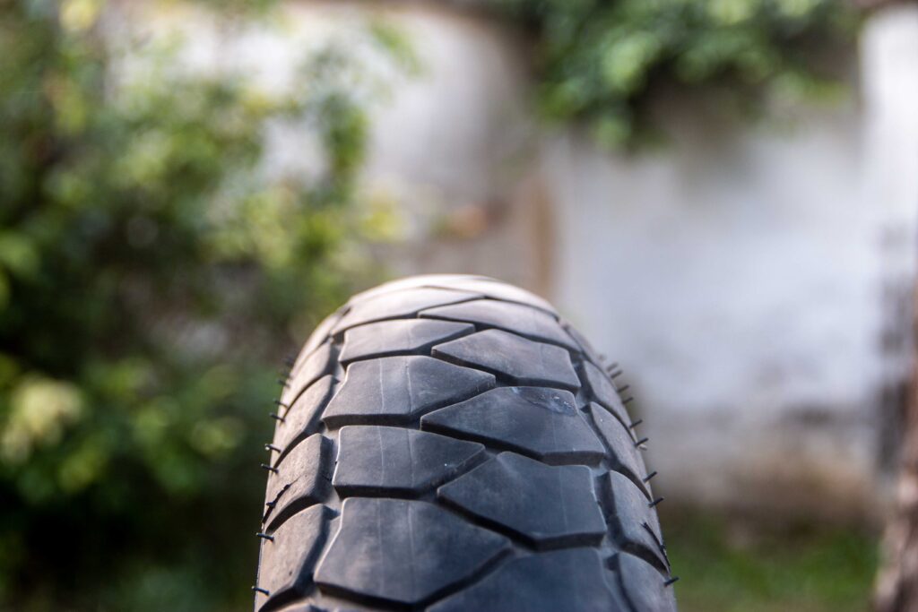

Prednja guma – Od prvog do poslednjeg kilometra na visini zadatka
Dimenzija prednje gume (na testu): 110/80 R19
Preporučeni pritisak u prednjoj gumi: 2,4 bar
Dubina šare nove gume: oko 5 mm
Da krenemo od prednje gume. Od prvog kilometra prednja guma je pružala samopouzdanje, odlično prianjanje i povratni osećaj u svim vremenskim uslovima.
Naročite pohvale upućujemo na brzo postizanje radne temperature gume, čak i u uslovima niske temperature, kiše i vlažnog kolovoza. Najniža zabeležena temperatura pri kojoj smo vozili iznosila je – 5 stepeni Celzijusa. U tim uslovima bilo je potrebno svega možda par kilometara da guma postigne koliko – toliko optimalnu temperaturu. Čak i u takvim uslovima povratni osećaj bio je na zavidnom nivou.
Stvar koju moramo istaći je da je pri nižim temperaturama pritisak u gumam korigovan i spušten za 0,2 bara od propisan vrednosti.
Pri vožnji u kišnim uslovima, šare na gumama su bez problema odvodile suvišnu vodu i guma je konstantno ostajala u kontaktu sa podlogom, a zbog većeg sadržaja silike, temperatura gume je ostala u optimalnim vrednostima te gubitak prianjanja nijednom nije doveden u pitanje. Guma čak u velikoj meri odoleva i famoznim belim linijama.
Jedan od indikatora da je prednja guma uvek pružala dobro prianjanje u kišnim i hladnim uslovima jeste činjenica da se ABS gotovo nikada ili se samo svega par puta aktivirao.
Pri visokim spoljnim i temperaturama asfalta, nisu primećeni nikakvi problemi ili “uvijanja” gume pri velikom opterećenju i snažnim kočenjima.
Prednja guma zadržala svoj oblik do samog kraja
Bitno je i spomenuti da je prednja guma zadržala svoj profil, odnosno oblik do samog kraja i pređenih 21.000 km. Nije primetno da je profil gume postao zaravnenje na središnjem sloju to jest žargonski rečeno, prednja guma nije postala “kockasta”.
Dubina šare nakon 21.000 km iznosi:
Na sredini gume: 4,1 mm
Na bočnim stranama gume 4,25 mm
Posle 21.000 km i nešto preko dve godine od izlaska iz fabrike, jedina oštećenja na gumi su par blagih, površinskih pukotina na bokovima guma. Svakako ništa što bi trebalo da zabrinjava.

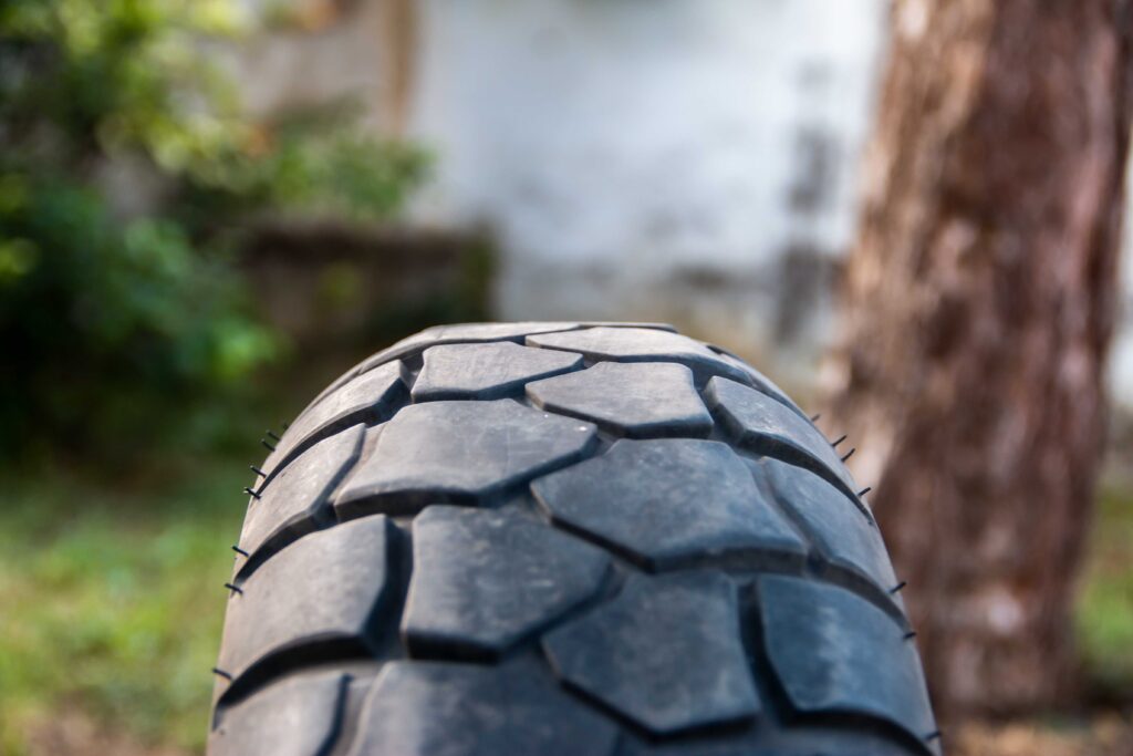

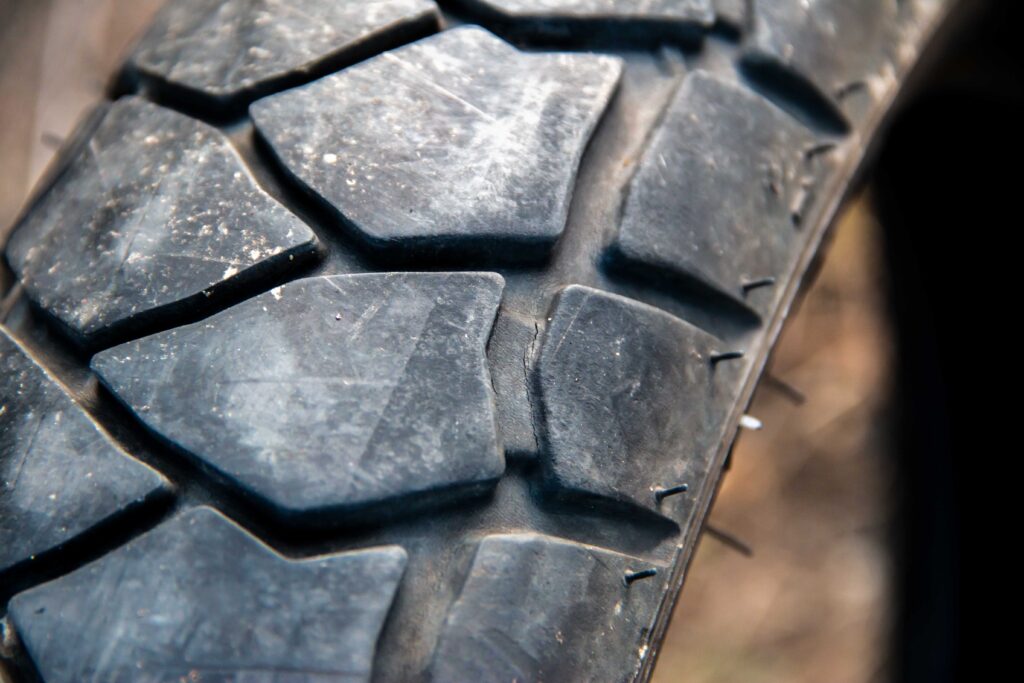

Na oko 16.500 km primetno da se sredina gume više potrošila
Na otprilike 16.500 km postalo je primetno da se središnji sloj gume više potrošio u poređenju sa bočnim slojevima.
Čisto kao napomenu moramo spomenuti da smo tokom testa imali nekoliko dužih vožnji, od kojih je veći deo proveden na autoputu, pri visokim temperaturama, sa suvozačem i bočnim koferima sa prtljagom. Dodatno opterećenje, visoke temperature i prelasci između 900 – 1.300 km u danu (po autoputu) uzeli su danak i profil gume vremenom postajao je “kockcastiji”.
Nakon 18.000 km postalo je primetno da su ulasci u krivine tromiji, jer je prelaz između središnjeg i bočnog dela gume izgubio svoju zaobljenost.
Ono za šta se mora odati priznanje je da je zadnja guma i u takvim uslovima pružala dobro prianjanje i povratni osećaj. U svakom momentu se moglo osetiti koji deo gume je kontaktu sa podlogom i zadnja guma je “javljala” kada je na ivici.

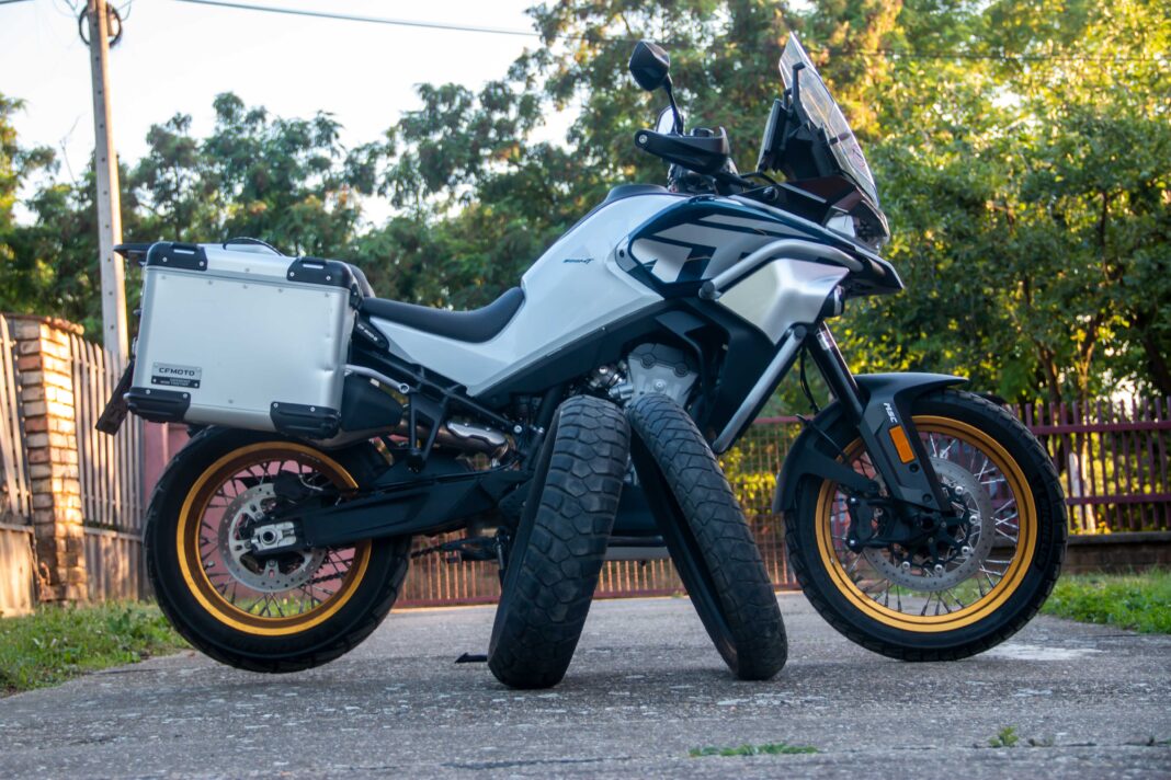

Dubina šare zadnje gume nakon 21.000 km iznosila je:
Na sredini: 3,05 mm
Na bokovima: 5,9 mm

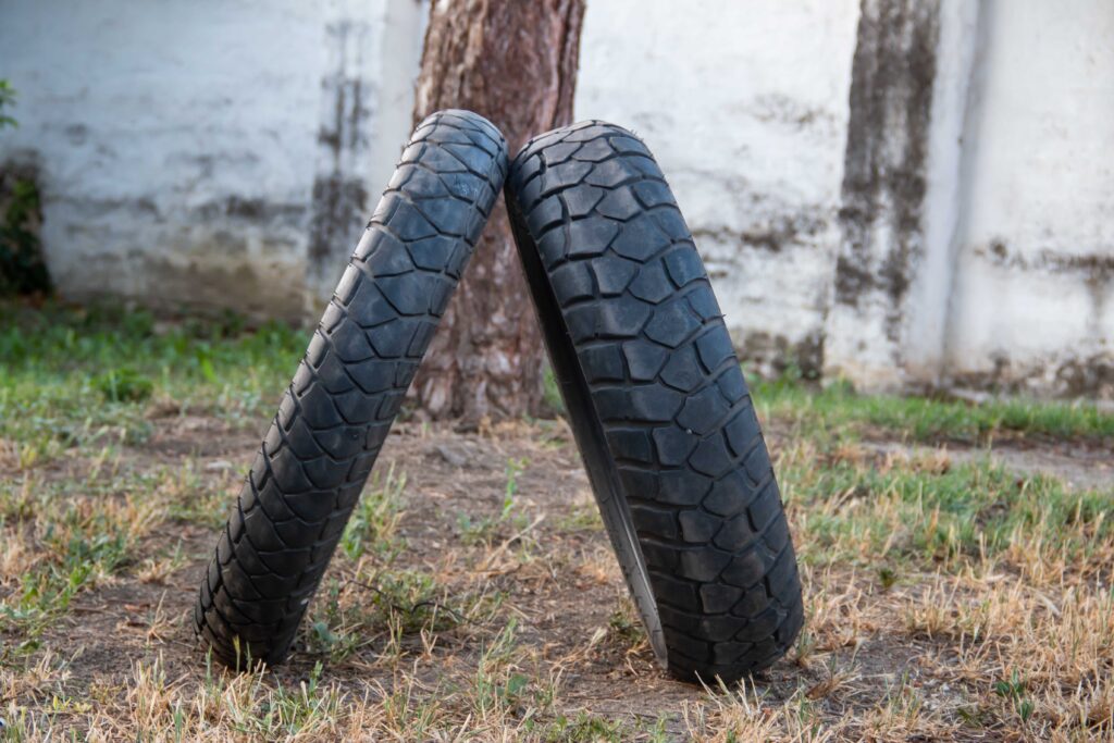

Gume koje smo skinuli nakon 21.000 km mogle su preći još, naročito prednja, ali smo ih zasluženo zamenili i zahvalili im se na tome što su nas bezbedno držala na putu.
