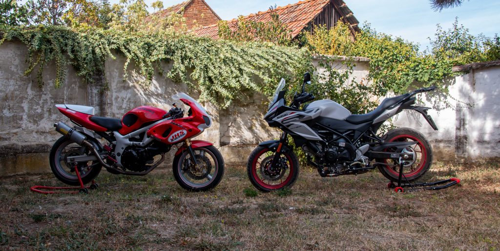

Oznaka koju SV-7GX nosi nije slučajno data, jer je taj motocikl napravljen na bazi SV650 “Naked” motocikla koji je takođe (za sad) penzionisan.
Prvi SV650 iz 1999. godine (blago modifikovan) i novi SV-7GX (2026) Foto: BJBikers

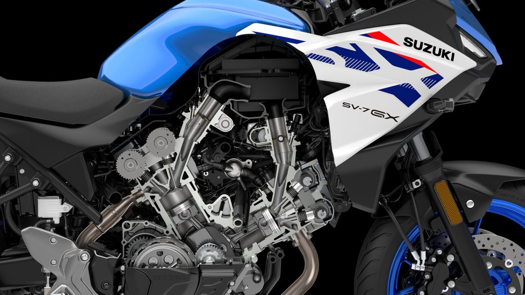

Prvo, agregat je kao što smo napisali zadržao svoju osnovnu konfiguraciju: V2 agregat sa uglom od 90 stepeni između cilindara, radna zapremina od 645 cm³ i za ovu priliku isporučuje 73 KS (54 kW) na 8.500 o/min i maksimalni obrtni moment od 64 Nm na 7.100 o/min.
Suzuki je uspeo da zadovolji EURO5+ emisioni standard, a da pri tom agregat ne izgubi na snazi.
Glavne promene na agregatu
U mehaničkom smislu, nema većih promena na ovom agregatu. Prva promena zahvatila je stator za napajanje strujom, budući da je kompletan motocikl modernizovan po pitanju elektronike i svetlosne grupe, a samim tim je i napajanje strujom moralo biti prilagođeno. Druga promena tiče se menjača, koji je blago redizajniran kako bi bio usklađeniji sa dvostepenim “kvik šifterom” koji je deo paketa standardne opreme.
Stator i menjač redizajnirani Foto: Suzuki
Treća promena zahvata napajanje agregata vazduom. Radi što bolje protoka vazduha i efikasnije rada agregata kutija filtera vazduha pomerena je ka napred, a usisni tuneli drugačije su dužine i oblika.

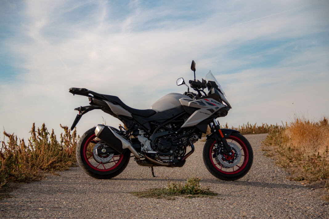

SV-7GX napravljen je na bazi SV650 Naked modela, što je sa sobom povuklo određene pozitvine i određene negativne karakteristike. Zajedno dele čeličnu cevastu šasiju, koja nudi kompaktnost i nešto nižu masu koja u ovom slučaju iznosi 211 kg sa svim tečnostima.
Suzuki nije puno radio na polju ogibljenja, te se napred nalazi obična teleskopska prednja viljuška sa prečnikom štapova od 41 mm i bez mogućnosti podešavanja. Generano prednja viljuška lepo radi svoj posao, lepo se nosi sa valovitim neravninama, ali kada je reč o udarnim rupama tu se sila udarca prenosi na vozača. Zadnji amortizer je nešto mekši ukoliko se vozite sa suvozačem. Dobra vest je da zadnji amortizer ima mogućnost podešavanja predopterećenja opruge, dok je loša vest da je prstenu za podešavanje izuzetno teško pristupiti. Ostaje nejasno zašto Suzuki nije ugradio zadnji amortizer sa tzv. “Remote adjuster – om” radi lakše podešavanja, budući da se radi o putnom motociklu.
Generalno SV-7GX ima veoma dobru upravljivost, agilan je, stabilan i zabavan za vožnju bilo da izbegavate gradsku gužvu ili se vozite po zavojitim krivinama.

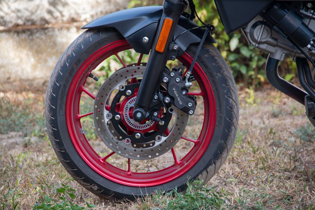

Kočnice su takođe iz nekog davnog perioda. Radi se o aksijalno postavljenim četvoroklipnim kočionim čeljustima, gotovo identičnim onim koje je nekad posedovao GSX-R 750K2. Iako se radi o starijem tipu kočionih čeljusti, u ovom slučaju vrlo dobro obavljaju posao. Kočione čeljusti uparene su sa dva diska prečnika 290 mm napred i nude sasvim lepo doziranje i iznenađujuće dobar rezultat na testu zaustavnog puta.
Suzuki SV-7GX
Stare, ali dobre aksijalno postavljene četvoroklipne čeljusti Foto: BJBikers
Prilikom testiranja zaustavnog puta sa 80 – 0 km/h ostvaren je rezutlat od 21,7 metara, što spada u više nego dobre rezultate za motocikl ovog tipa i ovog cenovnog ranga.

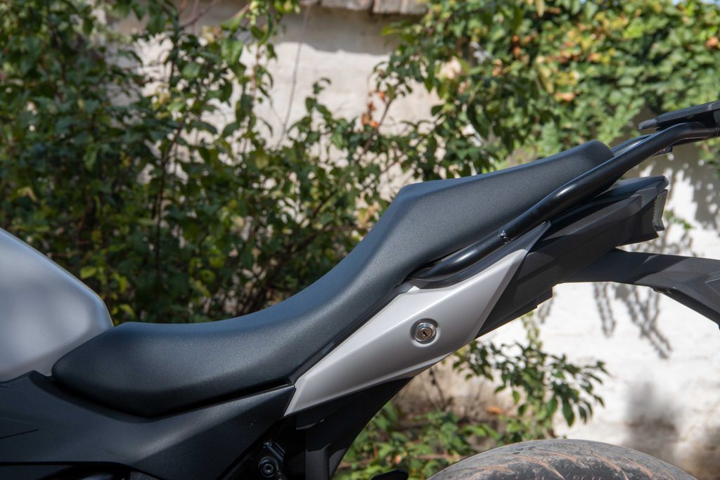

Problem se jedino javlja kada je reč o sedištu, koje nije preterano udobno, naročito kada se uzme u obzir da se radi o touring motocikl. Doko oko sat i po možete da provedete u sedištu bez problema, sa zatim se javlja potreba za pauzom. Zaštita od vetra takođe nije na zavidnom nivou. Vetrobran se može podesiti u tri položaja, ali je za to potreban alat.

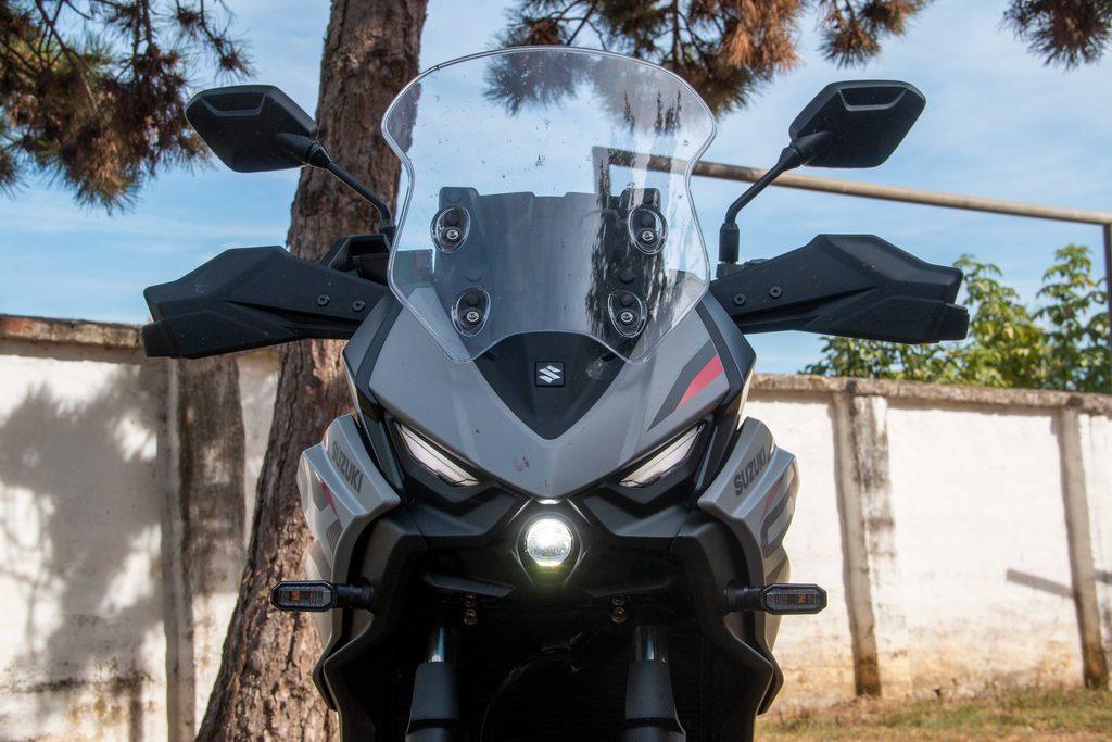

Sama zaštita od vetra nije sjajna. Vozač je od vetra zaštićen do predela gornjeg dela grudi, dok glava ostaje izložena udarima vetra. Uz to je vetrobran postavljen pod takvim uglom da usmerava vetar ga kacigi vozača, što doprinosi povećaju buke.
Srećom, Suzuki već u svojoj ponudi ima povišeni vetrobran po ceni od 26.700 RSD, kao i udobnije sedište (koje je pri tom više za 25 mm) po ceni od 31.039 RSD

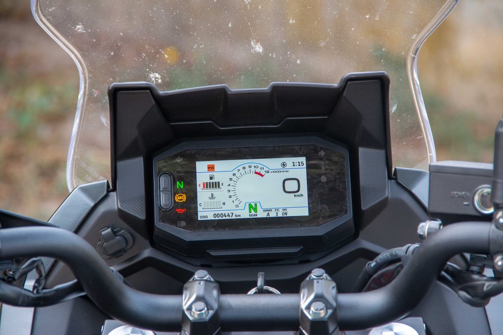

Instrument tabla nije velikih dimenzija (4,2″), ali su informacije preglede i lepo raspoređene. Ono što raduje je to da poseduje povezivanje sa pametnim telefonom i upotrebu navigacije. Sa leve strane instrument table nalazi se USB – C utičnica za napajanje uređaja.
