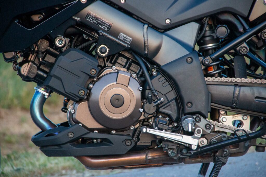

Pre nego što pređemo na detalje o agregatu, valja se podsetiti da V2 agregat koji pokreće V-Strom 1000 i 1050 vuče korene od sportskih TL1000R i TL1000S, koji su takođe zauzeli važno mesto u istoriji motocikala.
Da se vratimo na trenutni V-Strom 1050 kojeg pokreće pomenuti V2 sa cilindrima pod uglom od 90 stepeni. Kao što je spomenuto par pasusa ranije, od 2014. godine radna zapremna povećana je na 1037 cm3, a od poslednjeg redizajna 2019. godine agregat je dobio novu kontrolnu jediniu, drugačije mape rada agregata i još par izmena koji su poboljšali efikasnost i isporuku snage, a ujedno su zadovoljili i sve strožije emisione standarde.
Obrtni moment – glavna odlika ovog agregata
Touring motociklu nje potrebno snažno ubrzanje, već je potrebna snaga na niskim i srednjim obrtajima. Upravo je na tu kartu Suzuki oduvek išao, a V2 agregat je idealan za te potrebe. Konkretno, V2 agregat, sa dve bregaste u glavi, četiri ventila po cilindru i vodenim hlađenje koji pokreće V-Strom 1050 isporučuje 107,4 KS (79 kW) na 8.500 O/min i maksimalni obrtni moment od 100 Nm na 6.000 O/min.
Poredeći sa današnjim touring motociklima snaga nije toliko konkurentna, ali je zato obrtni moment i dalje na zavidnom nivou. Kriva snage koju poseduje ovaj agregat je jedna od stvari koja ga čini omiljenim među vlasnicima.
Snage ima dosta već od oko 2.500 O/min, a zanimljivo je da pik snage ne opada toliko posle srednjih obrtaja, već se nastavlja do crvenog polja. Ipak, svoje najbolje daje na niskim i srednjim obrtajima i pravo ga je zadovoljstvo voziti kako po sporim i vijugavim putevima, tako i na dugim, pravim i dosadnim deonicama kao što je autoput.

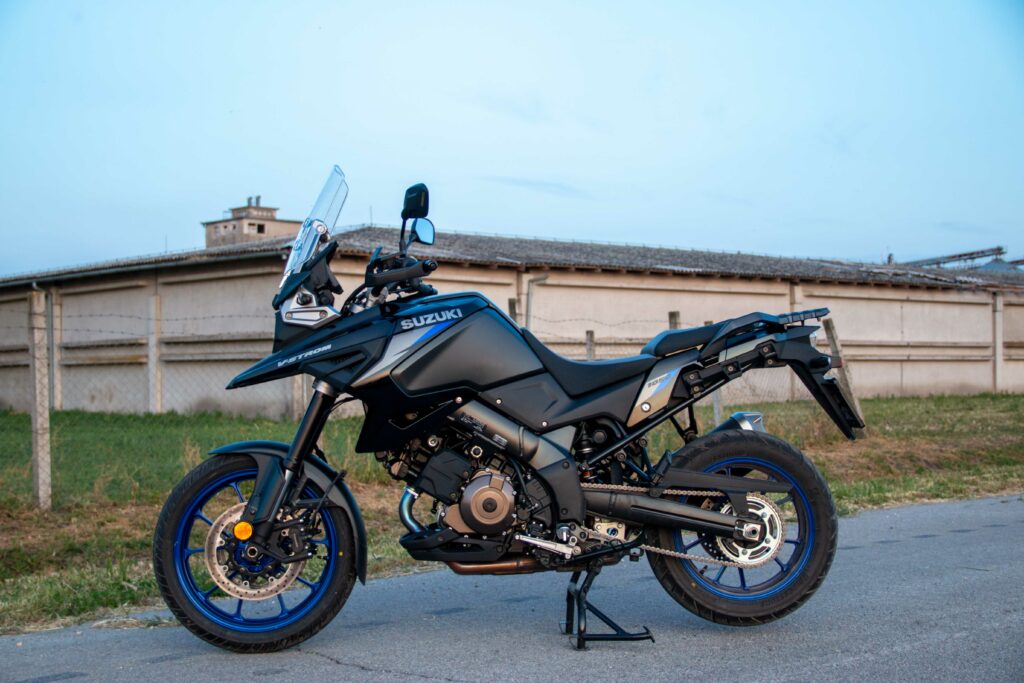

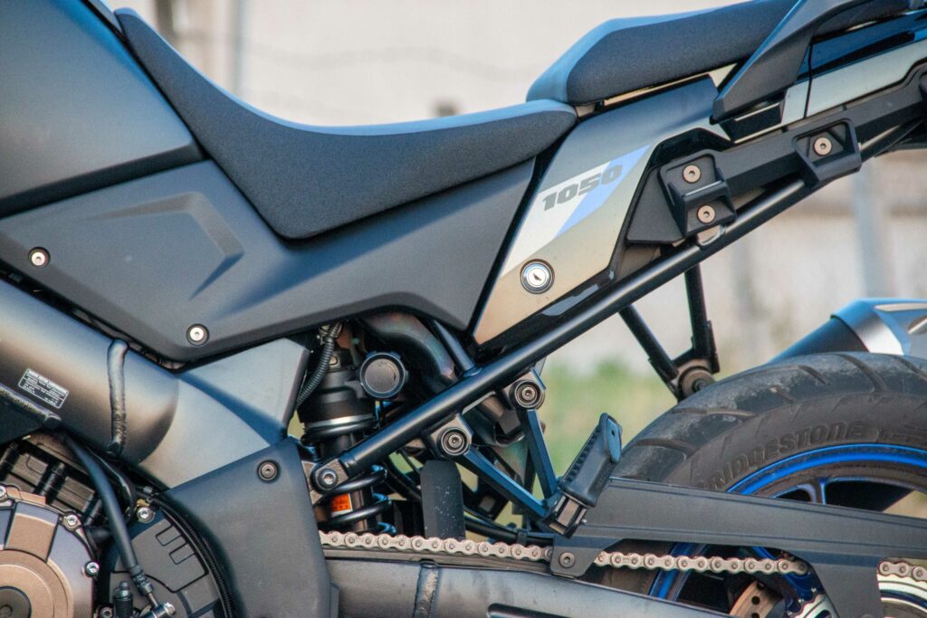

Suzuki za V-Strom 1050 i dalje ostaje veran aluminijumskoj šasiji sa gredama, s tim što je bilo određenih izmena. Zadnji deo šasije, koji služi kao potpora za sedište suvozača, noseći deo akumulatora i zadnjeg blatobrana izmenjen je kako bi bio jači i izdržljiviji.
Obrnuta prednja viljuška marke je KYB, ima prečnik štapova od 43 mm i potpuno je podesiva. Zadnji amortizer takođe je proizvođača KYB, nudi mogućnost podešavanja povrata, sabijanja i predopterećenja opruge i pohvalna stavka je tzv. “remote adjuster” preko kojeg se podešava predopterećenje opruge jednostavnim okretanjem točkića.
Iako sa svojih 1.555 mm međuosovinskog rastojanja i 242 kg sa svim tečnostima V-Strom 1050 spada u gabaritnije motocikle, to se nije odrazilo na upravljivost. Tačan, stabilan, povozan, tako bi se u tri reči ukratko mogle opisati vozne karakteristike. Ovom utisku najviše doprinosi odličan povratni osećaj sa prednjeg kraja motocikla.
Za to je osim ogibljenja, šasije i generalnog balansa motocikla, možda zaslužan i Bridgestone sa svojim Batlax Adventure gumama. V-Strom 1050 dolazi sa livenim aluminijumskim felnama prečnika 19″ napred i 17″ pozadi.

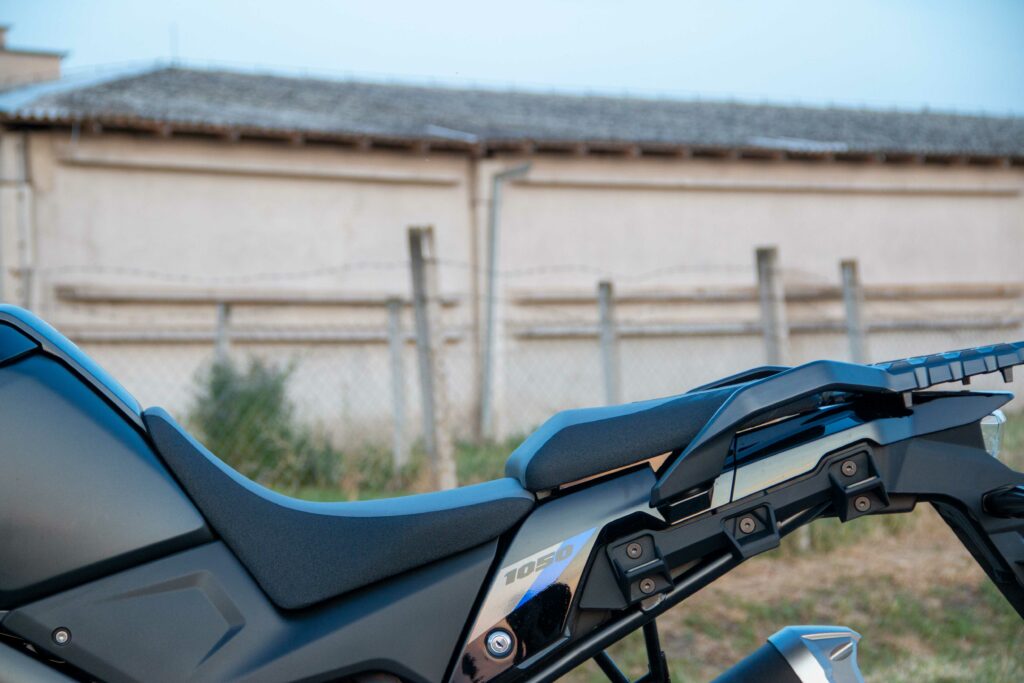

Samo sedište postavljeno je na 855 mm. Sa ovom visinom sedišta noge su u dobrom položaju, ali ukoliko ste viši vozač možda ćete poželeti da podignete sedište, jer su za moju visinu noge na granici udobnog položaja savijenosti. Srećom sedište može da se podigne za dodatnih 20 mm. Ispod sedišta se nalazi set za podizanje visine sedište i to je deo standardne opreme.

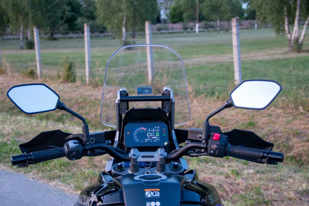

Instrument tabla je potpuno kolorizovana, dijagonale 5″, pregledna je i nudi sve potrebne informacije, kao i povezivanje sa pametnim telefonom. Sa leve strane nalazi se USB utičnica za napajanje uređaja, dok se ispod sedišta nalazi izvor napajanja od 12V.
Na instrument tabli jedino nedostaje indikator zadate brzine tempomata. Naime, kada odaberete brzinu kretanja na tempomatu, ona nije nigde prikazana, te nakon prinudnog prekida vožnje na tempomatu (ubrzanje, usporavanje), najbolje je opet podesiti zadatu brzinu, jer se može dogoditi da ste zaboravili koja vam je podešena brzina, jer na instrument tabli nije prikazana.

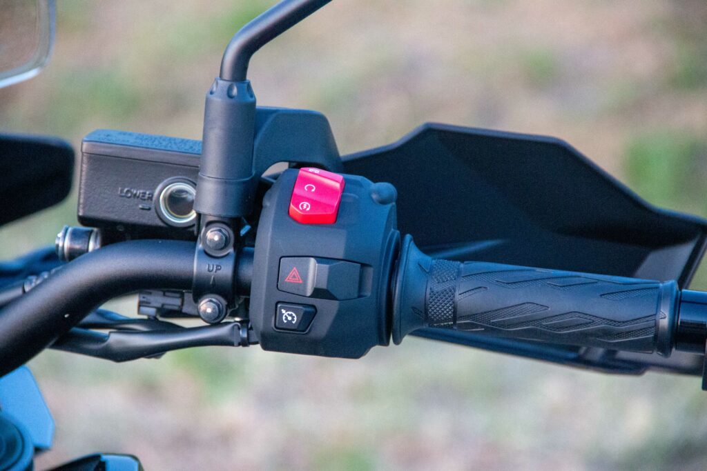

Dugmad se leve i desne strane upravljača su na dobrom mestu, osim dugmeta za tempomat. Dugme za tempomat nalazi se na desnoj strani upravljača i teško ga je pritisnuti palcem kada normalno držite ruku na upravljaču (osim ako nemate baš dugačak palac ili ruku držite na gasu uz upravljač). Zato da biste aktivirali tempomat, najlakše je pritisnuti dugme prstom leve ruke, a za to je potrebno skinuti ruku sa upravljača. Nije to neki veliki problem, ali je stavka koja ume da nervira i koja je mogla biti bolej rešena.

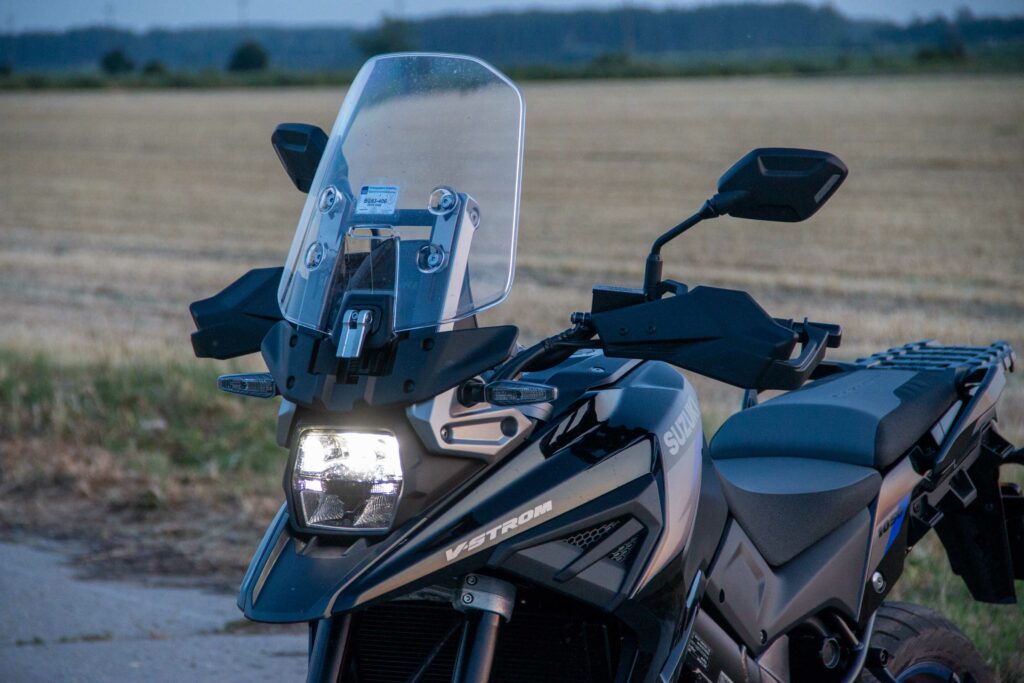

LED svetlosna grupa koja nije na visini zadatka
Čekasmo i dočekasmo LED svetlosnu grupu 2019. godine na V-Strom 1050 seriji. Međutim, iako su LED svetla tu, prednji far ne osvetljava put najjasnije. Svetlosni snop nije dovoljno direktno usmere, već rasipa svetlost. Situacija se donekle popravlja kada se prebaci na duga svetla, ali na dugim svetlima se ne može voziti neprestano.
