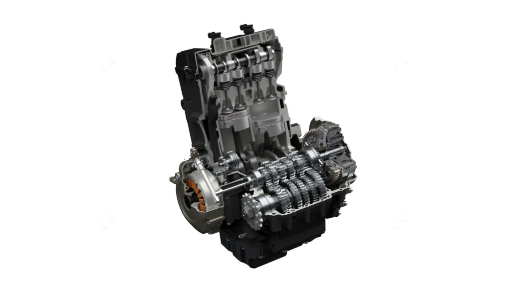

Pre nego što dođemo do voznih karakteristikama, pozabavićemo se malo pogonskom jedinicom ovog motocikla. Agregat je redni dvocilindrični radne zapremine od od 776 cm3, maksimalne snage od 83 KS (62 kW) na 8.500 O/Min i maksimalnim obrtnim momentom od 78 Nm na 6.800 O/Min.

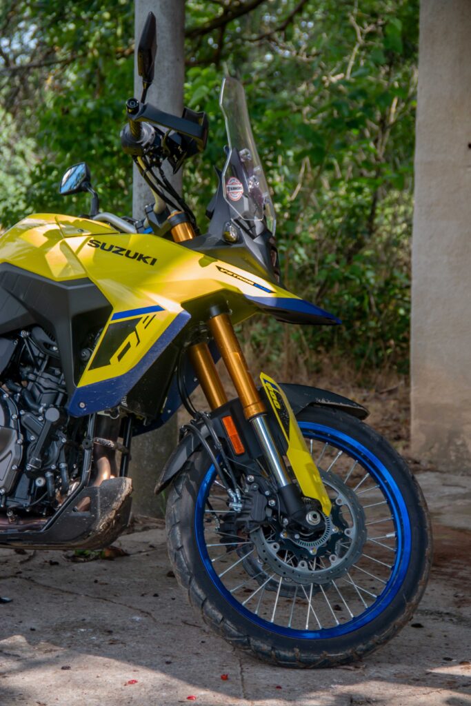

Stvar koja prva privlčai pažnju jeste kvalitetno Showa ogibljenje i vidu potpuno podesive, obrnute prednje viljuške sa prečnikom štapova od 43 mm i hodom od 220 mm. Zadnji amortizer je takođe marke Showa, takođe potpuno podesiv i takođe sa hodom od 220 mm.
Ogibljenje odlično upija neravnine na našim putevima, kao i gotovo sve neravnine prilikom terenske vožnje. Vozili smo nešto mekše podešenu prednju viljušku i čak i sa takvim podešavanjima V-Strom 800DE bio je dosta precizan i lak za kontrolu, bilo na sporijim ili bržim deonicama.
Za neku agresivnu off road vožnju, ipak trebalo malo podesiti predopterećenje opruge i brzinu sabijanja i to je glavna prednost ogibljenja sa kojim V-Strom 800DE dolazi.
Pozitivno je i što zadnji amortizer ima spoljni podesivač predopterećenja opruge (remote adjuster) koji uveliko olakšava prilagođavanje ogibljenja.

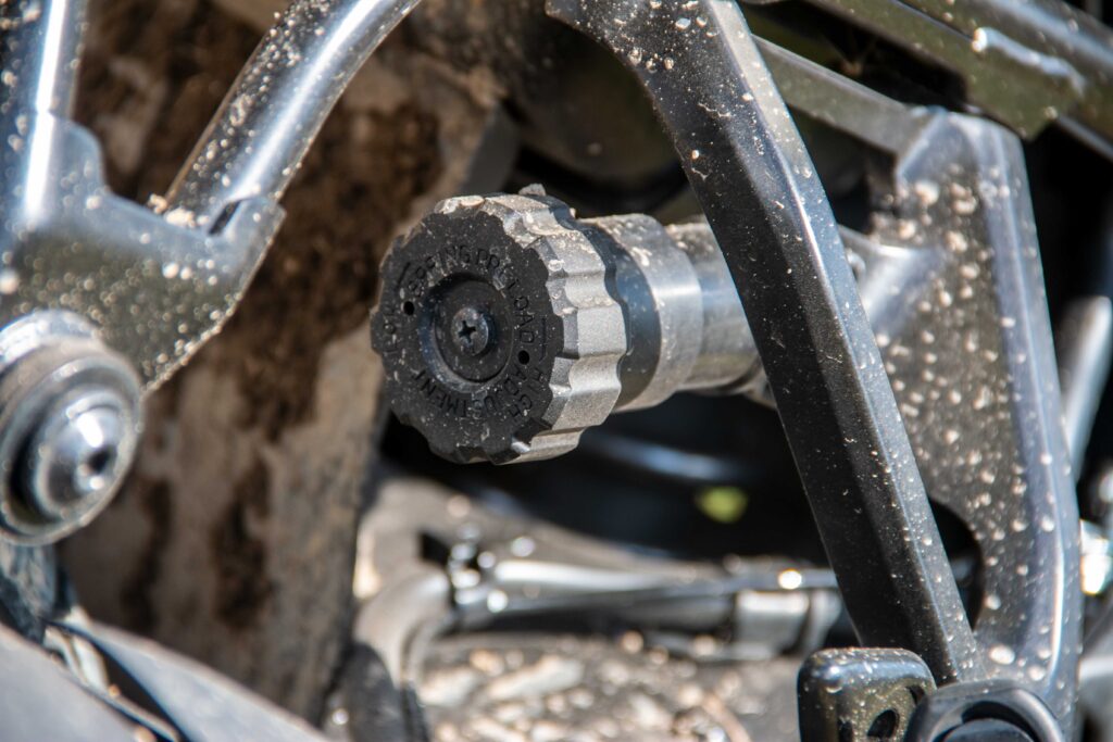

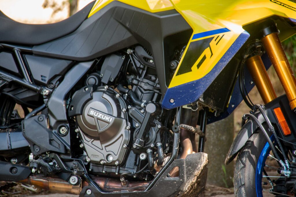

Minimalna visina od tla (“klirens”) iznosi 220 mm i nudi solidno odstojanje od podloge te je prigodan za prelazak preko neravnih terena i za blage skokove. Izvšrili smo par manjih skokova prilikom kojih nijednom nismo dotaknuli podlogu štitnikom kartera.
Inače, V-Strom 800DE fabrički dolazi sa metalnim štitnikom kartera.

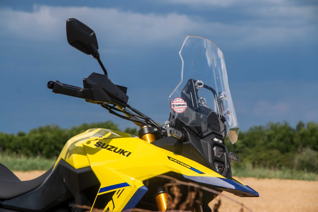

Moramo pohvaliti vetrobran koji je širok i visok, te odlično štiti od vetra. Uz to fabrički su ugrađeni i štitnici za ruke, a rezervoar i oplate rezervoara su dovoljno široke da štite kolena i gornji deo nogu od vetra.
*Vetrobran na ovom testnom primerku iz paketa dodatne opreme i znatno je širi i viši od onog koji dolazi u standardnom paketu opreme.

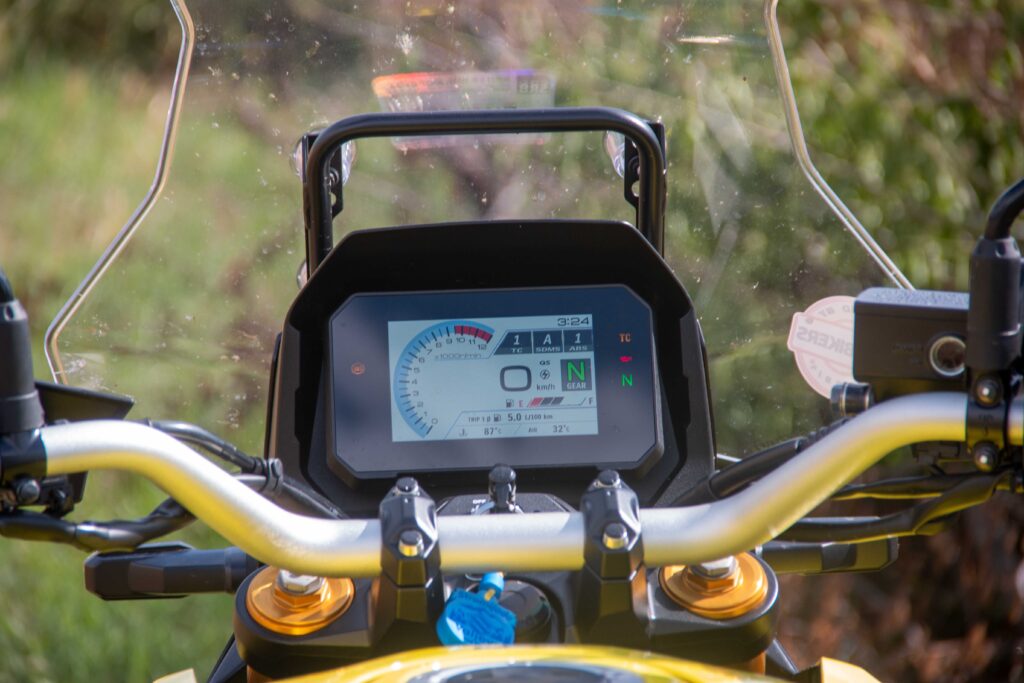

V-Strom 800DE ima osnovni paket elektronskih pomagala, ali lepo podešen i prilagođen nameni. Konkretno, poseduje kontrolu proklizavanja sa tri nivoa osetljivosti i mogućnosti isključivanja. Kontrolu proklizavanja možete podešavati u toku same vožnje.
U radu, na najmanje osetljivom nivou (nivo 1) kontrola proklizavanja se ne meša puno u isporuku snage, naročito kada vozite od 4.000 o/min. Na momente ne bi ni znali da je kontrola proklizavanja aktivna, da na instrument tabli nije treptao TC indikator. Sistem pušta blago proklizavanja točka i ubrzanje.
Budući da je V-Strom 800DE namenjen vožnji van asfalta, poseduje mogućnost isključivanja ABS-a. ABS se može isključiti samo na zadnjem točku. Nakon gašenja i ponovnog paljenja motocikla, ABS se automatski podešava na uključen.
Osim ABS-a i kontrole proklizavanja, paket elektronike uključuje i Suzuki Drive Mode Selector, to jest režime isporuke snage. A je najdirektnija isporuka snage, B manje direktna, a C sa najslabijim odzivom na gas i predviđena je za upotrebu u uslovima slabog prianjanja.
