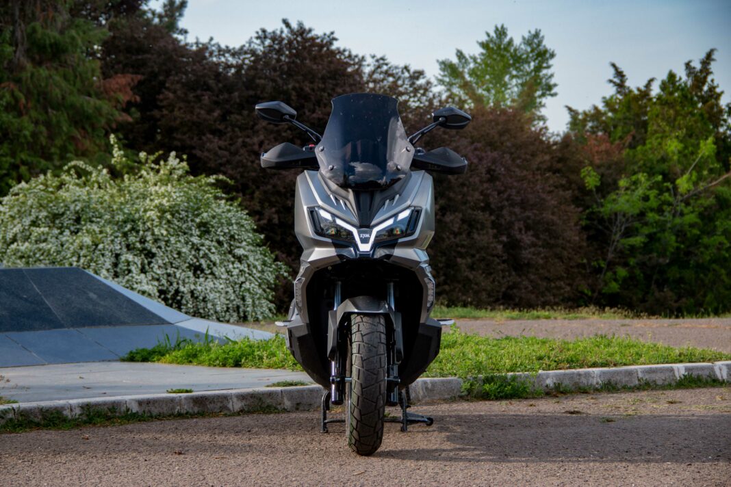

Zaštita od vetra nije jača strana ADX300, jer je vetrobran u adventure stilu, odnosno manjih je dimenzija kako bi se sačuvao u slučaju da dođe do pada.

Kada je reč o off road vožnji, ne treba se puno zanositi. ADX300 je sposoban da savlada makadamske puteve ili zemljane puteve, ali pod uslovom da su suvi. Gume sa kojim ADX300 dolazi u dimenzijama 120 / 70-15 napred i 140 / 70 – 14 pozadi nisu ipak previđene za blatnjave uslove.

Dizajn prati liniju sličnoj onoj koju ima i ADX125 i definitinvo ADX300 privlači pažnju, naročito gledajući u prednje LED farove.
