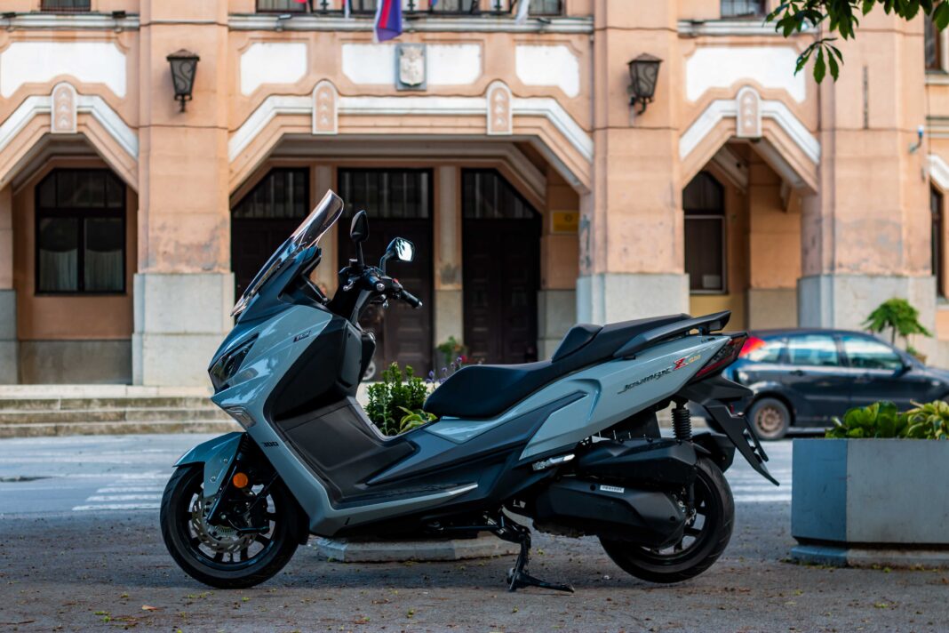

SYM Joymax Z300+
Miran i štedljiv agregat Foto: BJBikers

SYM Joymax Z300+
Foto: BJBikers

SYM Joymax Z300+
Podesiv vetrobran Foto: BJBikers

SYM Joymax Z300+
Jednostavna i pregledna instrument tabla Foto: BJBikers
