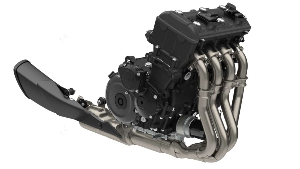

Za pogonjenje ovog motocikla Suzuki je upotrebio svoj dobro provereni redni četvorocilindrični agregat radne zapremine od 999 cm3, hlađen tečnošću, sa četiri ventila po cilindru i dve bregaste osovine. Ovaj agregat je već dobro poznat svima: svoje korene vuče od pomenutog GSX-R1000 K5 modela. Agregat je priladođen današnjoj generaciji, odnosno modernizovan je i napravljen da zadovolji strogi EURO5+ emisioni standard.
Uz zadovoljenje svih normi, GSX-S1000GX isporučuje 152 KS (112 kW) na 11.000 O/min i maksimalni obrtni moment od 106 Nm na 9.250 O/min.

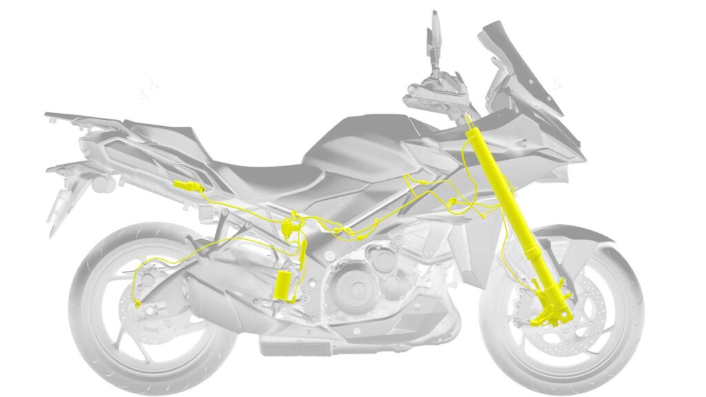

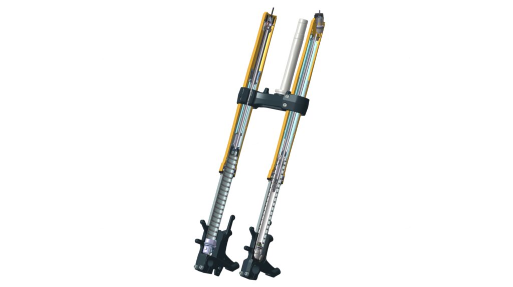

Prvi Suzuki sa elektronskim, polu – aktivnim ogibljenjem

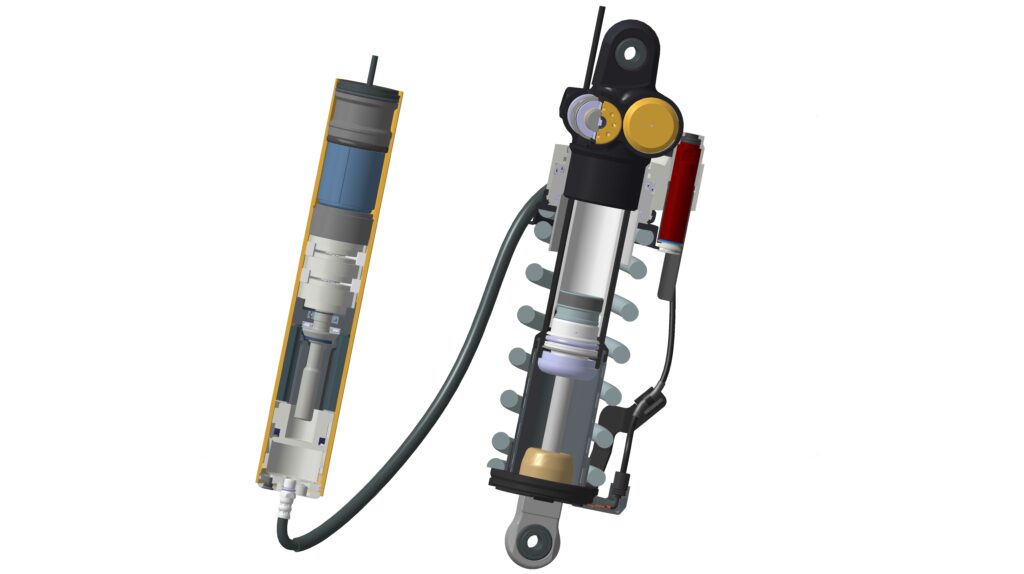

GSX-S1000GX je prvi Suzuki motocikl koji koristi elektronski podesivo, polu – aktivno ogibljenje. Ovaj sistem nosi naziv skraćeni naziv SAES (Suzuki Advanced Electronic Suspension). Hardverski ovaj sistem čini Showa EERA® elektronska verzija SFF-CA obrnute prednje viljuške sa prečnikom štapova od 43 mm i BFRC-lite® zadnjeg amortizera, koji u saradnji sa 6-osnom mernom jedinicom beleže kretanje motora u 6 osa. Uz pomoć informacija o brzini okretanja prednjeg i zadnjeg točka, položaja u kom se motocikl nalazi, takođe koristi i senzor iz prednje viljuške odnosno zadnjeg amortizera koji pruža informaciju o sabijenosti ogibljenja. Uz pomoć tih informacija kompjuter, laički rečeno koriguje tvrdoću ogibljenja čineći ga tvrđim ili mekšim u zavisnosti od stila vožnje i podloge.
Podešavanje tvrdoće i režima ogibljenja
Vozač na raspolaganju ima ukupno četiri režima ogibljenja, Hard (tvrdo), medium (srednje tvrdo) i soft (meko), kao i “U” režim u kojem vozač sam podešava tvrdoću ogibljenja prema svojim potrebama.
Režimi vožnje direktno su povezani sa režimima ogibljenja. Odnosno, kad odabere A režim vožnje, unutar njega ogibljenje je podešeno na “Hard”, u B režimu vožnje ogibljenje je podešeno na “Medium”, a unutar C režima vožnje ogibljenje je podešeno na “Soft”.
Dobra stvar je da ako vam npr. u A režimu vožnje ne odgovara “Hard” podešavanje, možete prebaciti na “Medium” ili “Soft”. U zavisnosti od opterećenja, možete odabrati da li se vozite sami ili sa suvozačem i prtljagom, a sistem radi automatsko nivelisanje, kako npr. zadnji kraj ne bi bio sabijen i potonuo više nego što treba da bi motocikl ostao u balansu.
Problem i kompromisno rešenje
Problem na koji ćete čuti da se neki od vozača žale je lelujanje, odnosno tzv. “wobling” na većim brzinama.
Pošto ogibljenje ima hod od 150 mm, pri velikim brzinama usled otpora vetra i činjenice da se na motociklu sedi visoko, dolazi do lelujanja, a uz to stiče se osećaj da nema dovoljno jako prianjanje prednjeg kraja.
Posle malo eksperimentisanja taj problem smo rešili tako što smo unutar “U” režima ogibljenja postavili prednje i zadnje ogibljenje na “Hard”, a zatim smo dodali još slile na predopterećenje opruge kako prednjeg, tako i zadnjeg amortizera.
Opcija sa “Preload” postoji unutar menija podešavanja. Izaberete “Ride”, u opciji “ADC uset mode set” postavite na “Hard”, a zatim ispod imate opcije za dodatnu brzinu reakcije, odnosno tvrdoću prednjeg i zadnjeg ogibljenja. Konkretno nama je postavka +1 i +1 za napred odgovarala.
Sledeća opcija “R preload mode set” znači predopterećenje opruge zadnjeg amortizera. To će vam biti bitno ukoliko vozite suvozača ili prtljag. Kada povećate predopterećnje, zadnji kraj postaje tvrđi i malo više opterećnja se prenosi i na prednji kraj, te motocikl postaje stabilniji.
Kada se izvrše pomenuta podešavanja, GSX-S1000GX postaje znatno stabilniji pri većim brzinama i lelujanja gotovo sasvim iščezava.

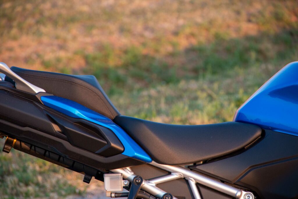

Visina sedišta postavljena je na 845 mm, prilično visoko za putni motocikl. Međutim sedište i nogostupi su postavljeni tako da noge možete spustiti odmah paralelno sa sedištem što ostavlja utisak da GSX-S1000GX i nije toliko visok te i nešto niži vozači mogu da se snađu.
Samo sedište je relativno udobno, kako za vozača, tako i za suvozača. Oko jedan čas i 45 minuta možete provesti u sedištu bez potrebe za pauzom. Položaj sedenja je uspravan, opušten sa šire i uspravnije postavljenim upravljačem.
Sa međuosovinskim rastojanjem od 1.470 mm i 2.150 mm ukupne dužine, GSX-S1000GX ne spada u gabaritne motocikle, vozač i suvozač se mogu smestiti, ali bi se moglo poželeti malo više prostora.

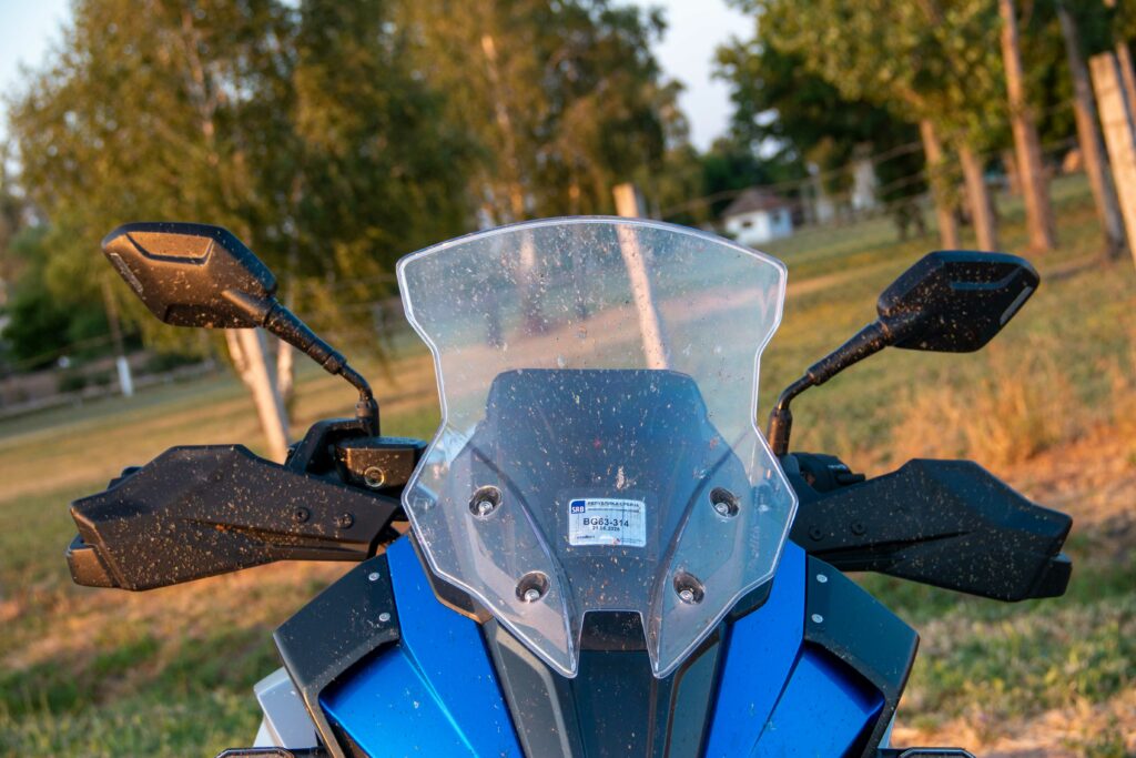

Zaštita od vetra nije na zadovoljavajućem nivou. Iako podesiv, vetrobran je uzak i niži, a pošto se sedi visoko udari vetra zahvataju predeo glave.

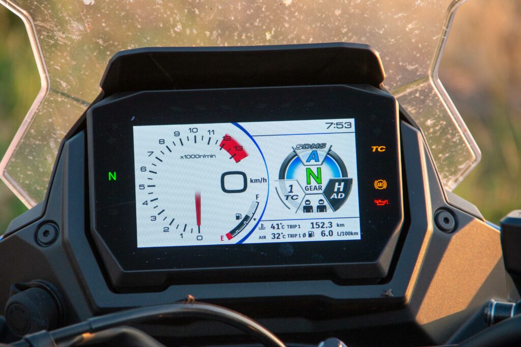

Instrument tabla je dijagonale 6,5″ i radi se o sada već klasičnoj Suzuki instrument tabli novije generacije sa svim potrebnim informacijama i povezivanje sa pametnim telefonom. Sva podešavanja obavljaju se jednostavno i brzo. Pored instrument table nalazi se USB utičnica za napajanje uređaja.
