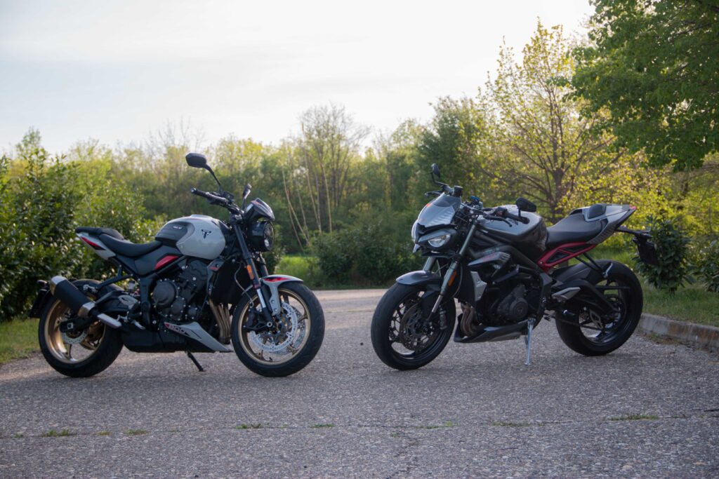

U novu godinu Trident 800 nije samo osveženje naked motocikala srednje radne zapremine, već je ovim motociklom Triumph rešio da svojim kupcima ponudi manje sportsku verziju naked-a, bar kada je reč o položaju sedenja.
Do ove godine Triumph je u svojoj ponudi naked motocikala srednje radne zapremine imao Street Triple 765R i Street Triple 765RS. Između te dve verzije razlika je bila u snazi, ogibljenju i još par sitnica. Budući da cena između ova dva modela nije bila prevelika, Street Triple 765RS bio je prodavaniji primerak, te je Triumph rešio da od ove godine ukine Street Triple 765R i ostavi u ponudi samo Street Triple 765RS.
Umesto pnezionisanog Street Triple 765R na scenu stupa Trident 800 za koji potvrđujemo da je više nego sposoban da pruži zabavu, ali uz više udobnosti i uz manje agresivan dizajn, a pri tome ima prisupačnu cenu.

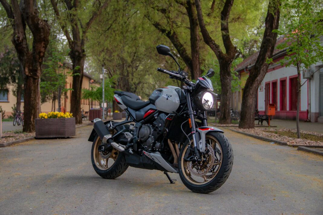

Triumph Trident 800
Trident 800 i Street Triple 765RS – Ista klasa, različti sentiment Foto: BJBikers

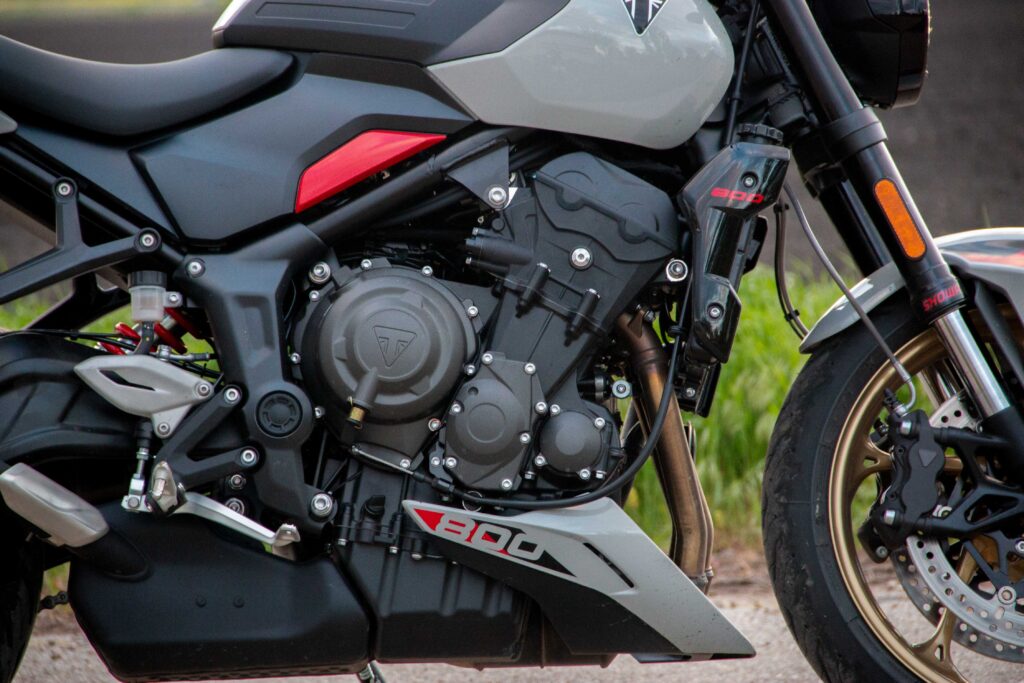

Snažan, ekonomičan i praktičan
Agregat koji pokreće Trident 800 već smo donekle iskusili prošle godine pri testu Tiger Sport 800 modela, budući da su mehanički gotovo identični. Radi se o rednom trocilindričnom, vodeno hlađenom agregatu radne zapremine od 798 cm3 sposobnog da isporuči maksimalnu snagu od 113 KS na 10.750 o/min i maksimalni obrtni moment od 84 Nm na 8.500 o/min.

Jedna stvar koja karakteriše gotovo sve trocilindraše iz Triumph-a je njihova mirnoća u radu i minimum vibracija što je pozitivna karakteristika i ovog agregata.
Iako je reč o agregatu koji zadovoljava EURO5+ emisioni standard, na nižim obrtajima nije bezličan i nema neravnomernosti pri radu na nižim obrtajima na konstantnom gasu. Te karakteristike najbolje se ispoljavaju pri vožnji u gradskim uslovima i gužvi gde se veći deo vremena provodi u rasponu ispod 5.000 o/min.
Do 5.000 o/min isporuka snage nije agresivna i ponašanje je pitomo, čak i u najjačem “Sport” režim vožnje. Smatramo da je to dobra karakteristika, naročito u pomenutoj gradskoj vožnji.
Triumph Trident 800
Trocilindraš idealan za ovu kategoriju Foto: BJBikers
Od oko 5.500 o/min Trident 800 budi svoju sportsku stranu i tu počinje zabava. Ukoliko startujte naglo kao što smi radili prilikom merenja ubrzanja, u prvom stepenu prenosa moraćete da se potrudite da zadržite prednji točak na asfaltu.

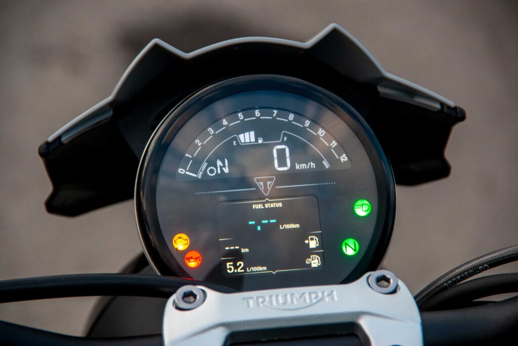

Instrument tabla je klasična Triumph-ova koju možete videti na sijaset modela iz ponude Triumph-a. Radi se o okrugloj, digitalnoj instrument tabli prečnika 3,5″. Instrument tabla se sastoji od takoreći dva ekrana, jednog TFT i jednog LCD. Na gornjem ekranu prikazuje se broj obrtaja, brzina kretanja i odabrani stepen prenosa.
Na donjem ekranu nalaze se ostale informacije, poput parcijalnog i glavnom odometra, vremena, preostalog opsega servisnog intervala, opcija za ulazak u meni, podaci o potrošnji goriva, kao i podešavanje tempomata.
Triumph Trident 800
Lepa instrument tabla, samo je raspored informacija mogao biti bolje uređen Foto: BJBikers
Jedini problem sa instrument tablom je taj što na donjem ekranu treba vršiti smenjivanje informacija putem dugmadi koji se nalaze na levoj strani upravljača. Kada želite da pogledate infomracije o npr. potrošnji goriva, potrebno je da promenite ekran, što ponekad ume da vas poremeti, ali se vremenom naviknete.

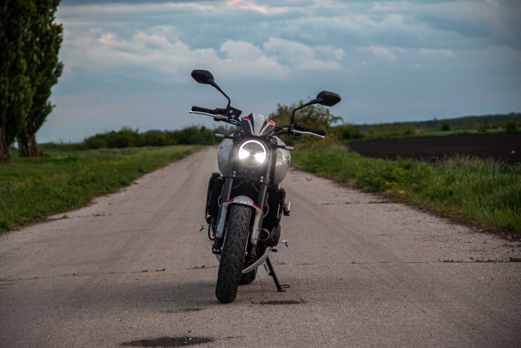

Za bolju vidljivost i uočljivost napred se nalazi jedan okruga far, koji ima DRL funkciju (dnevna svetla) i standardnu funkciju normalnog fara u noćnim uslovima. Prebacivanje između DRL i običnih svetala vrši se automatski u zavisnosti od intenziteta svetla ili možete prebacivanje izvršiti ručno putem dugmeta na levoj strani instrument table. LED osvetljenje je sasvim dobro, a far se lepo uklapa u dizajn motocikla.
Triumph Trident 800
LED svetlosna grupa sa lepim, okruglim farom Foto: BJBikers
