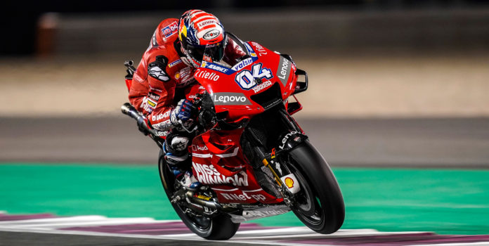

Ducati GP10
Treća stvar zbog koje proizvođači uglavnom koriste sistem sa oprugama je taj što desmodromski sistem zahteva veliku preciznost prilikom štelovanja ventila. Tu su opet i dodatne pločice ventila koje oduzimaju više vremena prilikom servisiranja. Desmodromski sistem zahteva i fino štelovanje ventila, jer su tolerancije i prostor za grešku izuzetno mali. Male tolerancije su upravo posledica toga što inženjeri u Ducati -ju nisu morali da ostave veće toleranicje za zatvaranje ventila.
Četvrta stvar je ta što je Ducati patentirao neka od rešenja za desmodromski sistem. Što znači da bi ostali proizvođači morali da nađu druga rešenja za neke detalje. Uostalom danas je tehnologija izrade opruga napredovala, pa razlika u ova dva sistema nije više toliko izražena.
